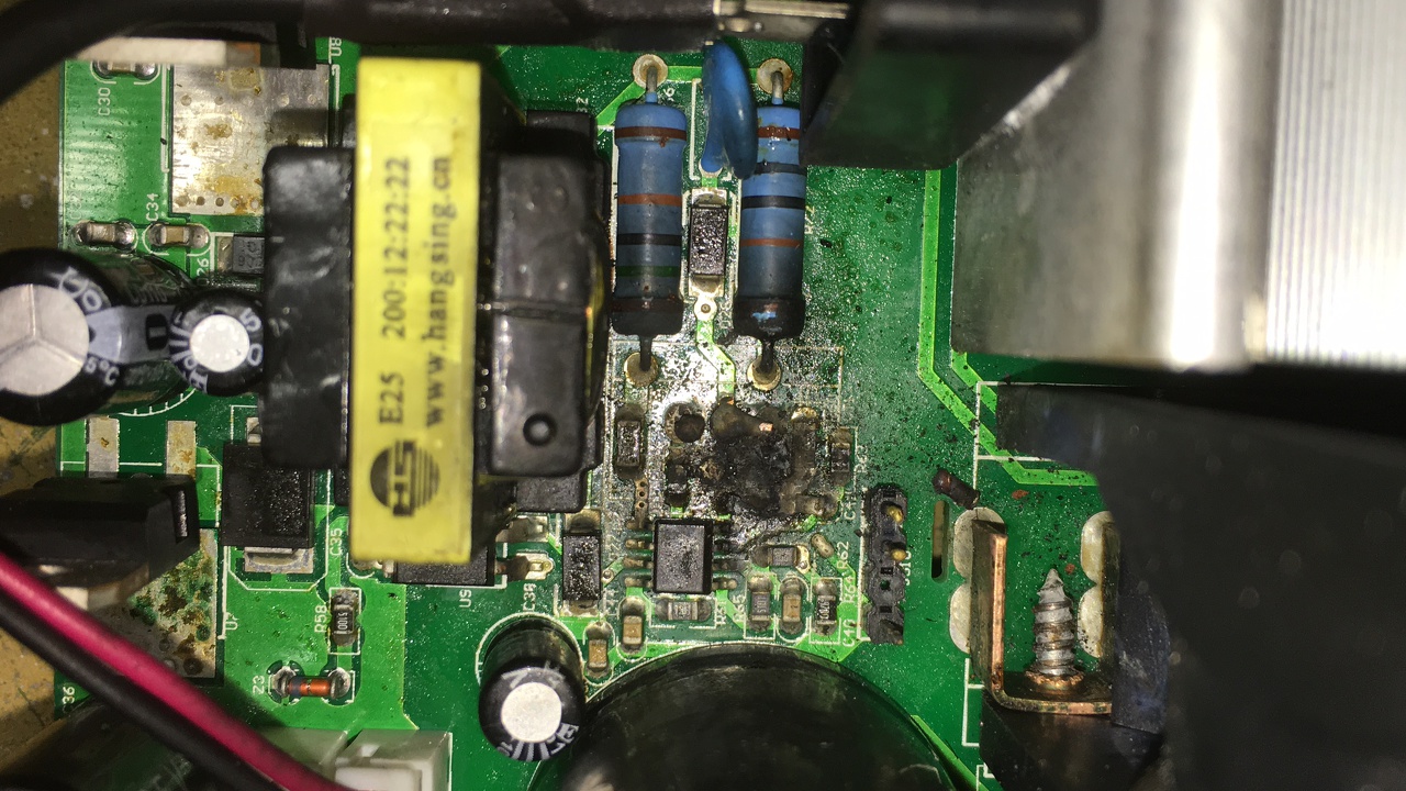

Segítséget szeretnék kérni egy Rockworth ARIV 180 inverteres hegesztő javításával kapcsolatban. Tudom egyszerű kis kínai gép, de extrábbra nincs szükségem, mert annyit nem hegesztek, hogy beruházzak egy komolyabb gépre, de olykor jól jön. A meghibásodás körülményeit nem ismerem, mert nem nálam volt a gép amikor tönkre ment. Azt mondta az ismerősöm, hogy egyszer csak szikrázott és levágta a biztosítékot a műhelyében. A képeken látszik, hogy az egyik mosfet megadta, meg pár ellenállás is. A kérdésem az lenne, hogy van-e valakinek kapcsolási rajza, vagy tudja-e, hogy milyen értékű ellenállások kellenek bele. Továbbá ha cserélem ezeket a sérült elemeket az elegendő-e, vagy szükséges más alkatrészek cseréje is?
Az a segédtáp ami kilehelte a lelkét. Ha a FET rossz akkor szinte biztos hogy a vezérlője is (SO-8 a képen), plusz az összes kondit és diódát át kell a környéken nézni, a snubbert is beleértve. Javítás után le kell kötni a főkörről és csak a segédtápot indítani áramkorlátos tápról vagy izzón keresztül, ha minden rendben van és az inverterben sem sérült semmi akkor lehet indítani.

![]() Ez a legegyszerűbb és gyorsabb módja? Úgy értem, ha a segédtápot kiváltom egy már kész táppal az megoldás? Milyen értékekkel bír ez a segédtáp?
Vagy igen vagy nem. Mivel fetes volt a segédtáp így nagyobb áramú, talán a hűtést is az látta el de látatlanban meg nem mondom. Ahogy azt sem hogy milyen alacsonyfeszültség védelem van a gépben gyárilag, ha egyáltalán van. Ha van, akkor nem jó kiváltani a segédtápját külső táppal mert annak az is a része lehet. Mégpedig olyan formában, hogy elfogyó betápnál (áramszünet, több tíz méter hosszabbító stb.) a segédtáp feszültsége később (vagy nem akárhogy) fogy el mint a főtápé, mert akár még 85V-ról is működik (egy TNY a hozzá készült gyári trafóval még 60V-on is). A külső analóg táp meg lehet hogy előbb elfogy, és ha erre nincs felkészítve gyárilag az inverter akkor kijön a füst az IGBT-kből is. E tekintetben kell lenni egy kényes egyensúlynak a meghajtást, illetve annak feszültségét, táplálását illetően, ami abban vagy van vagy nincs.
