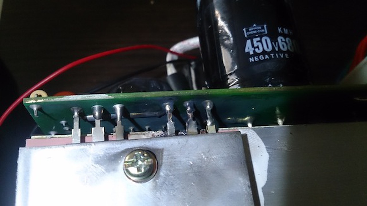

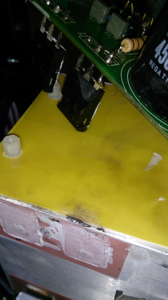

Egy kis segedelemre lenne szükségem. Vettem egy invertert ami szállítás sérült és így hibásnak volt árulva. Minden érintetlen, 0 kilométeres. Valószínűleg pofára esett a dobozostúl, bekapcsoláskor meg durranhatott egy nagyot (majd a képeken látszik). Látható nyomot hagyott a burkolaton egy kalapját vesztett IGBT. A lába(i) hozzáértek a hütőbordához.
Tanácsot szeretnék kérni, mit nézzek át, mit vihetett magával az igbt. A paneleket biztos át kell forrasztani, sok a kaka forrasztás. Elképzelhető, hogy egy igbt-vel megúszhatom?
Amint tudok töltöm fel a képeket és az igbt típusát.

(#) Chipmunk1960 válasza stenzi hozzászólására (») Nov 18, 2016 /
Choose File button and press it! Elképzelhető, de nem biztos. Nézd át a forrasztásokat, főleg a nehéz dolgok körül, hűtőbordára fogatott alkatrészek, trafók, nem-e repedt meg a forrasztás, az ROHS hajlamos rá.

(#) stenzi válasza Chipmunk1960 hozzászólására (») Nov 18, 2016 /
Szia. Megpróbálom a choose-t.
Az igbt tipusa: RJH60F5
Esetleg beszerzési forrás?
A lábakon látható, hogy az eséstől megrogyasztotta a hötőborda. Ezek a végén orvosolva lesznek, meg valami plusz szigetelés.

(#) Chipmunk1960 válasza stenzi hozzászólására (») Nov 19, 2016 /
Szia, Itt a legolcsóbb szerintem, a Magyar forrásokat nem ismerem. Hasonló van nekem is , csak még 12db IRFZ460-al, azis viszi a 200A-t. Ha kész, lakkozd le a nyákot, a lábak közét pedig nyomd ki szilikonnal. a flex vasporát nem igazán szereti, ha befújja a venti.
