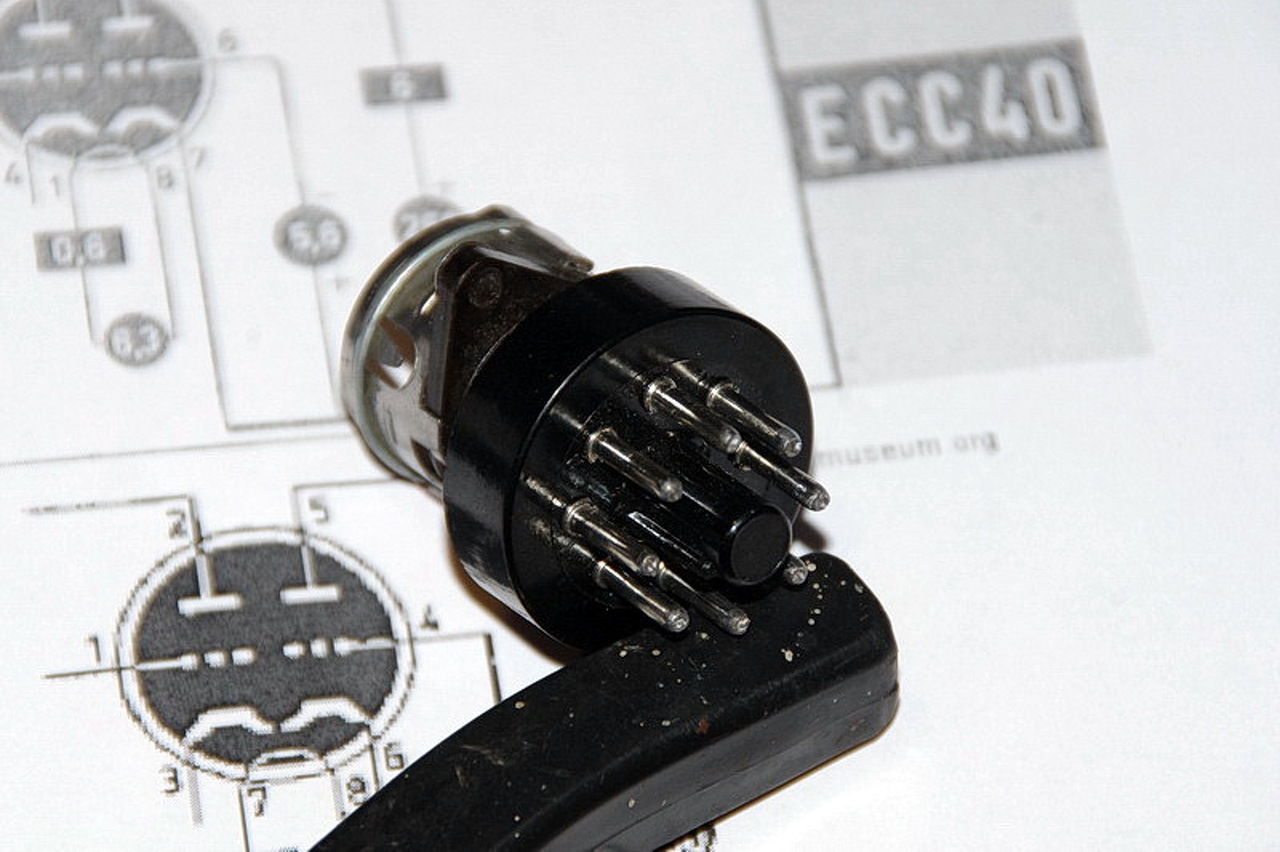

Sziasztok! Gondoltam megosztok veletek egy kis történetet hátha segít valakinek a későbbiekben.
Ki akartam próbálni ECC40-es csövet, (amiről sok jót olvastam) meghajtóként 6SN7 ill 6SL7 helyett, egy SE erősítőben, hátha hoz valami javulást a hangban. Persze ezek orosz megfelelője állt csak rendelkezésemre, mert mást emberi áron nem lehet beszerezni legfeljebb szerencsével. Az elkészült dobozt már nem akartam átalakítani. Tulajdonképpen kapcsolástechnikailag betehető lenne mindkettő helyére csak éppen a foglalat, és a lábkiosztás nem passzol. A katalógus adatok szerint az ECC40 a 6SN7 el helyettesíthető illetve fordítva. A SN és SL oktal, az ECC40 rimlock !!? Ritka és nem igazán támogatott típus. Kerestem a neten megoldást, de amit láttam átalakítót az kb. 10 eFt-be került. Aztán arra gondoltam ezt én is meg tudom csinálni. Neki is láttam. Két használt 6SN7 nek elvágtam a bakkeli foglalatát kb közepénél (flex koronggal) az üveg is szépen lejött. A maradékokat kitördeltem, kikapartam és a foglalt alsó részét a belőle kiálló drótokkal, (vezetékek) ha valakinek így jobban tetszik használtam fel. Ehhez illesztettem a rimlock foglaltot, egy kicsit elfordítva, így a fűtés vezetékeket nem kellett forgatni, és még két vezeték maradhatott az eredeti helyén. Négyet viszont át kellet fordítani, de csak 2-őt 2-őt keresztbe. A rimlockot ráillesztettem az oktálra és beforrasztottam. (Persze ez csak leírva egyszerű, mert a hely és az egyéb adottságok miatt ez elég nehézkes volt) A lényeg a művelet sikerült. Képek a mellékletben. Így az ára ha az időt és a munkát nem számítom kb 1000 Ft/db. Még érdemes lesz kiönteni valamilyen ragasztóval, és olyan lesz mint a gyári. Hangbeli tapasztalat. (Az erősítő egy GU50 SE). Az ECC40-el javult a mélyek minősége. Az orosz csövek kissé mélybe húzó mosottas karakterét felváltotta egy megfogottabb, dinamikusabb mély átvitel. A magas és közép tartományban megjelentek a finomabb részletek. Az egész hangzás összességében dinamikusabb és tisztább lett. Következtetés: Ha egy csövet ki akarunk próbálni egy kapcsolásban (és az nem igényel kapcsolástechnikai változtatást) és nem akarjuk a foglalatot cserélni, mindent átforrasztani stb. ezzel illetve ehhez hasonló módszerekkel kipróbálható. Sok sikert. A hozzászólás módosítva: Dec 10, 2016
