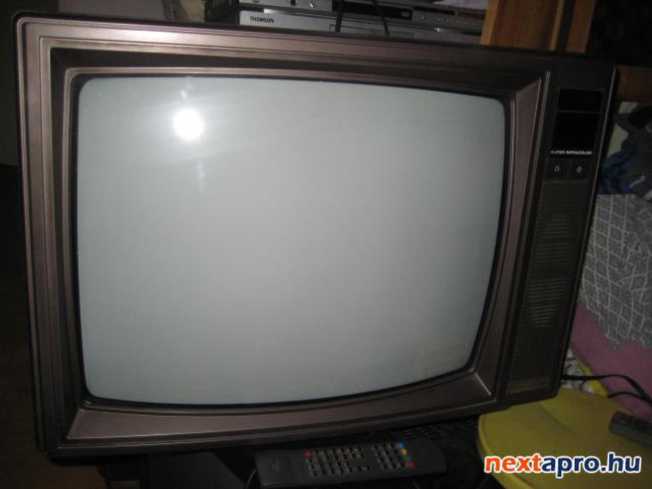

videoton_vt93_ts2020, ts2120, ts2520 ,ts2521 ,ts2522, ts2820, ts2822
Ha jól tudom ezekbe lett beépítve
TS 4350-T-SP van a hátuljára írva.
Elől: Super Infracolor A hozzászólás módosítva: Okt 23, 2016
