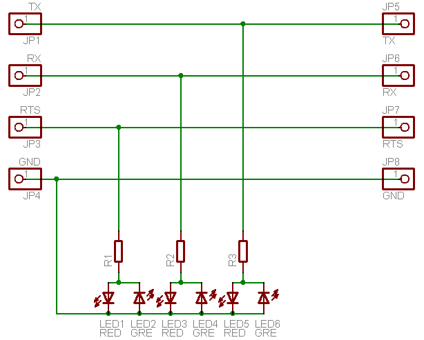

Sajnos nem találok +oldást. A com port 3 kimenetére 1.txd , 2.rts,3.dtr lábra szeretnék ledeket kötni ,de nem tudom ,hogy hogyan kellene illeszteni őket. a google be már irtam a képkeresőbe ,pl ott megtaláltam a 12 led in lpt címszó alatt,mert azt is kerestem,de ezt nem találom ,csak fars és bonyolult megoldásokat találtam,kijelzősmátrixosokat stb. mert a képkeresőbe szoktak kapcsolások is lenni. Muszály com portot használnom 4szögjelet generálok a segitségével,és így kiderülne 1értelműen,hogy mi van az adott pineken.Próbáltam com port monitort letölteni ,de nem vezetett egyértelmű eredményre. Lpt pl ugy volt ,hogyha nem raktam ellenállást akkor is világított a led,de pl az 5k s ellenálást is kibirta ,csak akkor már nagyon kicsit világított csak.Nem a látvány a lényeg ,hanem a működés.. Azt olvastam ,hogy az is 20 ma ,a voltot viszont nem értem, mert 3-12 voltig +- ,akkor ugy tippelnék hogy csak rákötöm,csak nem merem kipróbálni és nem vagyok biztos benne. ic nélkül is + lehet oldani szerintem,ugyhogy inkább 1xűbb válaszokat várnék ,ha lehet,légy szíves segitsetek,előre is köszönöm.

Régebben voltak ilyen kis RS232 monitor dobozkák, amiken ráadásul vezetékekkel lehetett dugdosni az összeköttetéseket is. Ez különböző, egzotikus modemek bekötésénél, nullmodemkábelek tesztelésénél jött jól. Lerajzoltam, hogy nagyjából mi volt bennük LED-ek terén az általad kért 3 vonalra.
Az egyik oldal a bemenet, a másik a továbbmenő kimenet. A LED-eken látszik az adott vonal állapota: ha zöld, akkor RS232 magas szint (negatív feszültség), ha piros, akkor RS232 alacsony szint (pozitív feszültség). A LED-eket úgy kell megválasztani, hogy 1mA áramnál már jó fényük legyen (kifejezetten kis áramú típusok), az ellenállások kb 6.8kohm-ok legyenek. Létezik kétszínű LED is egy tokban, bár lehet, hogy kis áramú típust nehéz találni. (1-2 mA-nél nagyobb árammal terhelve már a továbbmenő ágon lévő áramkörnek lehet gondja, ha a jelszint a szabványos RS232 szintek alá csökken.) Ha az egyik LED-et el akarod hagyni, mert csak egy állapotot szeretnél visszajelezni, akkor az elhagyott LED helyére köss be diódát, pl. 1N4148-at, mert a LED nem szereti a pár V-nál nagyobb fordított polaritású feszültséget.

A 7. láb helye eggyel "feljebb" van, ha már rajzot is csatolsz.
A logikai "1", negatív fesz hogyan látszik?

Az összest figyeltem; átmenő panel volt - amit rajzoltam, az minden lábon megvolt, nem egyen.
A +/- a pnp-npn tranyók miatt van, hi... BC327/337 pl. A tápnak nincs jelentősége, de portra opto nélkül nem ajánlok hálózatit- azért használj pl. elemet. A ledek a rajz szerint kb. 10 mA-t kapnak, de ez nem szentírás.. típustól függ - lehet kevesebb is nyilván, ha szuperfényű. A GND meg közös - természetesen. Menet közben úgy "húzogasd" a cuccokat, hogy a GND ne szakadjon meg.

1., az RI kivételével annyit nézz, amire szükséged van; a TXD , RTS, DTR-t akartad pillanatnyilag, de akkor már lehet univerzális...
2., a felső a 337 (+ Ut..), alsó 327 (-Ut) 3., táp: ahány pin, annyiszor max. 10 mA; a jó GND-kötésre figyelj! Egyébként a szintek gépfüggőek, pl. egyiken -10..., a másikon -7 volt jött ki, mikor ilyennel foglalkoztam, a (+)-ra már nem emlékszem, de 0-közeli volt. Azért használtam 3 állapot kijelzését.

Igen. Szóval ez csak a Pozitív jelekre reagál, nekem akkoriban erre volt szükségem, hogy a ComPort három lába (-ára), Logikai egy vagy nulla legyen. Ha neked kell mindkettő színjelzés akkor vagy olyan ledeket teszel a helyükre melyek két színűek (pl: ha +/- at adsz neki akkor Piross és ha -/+ at adsz neki akkor Zöld) Vagy hanem összekötsz két-két ledet, (ahogy szilva hsz -ében található).

1. Persze, arra a lábra kötöd, amire szükséged van.
2. Kisáramú vagy szuperfényes LED-ek általában kaphatók mindenhol, ahol LED-ekkel foglalkoznak. +1. Mint írtam, ez egy köztes dobozka volt eredetileg, és persze abban benne volt az összes jelvezetékre ez az egyszerű áramkör, ezért rajzoltam rá két csatit. Az eredetit úgy képzeld el, hogy bedugtad a gép COM portjába, rajta voltak a LED-ek, a másik oldalán meg egy ugyanolyan csati, ami a gépben van eredetileg. Ide lehetett dugni kébellel a külső eszközt, az eszközzel történő kommunikáció során lehetett a LED-eken követni a jelvezetékek állapotát. Nyílváán egy jelvezetéket valamelyik végén meghajtják, a másik végén pedig veszik a jelet, így a LED-es megfigyelő esetében mindegy az irány, az csak párhuzamosan van a vezetékeken. Ha neked nem kell külső eszköz, csak a gépből akarsz LED-eket vezérelni, azokat a PC kimeneti pontjaira kell tenned.

Múlt 7 pénteken jött +. A standard led-del is működött nekem, köszönöm Szilva ,repül a pont. Elnézést, de késett a cucc, és azért csak most. Fercinek annyi ,hogy a nagy fogyasztású 1xű áramkörök nem jók,mire túlbonyolódik, már csak 1 erőmű birja elhúzni lol. . a másik + az,hogy az alkatrész is sok volt neki ,sok és drága kínlódás feleslegesen,de azért segítő mer jóindulatú, és az is fontos. Dcsabié merész ,nagy fogyasztású,meg az is sok alkatrész ,és drága és bonyolult. Valve pedig annyi, hogy 1x re mind2 állapotot látni szerettem volna ,és huzogatni bonyolult, ezért Szilváé a leg+felelőbb. :eljen:
