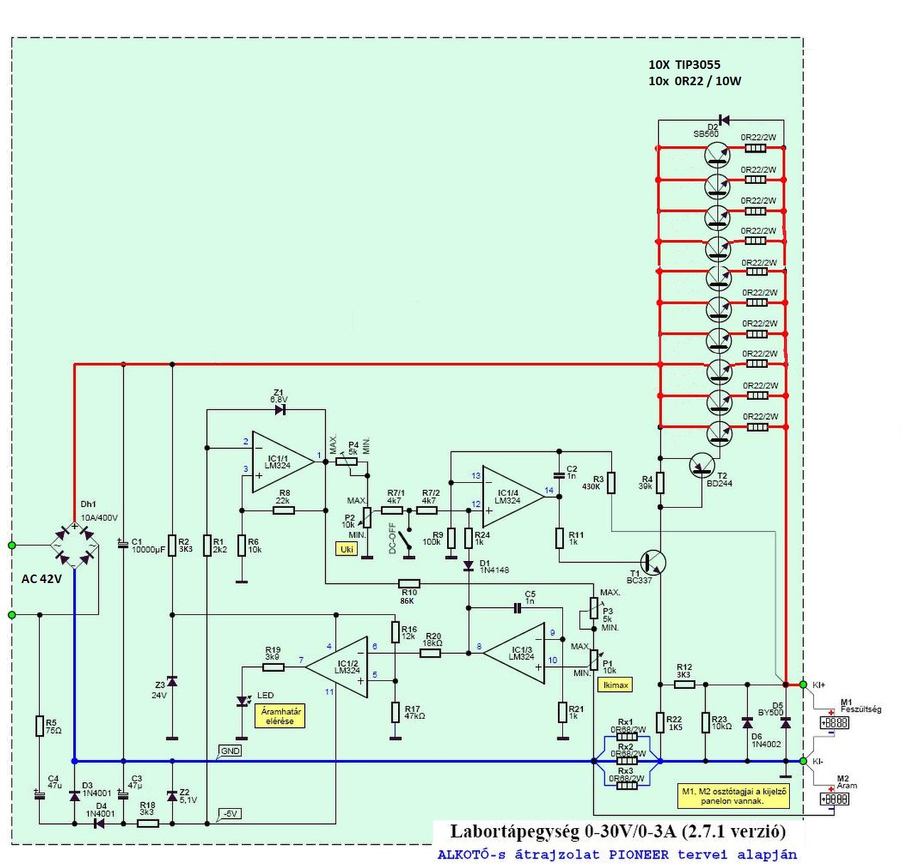

(#) szikorapéter hozzászólása Dec 19, 2016 /
Sziasztok. Kapcsolási rajzok között kerestem és megtaláltam alkotó labortápját aminek a vége 2N3055-ösökkel van megoldva. A kérdésem az volna hogy a tápot biztonságosan lehetne-e (persze a végtranzisztorok többszörözésével /mondjuk 3-ról 5-re/) használni 50-55V körüli egyenfeszültséggel?
(#) Ge Lee válasza szikorapéter hozzászólására (») Dec 19, 2016 /
Talán még lehetne is, csak azt nem értem hogy ezt miért a 60V-os 3055-ökkel akarod megoldani. Meg azt sem, hogy milyen fogyasztó az aminek 50V/3A kell, és ezt csak analóg módon lehet neki előállítani. Mellesleg egy korszerű IGBT akár háromszor akkora disszipációra is képes mint egy 3055.
(#) szikorapéter válasza Ge Lee hozzászólására (») Dec 19, 2016 /
(Leginkább az "ez van a fiókban" megoldás végett. ). Hát mondjuk 10db TIP 3055-van ,így gondolom azért az áramot is lehetne növelni nem?
(#) dB_Thunder válasza szikorapéter hozzászólására (») Dec 19, 2016 /
10db 3055 jó nagy bordán ventivel, vagy ventikkel, támogatva sokat kibír.
(#) szikorapéter válasza dB_Thunder hozzászólására (») Dec 19, 2016 /
5db igen méretes bordára csavarozva vannak jelenleg 2db/borda, és minden 2 bordára jut 1 ventilátor. Mennyit tudok így belőle kihozni?
(#) szikorapéter válasza szikorapéter hozzászólására (») Dec 19, 2016 /
Így módosítottam a rajzot,de gondolom a tranzisztorok így sokkal többet tudnak mint 5A áteresztése nem?
Mod.: Az alkatrészek értékét is módosítottam a kapcsolásban az 50V /5A-es határértékekhez.
A hozzászólás módosítva: Dec 19, 2016
(#) Kovidivi válasza szikorapéter hozzászólására (») Dec 19, 2016 /
250W-ot akarsz elfűteni? Fogj egy 250W-os hősugárzót, kapcsold be, és próbáld meg az izzószálat 80-90fokC körül tartani. Nagyon nehéz. Én inkább kapcsolóüzemű megoldást választanék. 250W 10 tranzisztorral is 25W/db, ami még nem tűnik soknak, viszont az egyenletes árameloszlásra is figyelni kell. Egy fél órás tesztet 5A mellett rövidzárban megnéznék szívesen. Ha bírja, emeled kalapom.
(#) szikorapéter válasza Kovidivi hozzászólására (») Dec 19, 2016 /
Kapcsoló üzemű tápegységekhez annyira nem értek,inkább maradok az áteresztősnél.
(#) Alkotó válasza szikorapéter hozzászólására (») Dec 19, 2016 /
Olyan (értelmetlen) határokat feszegetsz, amibe már sok bicska beletörött.
Azt javaslom, a feszültség és áram szorzatát tartsd 100 W körül, és ha ettől nagyobb értékre van szükség, akkor valamilyen előszabályzóval rendelkező tápot építs (pl. Attila86 SMPS-II.)
Illetve azt se árt átgondolni valóban kell-e stabilizált feszültség valaminek, ami 5-10 A-t képes fogyasztani.
(#) szikorapéter válasza Alkotó hozzászólására (») Dec 19, 2016 /
Atilla86 Tápegysége átalakítható az én célomnak a jelenlegi alkatrészek mellet,vagy az áteresztőket (TIP3055) hanyagoljam?
(#) scooby_ válasza szikorapéter hozzászólására (») Dec 19, 2016 /
Hanyagold. És mindenféle más félvezető használatát is hanyagold, ami nem a hozzá publikált alkatrészlistában szerepel.
Azt a tápot hagyd úgy ahogy van. Ha nagyobb fesz meg áram kell akkor megépíted mellé a Skori oldalán lévő 555-ös tápot, a lap aljáról felfele a harmadik rajz, nyákterv is van ott hozzá. Tud 40V-ot meg 15A-t, tulajdonképpen ez az Attila féle tápnak is az előszabályozója, csak abban van ezután még egy analóg szabályozó is, amire sok esetben nincs szükség. Ezt többen alá is tudnák támasztani akik használnak ilyet, és mellette alig kapcsolják be az analógot.
Meg lesz majd ennél jobb is, ha egyszer lesz kedvem cikket írni belőle.
