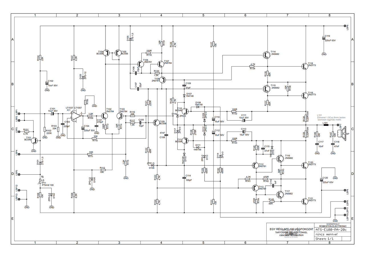

(#) gernerakos hozzászólása Máj 11, 2018 / 1
Van egy ilyen drágám, csak félholt sajnos. A bemenetre kötött 400Hz-es szinuszból ennyi jön ki. Mi lehet a baj? Mit mérjek, hogy közelebb jussunk a megoldáshoz?
A válaszokat és a segítséget előre is köszönöm!
(#) latyakosa válasza gernerakos hozzászólására (») Máj 12, 2018 /
Valamelyik fokozatod munkapontja távol van a helyestől. Ha felirnád a kapcsolásra a vezérlés nélküli munkaponti feszültségeket valószínüleg natékonyabban tudunk segiteni
(#) gernerakos válasza latyakosa hozzászólására (») Máj 12, 2018 /
Köszi a választ, tudsz nekem alkatrész pozíciószámokat mondani, hogy merre mérjek pontosan?
(#) gernerakos válasza gernerakos hozzászólására (») Máj 12, 2018 /
Van egy pár feljemény: oszcilloszkóppal elkezdtem követni a bejutó jelet, és azt láttam, hogy a T102 bázisán még rendben van, utána már rossz. Maga a T102 lenne rossz, vagy a T104 T105 páros valamelyik tagja? Ami még feltűnt: a hűtőborda hőmérőjének, ahogy van, ki van vágva a vezetéke. Ez okozhat bajt?
Sajnos most látok először ilyen gépet belülről, szóval nem értek hozzá. Ha meg tudod írni, mit hol mérjek, van szkópom, és multiméterem is.
(#) pucuka válasza gernerakos hozzászólására (») Máj 12, 2018 /
A hűtőborda "hőmérője" a végfokozat bázisáram beállító hálózat tagja, ha nincs az áramkörben, az is okozhat a szkópon látható gondot.
(#) gernerakos válasza pucuka hozzászólására (») Máj 12, 2018 /
Ezt jó tudni. Mivel a vezetékeit tőből levágták, mivel tudnám pótolni, vagy ideiglenesen helyettesíteni?
Lehet dióda, termisztor, tranzisztor. Esetleg felirat, hány lába van, hova ment eredetileg? A rajzról nem látom, mert nagyon apró. Az a feladata, hogy a végfokozat tranzisztorait emelkedő borda hőmérsékletnél lezárás felé vigye. (egyenáramú, hőmérséklet függő negatív visszacsatolás)
Az az R105 termisztor (PTK), 100 ohm 20 °C -on, a szerepe a kivezérlést csökkenti a T101 tranzisztor nyitásán keresztül.
A rajzon is látható panel átkötést 2, 3 vedd le, az 1 pontra menő vezetéket kösd a 3 pontra, Így a szabályzást kiiktattad, és kis bemenőszinttel tovább vizsgálhatod. Nem ártana egy 4 - 10 ohmos 10 - 20 W -os ellenállást a hangszóró kimenetre kötnöd.
Akkor ez nem a munkapontot szabályozza. Az a végtranzisztorok emitter ellenállásán keletkező feszültséggel van kapcsolatban. (bocs, elnéztem, mert ilyen is szokott lenni) Azért így már könnyebb.
Köszi a választ, holnap meg fogom csinálni. Jelenleg az eredeti kimenőtrafó van az erősítő kimenetén, és egy 100v-os hangszóró a trafó szekunderén, ezesetben is kössem be a 10W-os ellenállást?
Az nem árt ha van terhelés a kimeneten, mert ugye a vizsgálat idejére a szabályzást kikötötted. Számold ki, mekkora ellenállás kell, saccra olyan 250 ohm körüli, de legalább 10 - 20 W -os legyen. Semmiképp ne hajtsd meg nagy jellel, a cél úgyis csak az, hogy megtaláld ki pusztult meg.
Lehet az is, hogy a T101 zárlatos lett, és az fogja a bemenetet.
Az tényleg lehet, hogy a t101 Jelenleg, hogy jöjjön ki valami, olyan 6/7-ig fel kell tolni a hangerőszabályzót.

(#) gernerakos válasza gernerakos hozzászólására (») Máj 12, 2018 1 /
Kikötöttem a szabályzást, nem lett jobb, de legalább rosszabb se. Nem tudom, miért nem írtam eddig, de van olyan, hogy bekapcsoláskor, nagyjából míg töltenek a pufferkondik, addig ha torzan is, de szól. Utána néma, míg ki nem kapcsolom. Ha elkezdenek kisülni a kondik, akkor megint szól... Gondolom ez is az elmászott munkapont miatt lehet...?
(#) gernerakos válasza gernerakos hozzászólására (») Máj 13, 2018 /
További mérések: valaki itt a fórumon írta korábban, hogy a végtranzisztorok tokján mért feszültségeknek balról jobbra rendre +55, +28, 0, -28V-nak kell lennie. Ezek nekem:
+56, +19, 0, -1,6 Volt
T118,T119,T120,T121 tranzisztoroknál... Kikapcsoláskor a T121 feszültsége picit emelkedik.
Feltűnt, hogy az R124 melegedik. A rajz alapján, ha a T113 vagy T117 közül valamelyik rossz, az okozhat ilyen melegedést, amiből következhet a T121-en lévő helytelen feszültség is, ha jól gondolom?
(#) Cinema válasza gernerakos hozzászólására (») Máj 13, 2018 / 2
Engem sokszor szívatott egy-egy ilyen végfok javítása, pláne az autós-mozik hőskorában, mikor egy-egy kiadós zivatar megzavarta a működésüket és gyorsan kellett javítani.
Az összes kisjelű tranzisztort cseréltem, a kis zener-diódákat szintén, mert az a néhány 1,5V-os mérve ugyan jónak tűnt, de mégsem volt jó. A védőkör, áramhatárolás alkatrészei, 10µF-os kondenzátorok is bemérendők, illetve, cserélendők. A 2N3055-végtranzisztorokat négyesével cserélni kell, illetve mérés és egyértelműen jónak tartott példányokat lehet csak biztonsággal használni. Ne feledjük azt sem, hogy az eredeti Tungsram(!) tranzisztorok lényegesen nagyobb feszültség-tűrésűek, mint egyes külföldi, egyéb gyártók termékei, nem mindegy, hogy mit építünk be. (A BD139 és BD140 tipusok a meghajtó körben jó választás, csak a furataikat kell kicsit bővíteni, hogy a lábaik könnyen betolhatók legyenek a furatokba.)
Az IC bemeneti lábain 0V és ezáltal a kimenetén is 0V van, normál állapotban. Ha már itt torz a jel, akkor az IC előtti tranzisztor is hibás és az egész végfok eltolt feszültségei is hibát mutatnak, a mérés segítség, de igazán az alkatrészek cseréje a végső megoldás.
Az egész végfok minimalista tervezésű, vagyis semmi biztonsági tartaléka nincs, pedig az fontosabb lett volna, gondolva a 100V-os kimenetre kötött akármilyen hosszú vezetékre(!), mint a speciális csatlakozó a kimenetén, meg a vacak tolópotmétere és műszeres kijelzője.
Szóval, lehet marékszám cserélni az alkatrészeket, hogy megfelelően működjön utána.

(#) reloop válasza gernerakos hozzászólására (») Máj 13, 2018 / 1
Szia! Mérd meg az R 141, R144, R 145 ellenállások lábai között a feszültséget! Ahol jelentősen eltér 0,7 V-tól ott nagy valószínűséggel hibás a tranzisztor.
(#) gernerakos válasza reloop hozzászólására (») Máj 13, 2018 /
R141: 18,9V, R144: 37,2V, R145: 0V Mindegyik hibás lenne? Az R144 meg is van barnulva...
