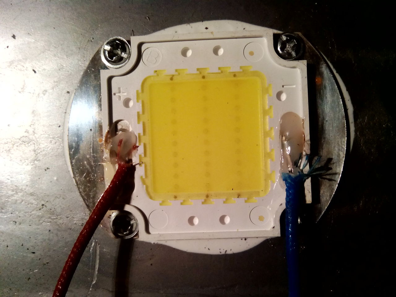

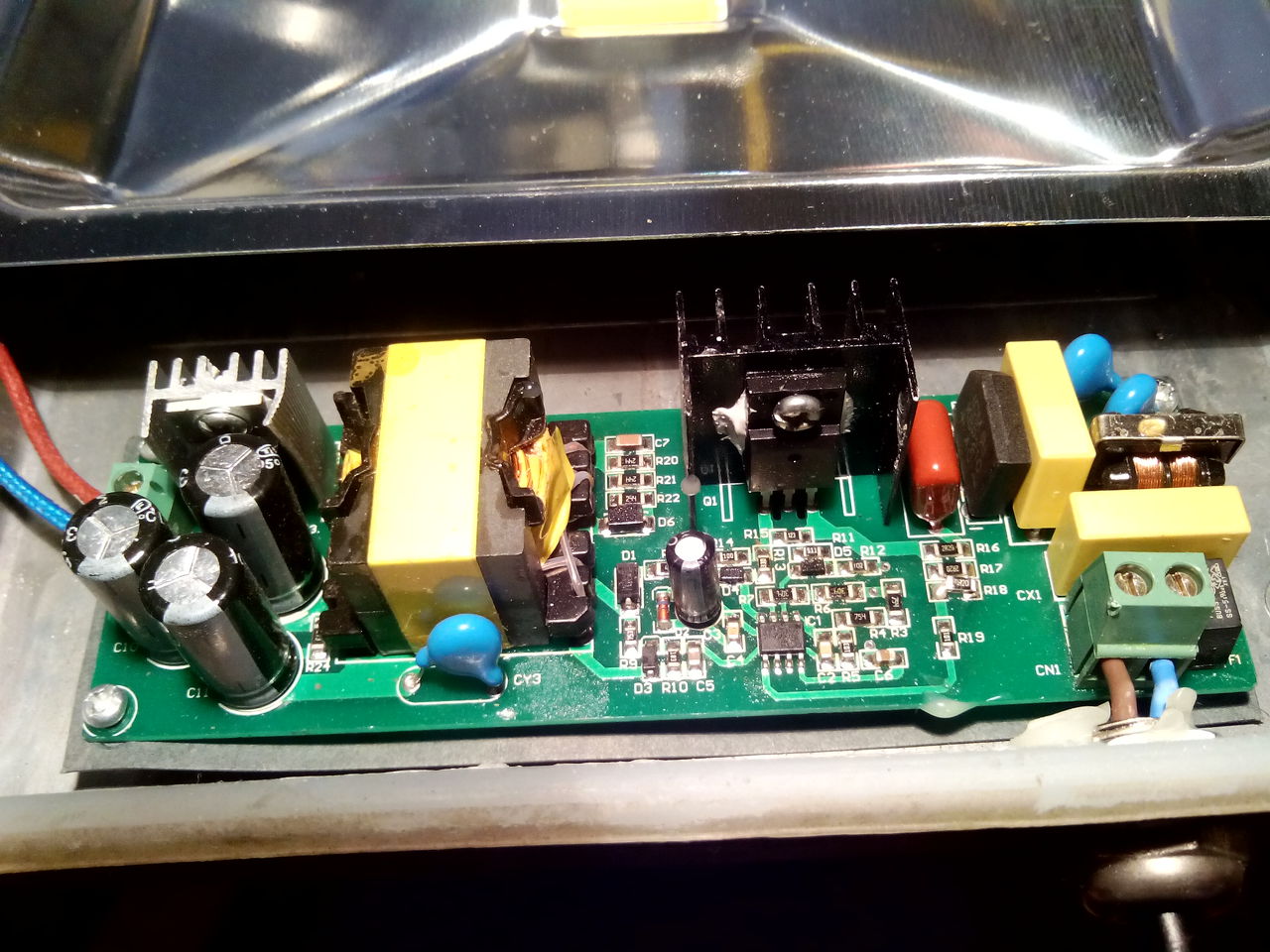

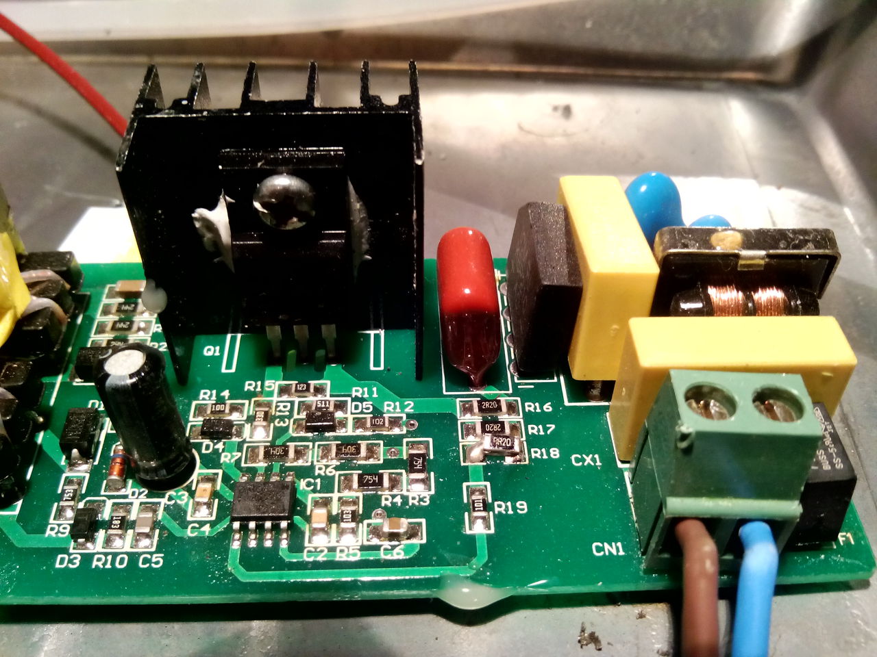

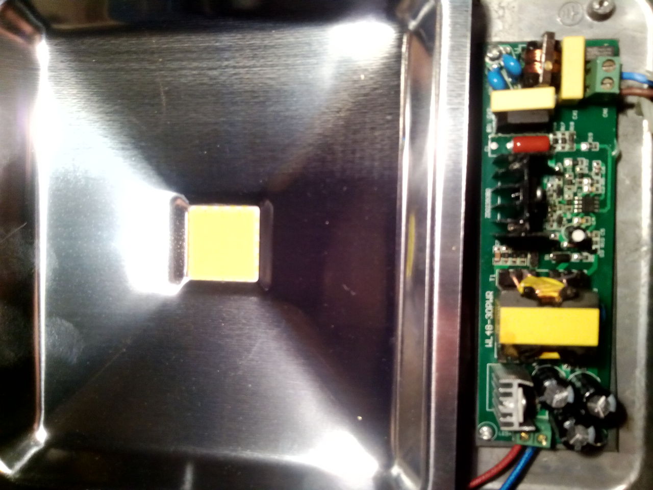

Sziasztok. Szeretnék segítséget kérni a nálam tapasztaltabbaktól egy 30w- os ledes reflektor ügyében.
Kezdő vagyok ebben a témában. Ezért első körben arra lennék kíváncsi hogy jó e a panel kimenőjén mért 46-47v egyenfeszültség. (A pontos típusa a reflektornak: yrw30-wl48/h/w) (Miután elveszem a tápfeszültséget a szekunder 47V elkezd lassan csökkenni! Olyan 27-30V környékén egyik sor led halványan világítani kezd majd kialszik) Segítséget köszönök! ![]()
Hello! A 47V az nagyon magas, a LED tönkrement, ki kéne cserélned. 32-36V lenne a "normális"...
Részben igazad volt,mert ha megnézzük egy ilyen ledlámpa vetített képét,kiderül hogy nincs tompított fénye,csak csökkentett reflektor képe...A tompított fényt a fényterelő állítja elő az izzóban! Ahhoz pedig egy pontból kiinduló adott méretű pontosan elhelyezett,és fókuszált ízzószál kell.2-3 mm eltérés már hazavágja a tompított fény vetített képét. A ledlámpa meg körbe van pakolva ledekkel... Nem tud terelt fényt kiadni.
Azt a 46-47V-ot a leden mérted működés közben?
Mert a terheletlen kimeneti feszültség nem mérvadó. Amúgy meg a led árammal megy,nem feszültséggel! Teszem azt 30V feszültség mellett 1A áramot kell kapnia a 30W teljesítmény felvételéhez. 60V feszültség mellett 500mA mellett ugyanúgy 30W a felvett teljesítmény. 220V-ról is működik,ha a megfelelő áramerősséget kapja meg.
Igen a led rajtavolt a mérés közben.
Hogyan tudnam kideriteni hogy maga a panel jó e?!
