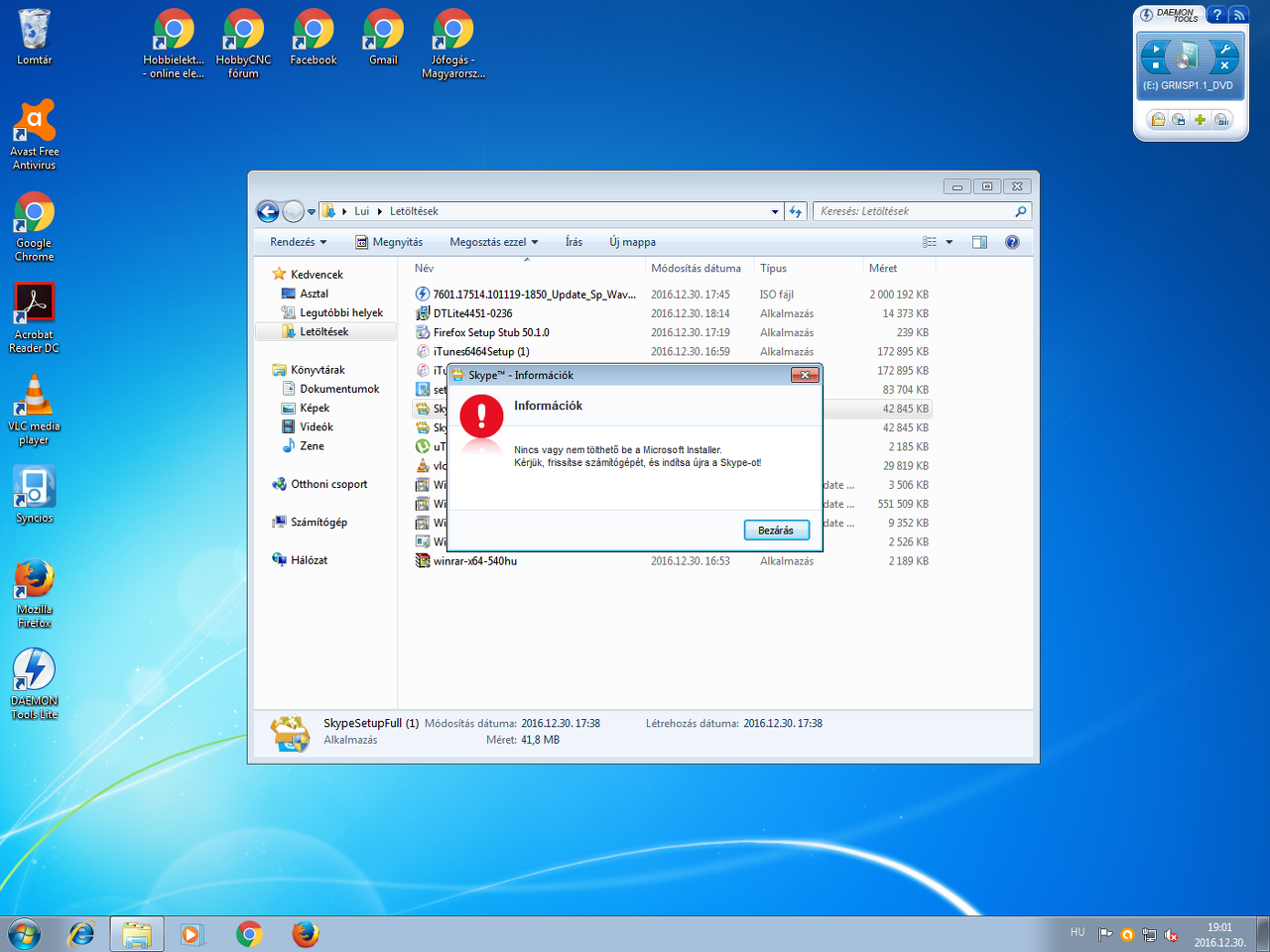

Nem tudjátok miért nem tudom telepíteni a Skype-ot, már a gépemet is újratelepítettem miatta de megint ugyan azt a hibaüzenetet küldi, de ez semmiben nem segít?
Internet Explorer 11 telepítve van?

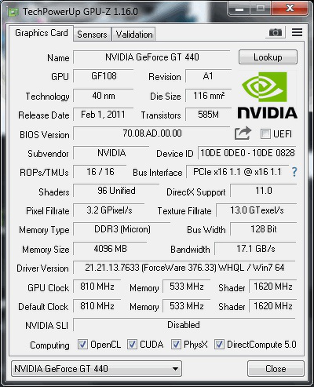

Adott egy Inno3D GeForce GT440 4GB DDR3 videokártya. Az adatlapja szerint a memória órajelnek 1333Mhz nek kellene lennie. Most megnéztem és csak 533Mhz a max órajel. A játékok amik régen simán mentek vele most már aligha akarnak menni. Gép kitakarítva, hőfokok rendben, frissen formázott vinyó, friss oprendszer, de nem az igazi. Mitől lehet ez?
Az is lehet , hogy jumperelési gondok vannak.
Energiagazdálkodási beállítás lesz ez.
Tedd fel maximális teljesítményre, akkor maximális órajelen kell mennie a CPU -nak és a GPU -nak is. Van ott többféle beállítás is a részletekben. A kiegyenlített visszaveszi az órajeleket, ha a rendszer szerint nincs rá szükség... A hozzászólás módosítva: Jan 1, 2017
Erre gondoltál? Megcsináltam ugyan az a helyzet.
Ezt hogy érted?
Most sec. slave, és slave-re van jumperelve. Vagy máshol?
A rendszer hűtési házirendjét is kapcsold ki. Ha az sem segít, a BIOS -ban is lehetnek hasonló beállíások...
Na kipróbáltam. Semmi változás. BIOS ba benéztem de igazán nem tudom hogy mit kell keresni. Az alaplapom ASRock N68-VGS3 FX
Ott is valami energiagazdálkodási lehetőséget, esetleg fix CPU frekvencia beállítást.
A VGA driverben is valami hasonlót. Más ötletem sajna nekem sincs...
Hát nem találtam semmit. Még egy régebbi verzióju drivet is kipróbáltam de az sem segít.
