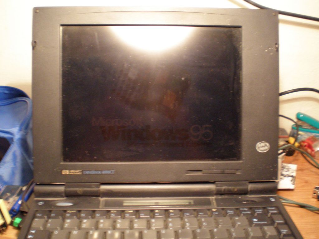

Sziasztok kaptam egy HP omnibook 4000ct laptopot. 486-os de terminálak és avr-t programozni jó. A gond vele hogy nagyon halnány a kijelzője. Bontsam ki az LCD-t és vessek pár pillantást az inverterre?
(#) huba válasza huba hozzászólására (») Ápr 23, 2008 /

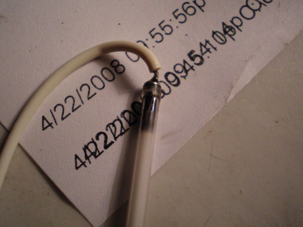

Azt hiszem a képernyö mögötti neoncső halott. mert az inverterre egy Scanerneont dugva szépen világít.

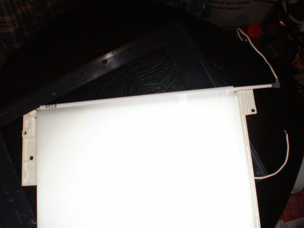

(#) bbalazs_ válasza huba hozzászólására (») Ápr 23, 2008 /
A kepernyo pontos tipusa?
Igy ranezesre 11.3-as DSTN-nek tunik.
Ezekbol vannak dogivel, szerintem utanad dobnak ingyen egy raklappal valamelyik bontobol. Ha nem pontosan olyan a kijelzo, mint ami kell, akkor a fenycsovet meg mindig kicserelheted, bar kisse maceras.
Eloszor is vigyazz az LCD uvegre, masodszor pedig azokra a vekony kis atvezeto kabelekre. Minel kevesebbet hajtogasd, mivel valoszinuleg be van hajtva a hattervilagitas moge.
Utana maga a hattervili egy feher muanyag, par lap, a szelen benne a cso. A lapok sorrendje nagyon fontos, ird fel vagy valami tutti modszerrel!
Maga a cso roppant torekeny, nagyon vigyazz vele, ha torik, azonnal dobd ki, mert higanyt tartalmaz.

(#) huba válasza bbalazs_ hozzászólására (») Ápr 23, 2008 /
Szerencsére a kijelző könnyen bontható, nem sajnálták a pénzt dróttra. A cső 24cm-hosszú. A fényelszoró rétegy egy plexiböl és a szélükön egymáshoz ragasztott fóliákbol áll, ugyhogy elkavarásra nincs nagy esélyem. Vannak itthon 3mm-es fehér ledeim, de nemtetszik a kissé kékes színárnyalatuk. Úgy döntöttem mivel pont befér beleoperálom ezt a szkennercsövet. Épp csak egy kicsit ki kell marjak a fehér müanyagbol, ami fogászati maróval gyerekjáték.

(#) huba válasza huba hozzászólására (») Ápr 24, 2008 /
Sikeresen elvégeztem az átültetést. Egész jó lett.
