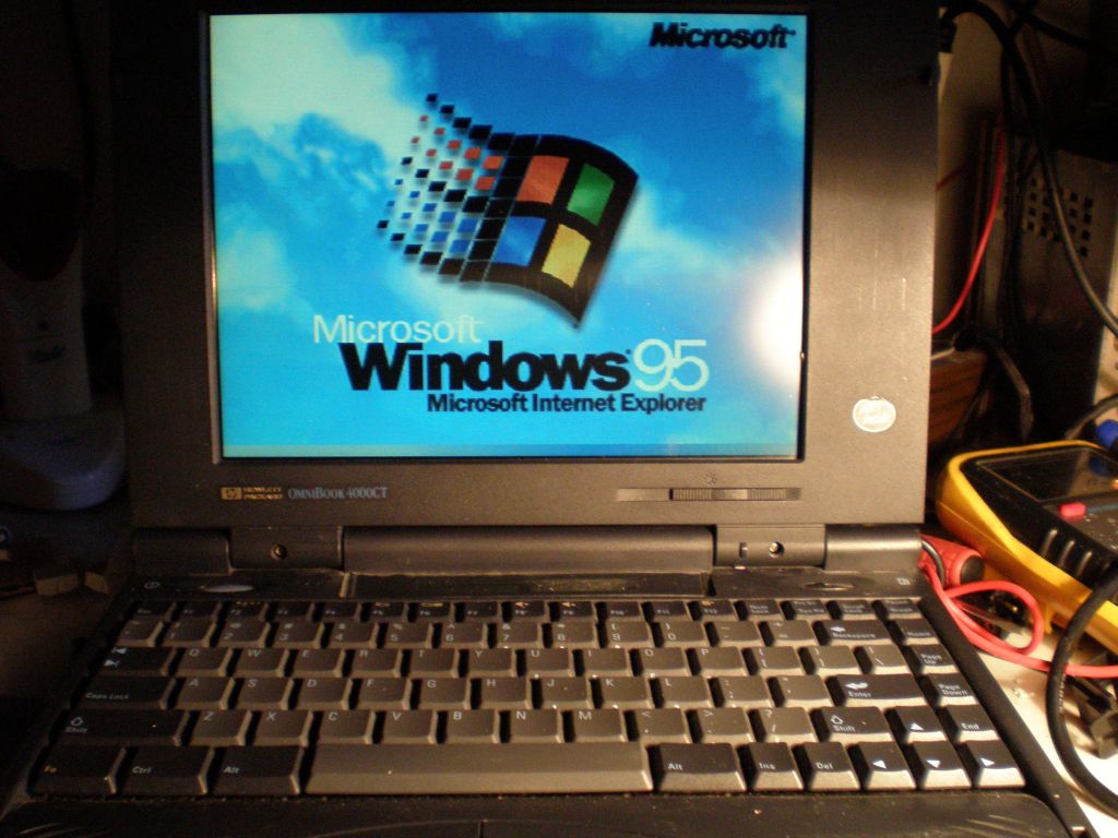

Sziasztok kaptam egy HP omnibook 4000ct laptopot. 486-os de terminálak és avr-t programozni jó. A gond vele hogy nagyon halnány a kijelzője. Bontsam ki az LCD-t és vessek pár pillantást az inverterre?
Azt hiszem a képernyö mögötti neoncső halott. mert az inverterre egy Scanerneont dugva szépen világít.
A kepernyo pontos tipusa?
Igy ranezesre 11.3-as DSTN-nek tunik. Ezekbol vannak dogivel, szerintem utanad dobnak ingyen egy raklappal valamelyik bontobol. Ha nem pontosan olyan a kijelzo, mint ami kell, akkor a fenycsovet meg mindig kicserelheted, bar kisse maceras. Eloszor is vigyazz az LCD uvegre, masodszor pedig azokra a vekony kis atvezeto kabelekre. Minel kevesebbet hajtogasd, mivel valoszinuleg be van hajtva a hattervilagitas moge. Utana maga a hattervili egy feher muanyag, par lap, a szelen benne a cso. A lapok sorrendje nagyon fontos, ird fel vagy valami tutti modszerrel! Maga a cso roppant torekeny, nagyon vigyazz vele, ha torik, azonnal dobd ki, mert higanyt tartalmaz. Kismokusok bonuspontert LED-es hattervilagitasuva alakithatjak.
Szerencsére a kijelző könnyen bontható, nem sajnálták a pénzt dróttra. A cső 24cm-hosszú. A fényelszoró rétegy egy plexiböl és a szélükön egymáshoz ragasztott fóliákbol áll, ugyhogy elkavarásra nincs nagy esélyem. Vannak itthon 3mm-es fehér ledeim, de nemtetszik a kissé kékes színárnyalatuk. Úgy döntöttem mivel pont befér beleoperálom ezt a szkennercsövet. Épp csak egy kicsit ki kell marjak a fehér müanyagbol, ami fogászati maróval gyerekjáték.
Sikeresen elvégeztem az átültetést. Egész jó lett.
