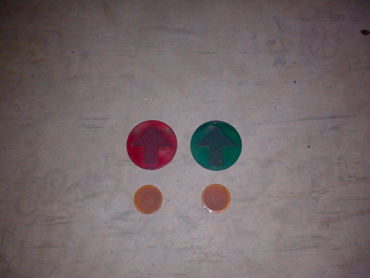

Sziasztok! Kétkomponensű epoxit mivel lehet színezni normálisan, tartósan, úgy, hogy az áttetszősége(átvilágíthatòsága) megmaradjon? Ilyeneket szeretnék párat csinálni(elsősorban a két sárga lenne lényeges)
A hozzászólás módosítva: Nov 4, 2016
Anilin festékekkel - probálhatsz nyomtatotintát is. ( ma már nem egyszerü pontos választ adni, mert a festékek, szinezök anyaga szinte naponta változik).
Kösszi a választ! Majd megírom/mutatom az eredményt! Formának mit használnátok? Én viaszra gondoltam. Szilikonnal befújva mint forma elválasztó.
Alapvetöen az epoxit RTC gumiformába öntjük. A viaszba nem igen fog befolyni meg melegszik is kötés közben amitöl megolvad a viasz.
Ilyen RTC gumit modellboltokban stb lehet venni, sajnos nem olcso. Néha van a játékboltokban is - (dolgokat beformázni akár maszkokra is ) az olcsobb, de rosszabb is. A jo gumikbol több fajta van a piros szinübe akár olmot is lehet önteni.

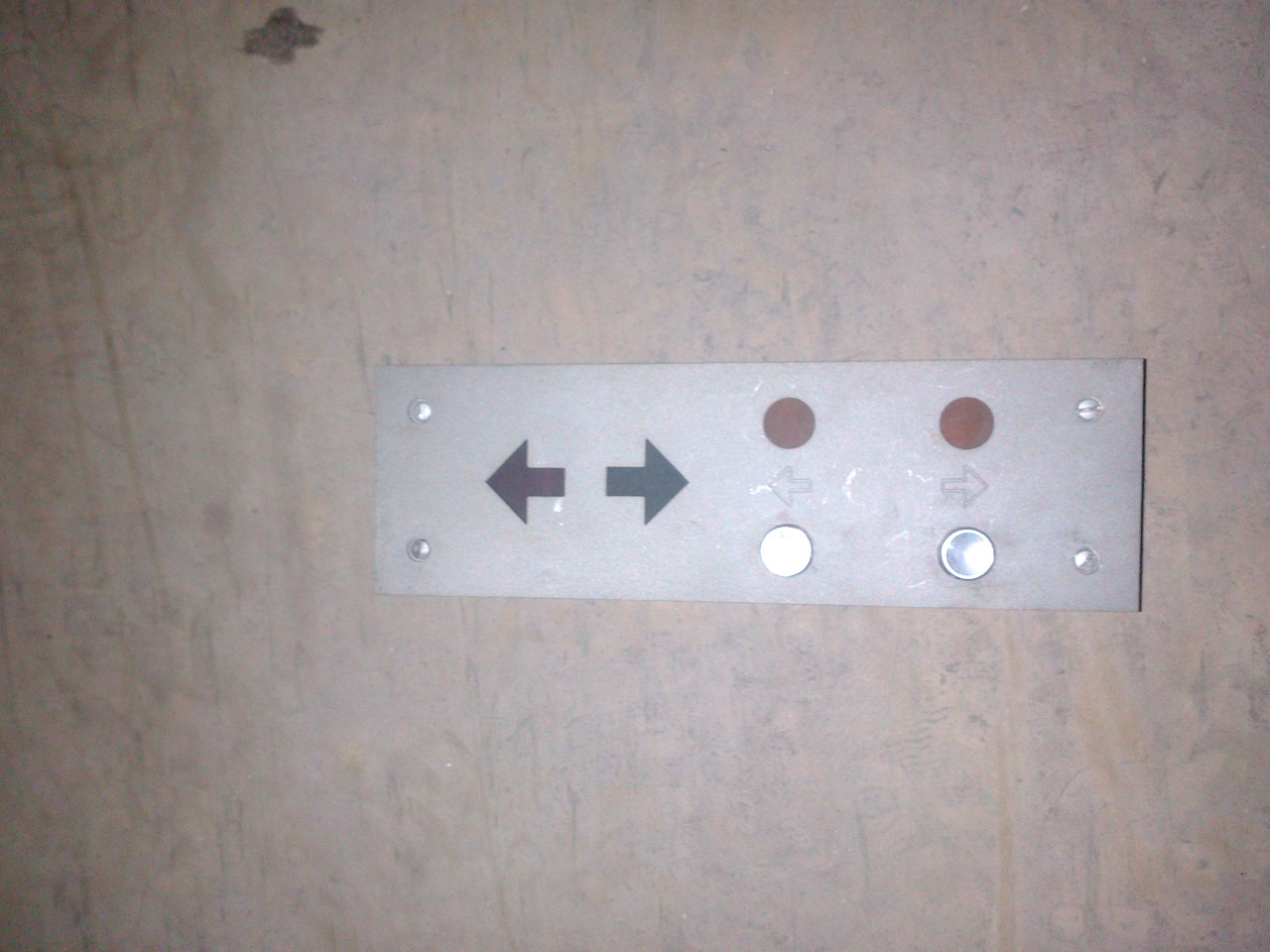

Akkor keresnem kell valami más megoldást. Esetemben nem érné meg a forma megvétele, mert a nyilakból is 2-2 db kellene nekem színenként, meg a kör alakú lapokból is 2-2 db. Ezekbe a retro lift hívó panelben vannak ezek a lapok, ezeket szeretném ,, pótolni" mert ahova használni akarom őket, oda szeretném ha jól nézne ki.
Miért kell újakat készíteni ?Ha nem törött repedt egyik sem akkor én egyszerűen felpolíroznám hogy szép legyen.
Te nem formát veszel hanem csak anyagot a formához! A formát majd te fogod késziteni
(Hajdanán ezek az anyagok méregdrágák voltak mégis igy készültek a szintetizátorom gombjai meg a gitárokra is igy gyártottam a gombokat - mert eredeti akkor nem volt). Ha csak kevés kell, akkor a játékboltban találsz plasztilin/gyurma féle anyagot amiböl a gyerekek mindenféle figurákat készitenek. Van közöttük olyan ami másnapra megkeményedik, de meleg vizben ujra megpuhul - ez az anyag tökéletes ilyen kisebb alkatrészekre.
A Piros-zöld nyíl az rendben van, de a két sárga kör helyett kellene újat csináljak, mivel nem az eredeti funkcióját fogja ellátni a két sárga, hanem két áttetsző kör kerül a helyükre, mögéjük maszk jelleggel üzemben és üzemen kívül felirat. Az üzemben az vélhetően zöld színű, az üzemen kívül pedig piros leddel lesz megvilágítva.
