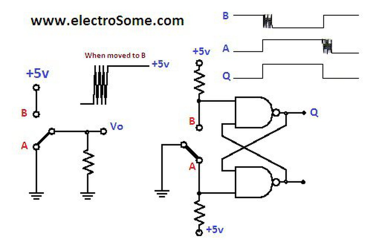

(#) Bakman válasza Sztanki hozzászólására (») Jan 5, 2017 /
A kapcsolók a legritkább esetben működnek pergésmentesen, ezen a 100 nF-os kondenzátor sem fog sokat segíteni. A többi jónak tűnik.
(#) Sztanki válasza Bakman hozzászólására (») Jan 5, 2017 /
Köszönöm a válaszodat!
Pergésmentesítésre nincs egy egyszerű kapcsolásod esetleg?
A tuti megoldás a tárolóval kiegészített kapcsoló. Több megoldás is létezik, most csak kerestem egy képet a neten (majdnem megfeledkeztem a témáról ).
A hozzászólás módosítva: Jan 5, 2017
Akkor elvileg nem is kell a 74132-es schmitt-trigger?
Igen, akkor elhagyható. Kicsit több IC fog kelleni a tárolók miatt és három pólusú (váltó) kapcsolók, de legalább működni fog rendesen.

(#) Hp41C válasza Bakman hozzászólására (») Jan 5, 2017 /
Miért is kell azoknak a kapcsolóknak pergésmentesnek lenniük? Nem élvezérlet bemenetre mennek.
(#) Bakman válasza Hp41C hozzászólására (») Jan 5, 2017 /
Valóban.
