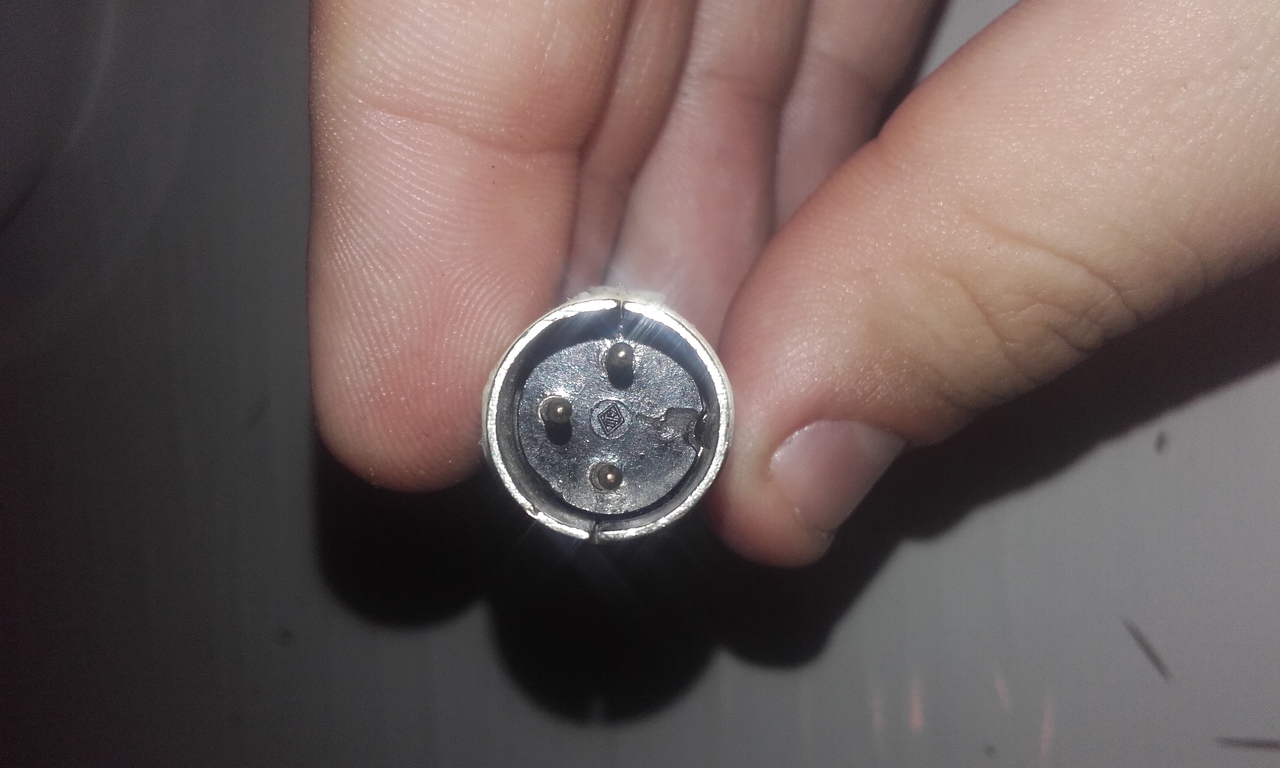

Sziasztok! A két képen szereplő csatlakozót szeretném összekötni. A jel a jack felől menne a din (ami az erősítőbe csatlakozik) felé. Melyik kivezetéseket kell összekötni egymással? Előre is köszönöm!
(#) Longa György válasza amda hozzászólására (») Jan 9, 2017 / 1
Szia!A din csatlakozód mono, oda-vissza menő.Sztereónak öt pólusú kell, szabvány szerint!
(#) kameleon2 válasza amda hozzászólására (») Jan 9, 2017 /
(#) amda válasza Longa György hozzászólására (») Jan 9, 2017 /
Köszönöm a segítséget!

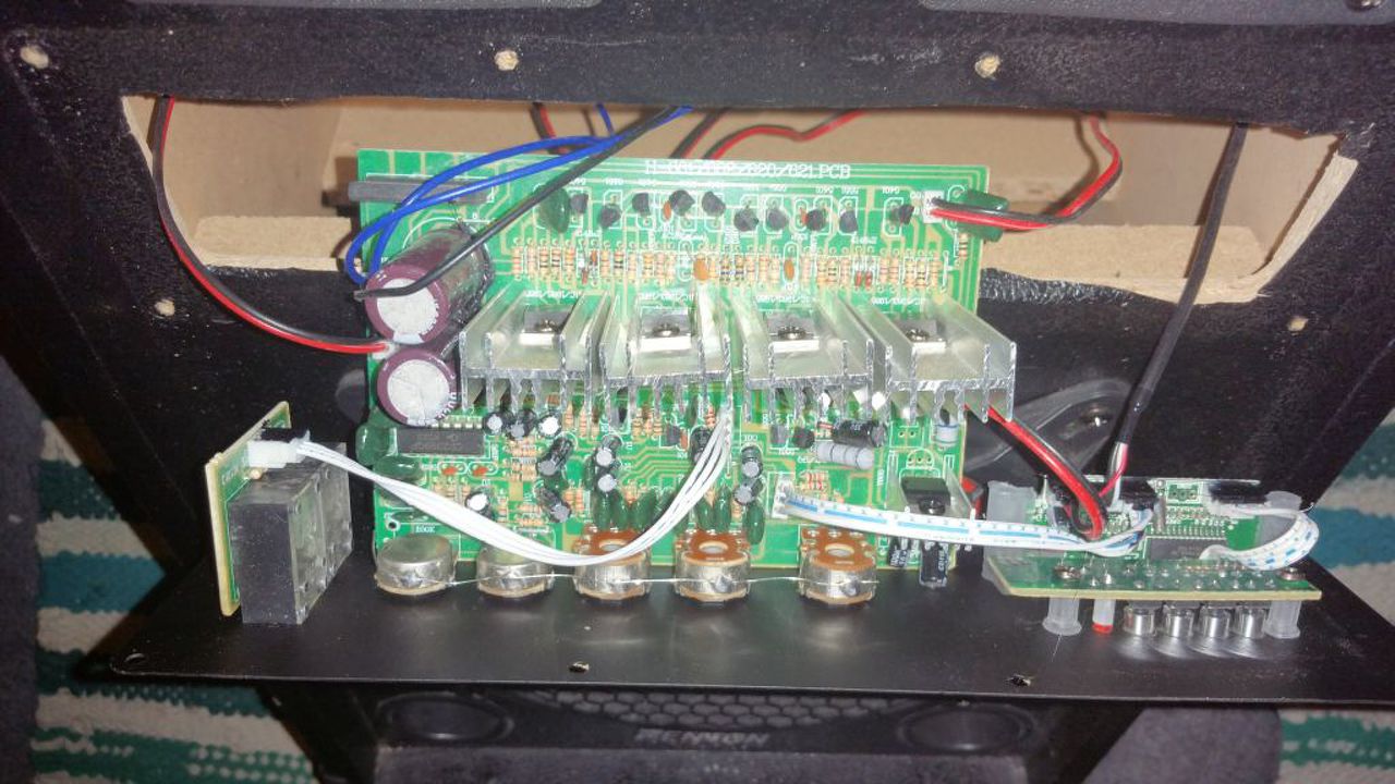

Üdvözletem a kartársaknak!
Kaptam javításra egy ilyen vackot.
Serceg nagyon. Állítólag meg lett hajtva. De a potik sem 100%-osak. Elég gagyi valami, előfordúlhat, hogy a tranyók hőmegfutása miatt lett sörét zajos a cucc? 4db TIP41C van benne. Még csak nem is komplementer.
A képről látszik, hogy enm egy űrtechnika!
Előre is köszönök minden választ!

(#) zenebolond válasza patkany hozzászólására (») Jan 9, 2017 /
- RMS teljesítmény: 2x100w
- Maximális teljesítmény: 2x200w
Ekkora hűtőbordával? Kizárt, még a 10W-ot is sokallom.
(#) patkany válasza zenebolond hozzászólására (») Jan 9, 2017 /
Mint írtam, süt rolla a gagyiság, ennek tudtában is vagyok, és nem is az enyém. Ez a része nemöérdekel. A markating baromságokkal épp ezért nem is foglalkoztam, csak a küllem miatt linkeltem be. Két db TDA2030-cat többre becsülnék ettöl a hulladéktól, de az érdekel, miért serceghet úgy, mintha szalonna sülne? Szilveszeri buli után két nappal jött elő a hiba állítólag.

(#) reloop válasza patkany hozzászólására (») Jan 9, 2017 /
Szia! Számít a hangerő poti állása? Ha nem, akkor a végfok a gyanús, például végtranzisztor emitter-ellenállás.
Lehet meleg volt a belsejében és valamelyik elkó kibutult.

(#) patkany válasza Trivium93 hozzászólására (») Jan 10, 2017 /
Több értelme lenne valóban, de óriási ráfizetés volna a tulajdinosnak még kb. 15 ezer ft-ot ráfizetni, mikor ezé a hulladékért kiadott már 33 ezret. Teljességében ráfizetés ez is mert 10 ezret nem adnék érte, de ez egy,ilyen világ. Aki nem ért hozzá, pórul jár. Maga a végfok egy pár ezer ft-ból kijön, de minimum megérdemelne egy jó torroidot, esetleg egy smps tápot.
Átbogarászom az ellenállásokat, kondikat és majd kiderül...
reloop: a kis jelű tranyók (TO92 tokozású) meghibásodása okozhat ilyen zavart? Munt zajgenerátor, beviszi a zajt. A poti tekergetésre kicsit változik csak.
(#) kameleon2 válasza patkany hozzászólására (») Jan 10, 2017 /
Mindig ott keresd a baj forrását, ami utoljára történt. Ha szilveszteri buli, akkor túlmelegedhetett - ez biztos. Türelemmel és némi alázattal lenne érdemes közeledned a végfokhoz, mert valaki egyszer megcsinálta és a buliban is nyilván jó volt. Ha a hűtése gyengécske, akkor a végétől érdemes elindulni visszafelé. Először a nagyáramú részekkel kezdeném, az biztos. A potik hibáját a legkönnyebb kiszűrni, hiszen vagy egy ellenállásdekáddal, vagy egy sima ellenállás osztóval kiváltható egy adott hangerőn. Így a képet elnézve sanszos, hogy kicsi volt a hűtése a bulihoz. A TIP-et sem tartom túl jó félvezető választásnak, mert nem túl magas a feszültségtűrése. Persze nem tudom hány voltról jár és sokat nem látok ki a képből. A bal felső részen a kondi igen csúnya foltokat mutat, azt is kivenném, mert a második gyanúsított mindig a táp. Ráadásul a kondik túl közel vannak a hűtőbordához, ami egyenesen a tönkremenetelükhöz vezet. A panel egyébként csak igénytelenül van beforrasztva. Régen az ilyeneken "Sing-sing" felirat szerepelt, utalva arra, hogy börtönben, rabok rakták össze. Ha már ekora a doboz belseje - lehet, hogy hosszabb távon megérdemelnének azok a félvezetők egy nagyobb hűtést, messzebb a kondiktól.

(#) patkany válasza kameleon2 hozzászólására (») Jan 11, 2017 / 1
Köszönöm a segítő információkat!
Kezdésnek az egyen irányítást a pufferekkel, valószínű külön panelre teszem. A tranzisztorokat egy homogén hűtő felületre szerelem a jobb hő együttfutás és hűtés miatt, és erősebb hűtést kap. Szerencs a szerencsétlenségben, hogy hely az legalább van az ilyesfajta átalakításhoz.
Azt is gondoltam, hogy jobb tranzisztorokat kellene rakni bele. Na nem MJ-re gondoltam, hanem valami BDxxx-re, vagy ami jobban bírja a gyűrődést és hangban is kicsit jobb, ami festültségben és áramban megfelel. Bár e tekintetben akár egy BD139 is megfelelhet. Tápfeszültség egy +/- 20V-nál nem igen lehet több, még nem mértem meg, de még kevesebbet is megkockáztatnék. Nem egy erőgép!
A potit akkor egy próba idejére kiváltom ellenállás osztóval.
Az a helyzet, hogy a ketyere alapvetőleg elég brummos, pedig a trafó nincs közel a panelhez, hogy beleszórjon.
Ez éppen lehet még a gyenge pufferelés miatt, de az is lehet, hogy alapból silány a trafó.
Futok vele pár kört, és majd kiadja a hibáját valahol.

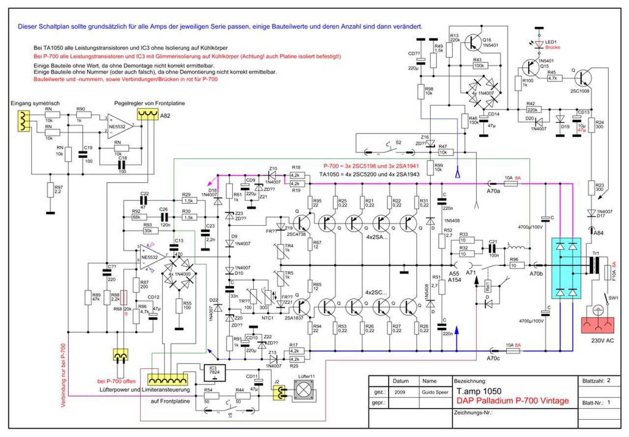

(#) krisz69 hozzászólása Jan 12, 2017 /
Sziasztok. Hol mérjek nyugalmi áramot javítás után ? és a 2-db 1-kohmos timmer nem treljessen tiszta mire is való.

(#) zotya1983 válasza krisz69 hozzászólására (») Jan 12, 2017 /
Ááálj!Itt külön kell a p és az n csatornás oldalt állítani...Minden oldalon az emitterellenállások a mérvadók..Jó lenne ilyenkor tudni mi a gyári ajánlás...

(#) reloop válasza krisz69 hozzászólására (») Jan 12, 2017 /
Szia! Ezt a garnitúra dolgot nem értem. Először ugye egy pár végtranyót ültetünk be és arányosan nagyobb impedanciájú terheléssel tesztelünk. A téma fejlécében van egy link az élesztéshez. Azzal az eljárással viszonylag ellenőrzött körülmények között hullik a férgese.
(#) krisz69 válasza reloop hozzászólására (») Jan 12, 2017 /
Sajnos nem. Be űltettem azbösszes tranzisztort. Égőn keresztűl el is indult szépen. Viszont mikkor megkapta a teljes tápot. Pukk. :/
(#) reloop válasza zotya1983 hozzászólására (») Jan 12, 2017 /
Szia! Ha az áramkorlátra gondolsz, az elég egységes ennél a topológiánál. A névleges terhelőimpedanciának megfelelő műterhelést kötünk a kimenetre. Enyhe clipbe vezéreljük az erősítőt és a potival megkeressük azt a pontot, ahol a kivezérelhetőséget éppen korlátozni kezdi. Egy gondolatnyit lehet rajta lazítani is.
(#) reloop válasza krisz69 hozzászólására (») Jan 12, 2017 / 1
Ez az égőzés csak ilyen kényszermegoldás, ebben a kategóriában áramkorlátos labortápot használunk a javítás során. Egyelőre nem tudjuk, hogy a beépített tranzisztorok voltak a hibásak, vagy a panel rejt valami meglepetést.
Szoktam írni, ahol van esély a DC stabil állapot kialakulására végtranzisztorok nélkül, ott már a beültetés előtt kimérjük mekkora B-E feszültség várja a tranyót. Ez most pont olyan ami még segédellenállást sem igényel. Az előbbi linken R94 és R95 pozíciószámú ellenállások értékét feszültségmentes állapotban leellenőrizzük, majd áram alá helyezve 0,5-0,55V értékkel lehetünk elégedettek. A 0V és a 0,7V feletti érték nagyon nem jó.
Az előző garnitura tranzisztornál. El lőte az R94 et. Cseréltem az R95 el egyűtt. Igaz csak 5% tűrésűt kaptam..
