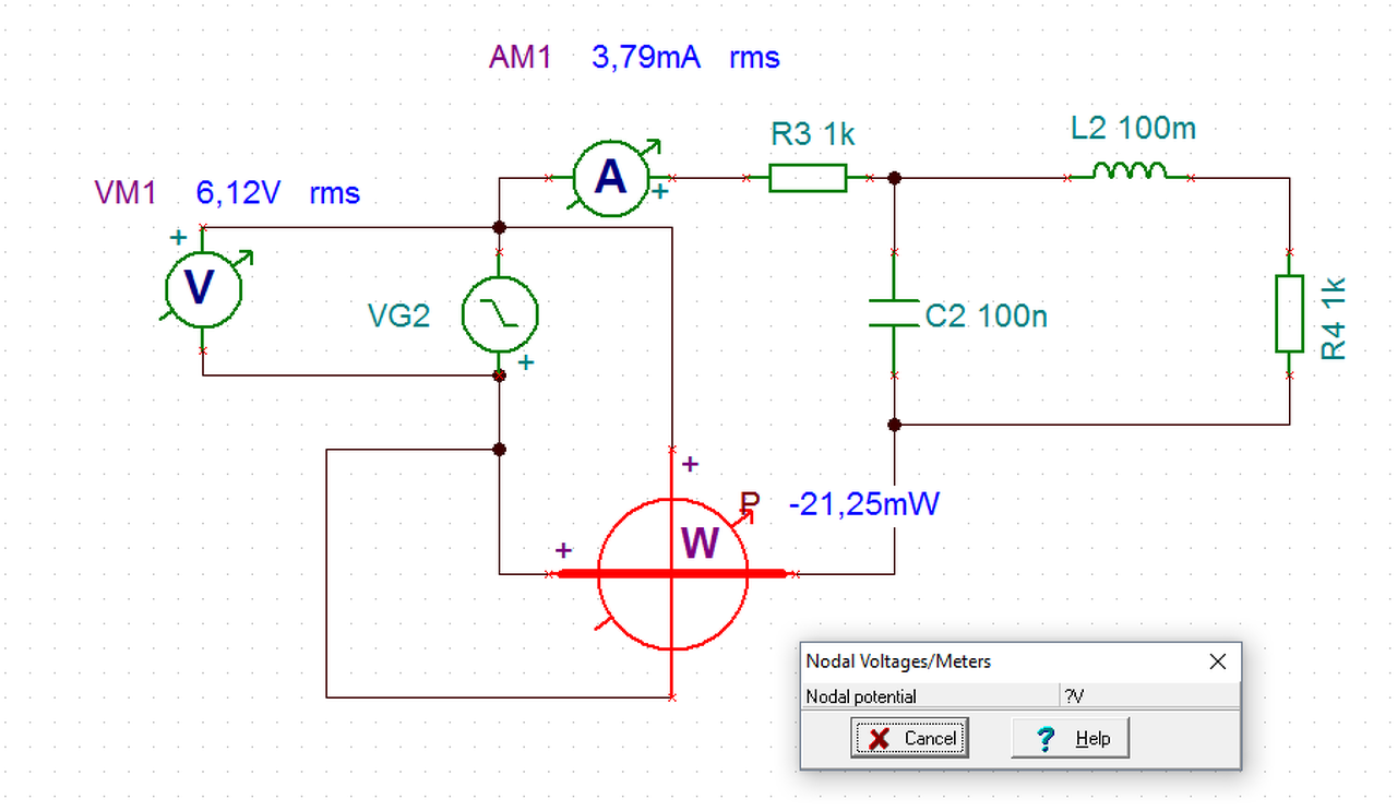

Egyetemi villamosságtani számításokat szeretnék ellenőrizni a Tina szoftverrel. Eddig tökéletes volt viszont most szükség lenne teljesítményértékek meghatározására. (látszólagos, meddő stb.) Néztem van benne teljesítménymérő viszont akárhányszor bekötöm és rámegyek a"Analisys - > AC -> Calculate nodal voltages" akkor nem írja ki a megfelelő értékeket, pedig elvileg így kéne mennie legalábbis neten így néztem. A hozzászólás módosítva: Nov 18, 2016
VG2 feszültségét jól adtad meg? Egy feszültség és egy árammérőt is berakhatnál, hogy lásd azok nagyságrendileg rendben vannak-e?
Igazából nagy tapasztalaton nincs ezeknek a kapcsolások megcsinálásában, de szerintem mindent jól adtam meg. Internetről leszedtem valami minta kapcsolást erre az esetre ott neki kiírta megfelelően az értéket, szóval nem értem nekem miért nem :/
A DC levelt szándékosan hagytad 5V-on? Szuperponálódik a cos hullámmal. Mindjárt én is összeütöm, hogy mit csinál.
Nincsen földed. Azért nem anyázott? A hozzászólás módosítva: Nov 19, 2016
Köszi a DC level zavart be úgy tűnik, 0-ra rakva tökéletesen megy (igazából szerintem véletlen azt állítottam be az amplitúdó helyett és úgy maradt)

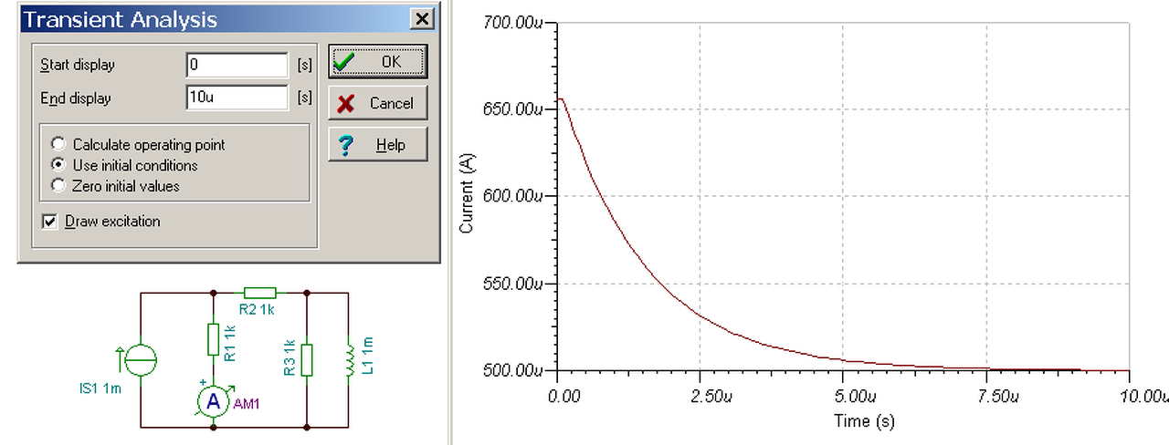

Tinába lehet valahogy tranziens jelenséget modellezni? (Igazából számítás ellenőrzésére kellene) Képen látható feladatot szeretném ellenőrizni, mondjuk tau értékét helyesen számoltam-e ki meg jól írtam-e fel az egyenletet. (Ha esetleg tudtok más programot ilyenre az is megfelelő) Előre köszi a válaszokat
Hello! Igen, modellezhető. Kb. így..

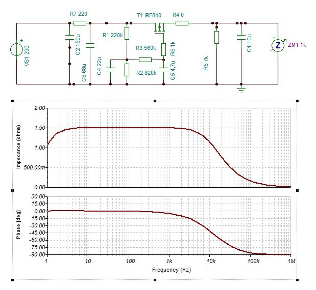

Egy tápegység kimeneti impedanciáját ti hogyan mérnétek meg? Gondolom a kimenetre kellene valami ami "rángatja" a tápot és erre adott válaszát kell figyelni a tápegységnek. 15V-os a táp és 10mA-rel pumpálunk.
Impedanciamérőt használd.
