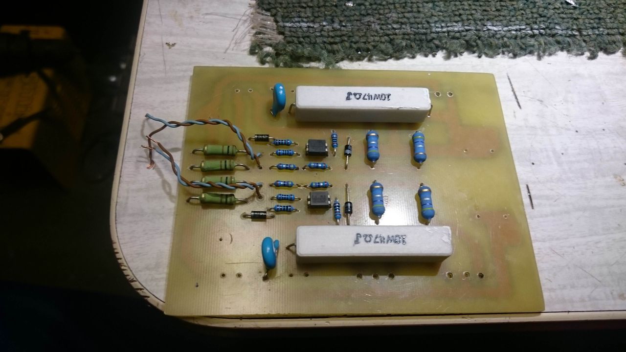

Üdv! Megépítettem a 130 A gépet, minden rendben van vele szépen dolgozik.
Gratulálok!Legalább egy-két képet mutass legyél szíves,had nézelődjünk,köszönöm!
Próbáltam feltenni egy két képet, de át kell majd méretezni. Kicsit nagyobbak mint 2MB, ha lesz egy kis időm megoldom valahogy.

Ha a Ge Lee féle teljes hidast 30kHz-en akarnám működtetni, hogyan változnának a menetszámok a gate trafón? (EI33 lenne)
Köszi.
Olyan 10 menet körül kellene rá. De ha a ház körüli munkákra építesz hegesztőt akkor nem kell hidat csinálni, megteszi egy sima kéttranyós is. Ha vársz egy kicsit és lesz kedvem befejezni a cikket abban bemutatok egyet, az egy kapcsolóüzemű "labortápszerűség" állítható feszültséggel és árammal, meg használható hegesztőinverterként is.
Egyszerű, nincsenek benne böszme ellenállások, 2W-osból is csak 4db van benne, a többi fél W-os meg SMD. És persze kiegészítők sincsenek, még hővédelem se, mert nem nagyon igényelte. A határait nem feszegettem, de olyan 90A körül van a vége, és összesen 2db IGBT van benne. Csövekhez, zártszelvényekhez bőven elég. Trafóból kétféle fér bele, a 60x30x20-as gyűrű, vagy az ETD59.

Raktam fel fel pár képet,remélem jó is lesz.
Ge Lee ez a labortáb amit említettél akkor félhidas topológiára épül igaz?
Nem, ez 2T forward, amolyan maci féleség.
