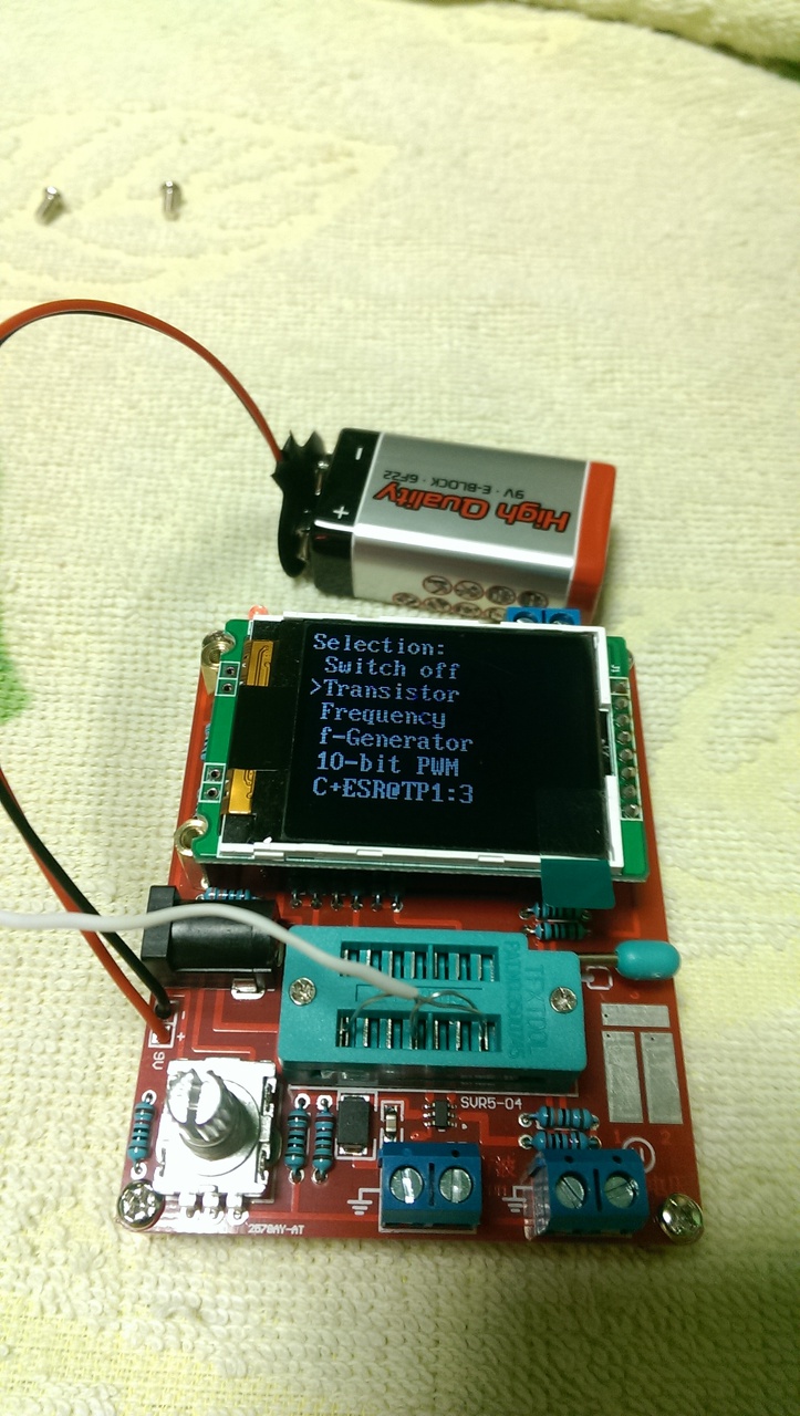

Egy kis segítségre lenne szükségem, rendeltem egy 2016 DIY készletet ATMEAG328P M328 tranzisztor teszter LCR Diode Kapacitás ESR mérő PWM négyszögjel jelgenerátor. Egységcsomagban jött és mindent be forrasztottam a megfelelő helyre, de be üzemelés után a kijelző nem működik megfelelően, ezt mi okozhatja? A válaszokat előre is köszönöm.
Még beforrasztás előtt ellenőrizted, hogy a nyák rendben van? Az összekötésben levő forrszemek között tényleg rövidzár van, a szomszédos vezetősávok között pedig biztos szakadás? A kapott alkatrészek értékét, működését (már amihez van eszközöd) ellenőrizted beültetés előtt? Lehet rossz forrasztás, ami nem vezet, vagy össze is köthet két szomszédos forrszemet, vezetősávot egy mellément ónpaca. A kijelző csatlakozójánál is lehet érintkezés hiba. Jártam már úgy, hogy pc-n a cmos akku és a cmos memória tápját összekötő jumper gyárilag valahogy redvás volt és nem vezetett. A hozzáadott / letöltött ismertetőben nincs valami teszt mód, amiből lehet látni, hogy az atmega legalább csinál valamit?
Köszönöm választ a nyák jónak tűnt, de már be forrasztottam az alkatrészeket és előtte lemértem mindet. Amúgy akarna működni csak a kijelző nem, bekapcsolásnál kifehéredik aztán színes pixelek váltogatják helyüket. De akkor át forrasztom az összes pontot még egyszer, hátha valóban forrasztási gond lesz. Ez a kapcsolási rajza. Meg a hirdetési oldalon a részletes leírása. https://www.aliexpress.com/store/product/2016-DIY-kits-TFT-LCD-M328...0.html]Ali.....[/url] Ali....
Szia Rascal!
Köszönöm a segítséget, átforrasztottam a kijelző szalagkábelét és ezzel megjavult a kijelző. |
