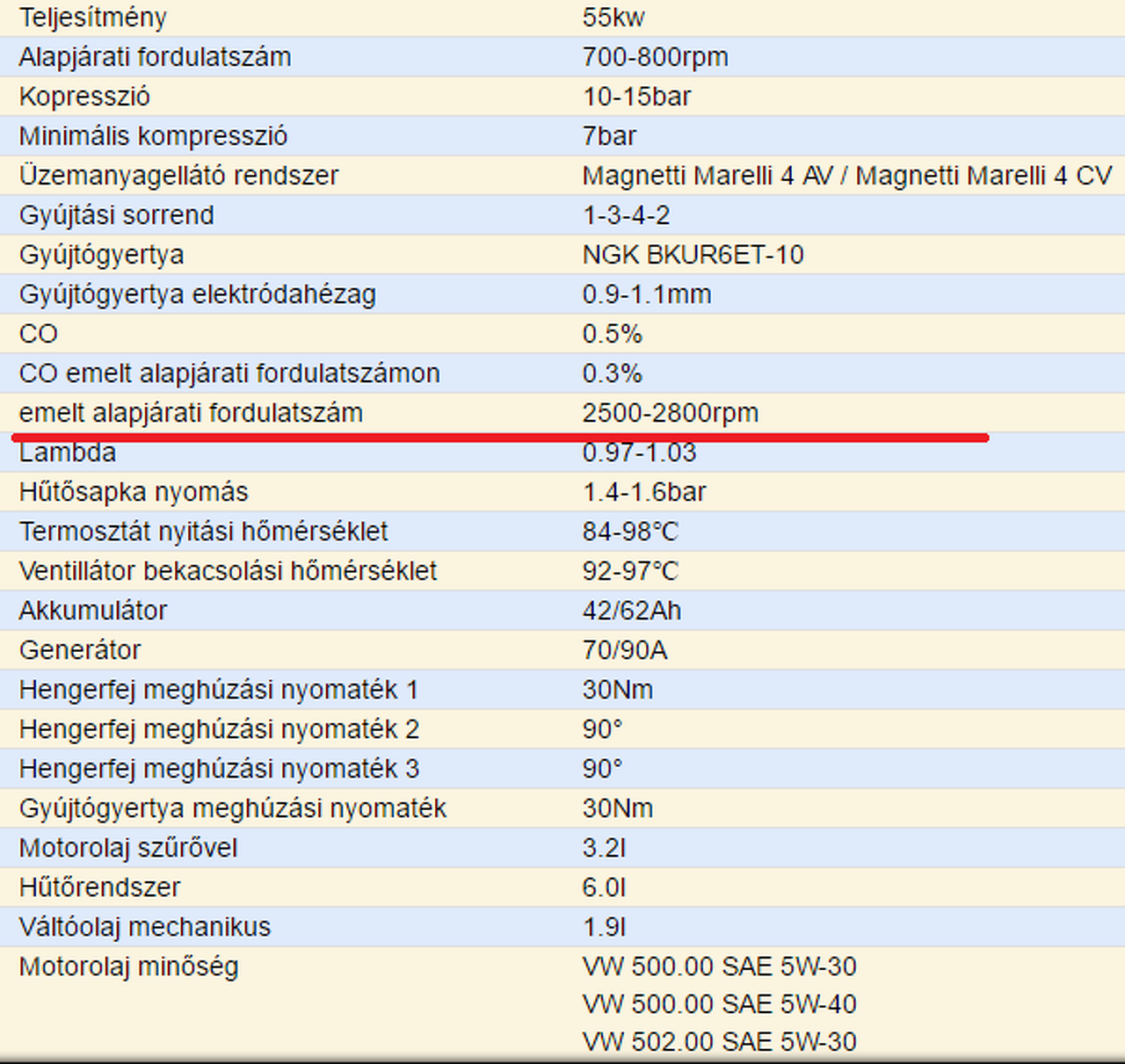

Sziasztok! Mit jelent a gyári adatoknál az "emelt alapjárati fordulatszám: 2500-2800 rpm"?? mert én kb ekkora alapjárati problémával küzdök
(#) kistigris válasza atisho88 hozzászólására (») Dec 21, 2016 / 1
Az azt jelenti hogy a Co értéket azon a fordulaton kell mérni.Mert más az érték alapjáraton meg emelt fordulaton .
