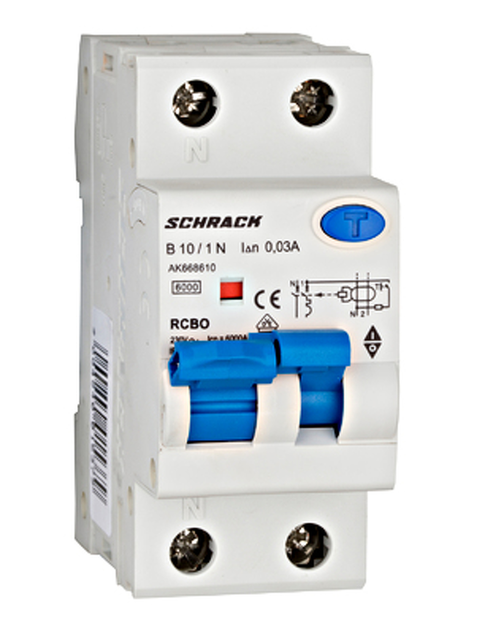

(#) hegizoli válasza Dudus hozzászólására (») Jan 29, 2017 /
Ilyesmire írtál javaslatot?
típus A (lüktető egyenáram érzékeny), típus késleltetés nélkül, szabvány E
Vezetékvédő kapcsoló 1+N, AMPARO, 6kA, B 10A, 30mA, A típus
A hozzászólás módosítva: Jan 29, 2017
(#) Dudus válasza hegizoli hozzászólására (») Jan 29, 2017 /
Tökéletes!
Köszönöm Csak annyit még,hogy 10A-es vagy elég a 6 A-es is?
Immergas Vitrix 24 TT
Egy kazán ritkán vesz fel 150W-nál többet, ha kerekítek elég durván és azt mondom legyen 1A az áramfelvétel, plusz a szivattyú elektronikusan szabályozott és így nincs jelentős indítóárama akkor elég a 6A.
De van egy jobb válaszom! Meg kell nézni a kazán leírásában és ott egyértelműen megadják a szükséges biztosító értékét!

(#) hegizoli válasza Dudus hozzászólására (») Jan 31, 2017 /
Az csak a vezérlőpanel elektronikát védi.Az elosztóba pedig a 10 A-res "A" típusú .pulzáló egyenáramra érzékeny,késleltetés nélkülivel kobinált 30mA-res Fi relével kellene.

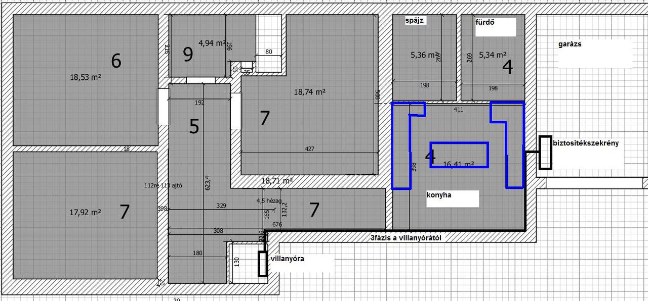

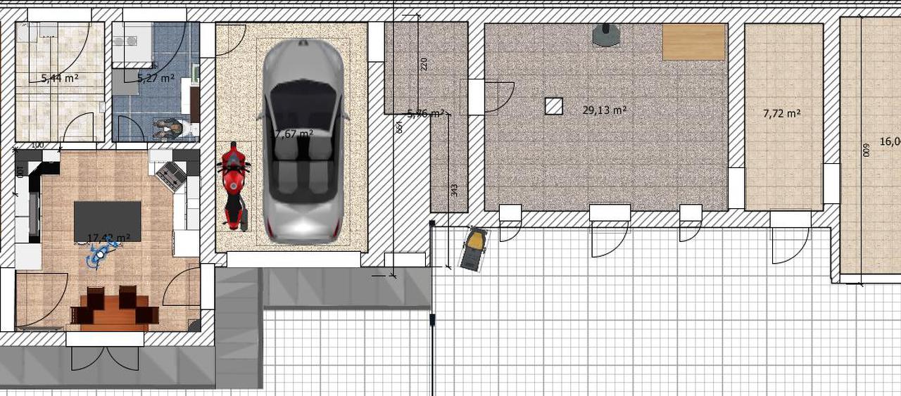

(#) jdani hozzászólása Jan 31, 2017 /
Üdv. Egy kis családi ház villanyvezetékeit kellene lecserélni. Mivel a konyhába lesz pár fogyasztó, amit külön áramkörre kell kötni, így szerintem jobb megoldás, ha a garázsba kerül egy biztositékszekrény, és onnan mennének a kábelok, minthogy mindegyik a folyosórol. (közelebb a garázs)
Mellékleten kékkel van jelölve a konyhabútor.
Tehát úgy gondoltam, hogy a garázsból lenne ellátva spájz, a fürdő, a konyha és a garázs fogyasztói-lámpái.
Tehát amik kellenek ebbe a 4 helységbe.
beépített mikró
beépített sütő
hűtő
mosogatógép
mosógép
ez egy kis fürdő, tehát egy 2es dugasz elég
Spájzba egy konektor a gázkazánnak, egy konektor valami másra.
garázsba 2 konektor
gáz főzőlap (gondolom azokhoz is van villanyos gyujtó)
e felé szagelszívó
TV
a konyha jobb felébe a konyhapulthoz lenne 2es dugasz, abból is kettő. (Ezt nem úgy kell venni, hogy mindegyikbe lesz dugva valami 2kWos fogyasztó. Csak ha mondjuk az egyik dugaszba töltöm a telefont, akkor a másikba tudjam dugni a mixert, ne kelljen az azon oldalsó másik kontekrotba duggálni.)
A konyha bal felébe ugyanígy 2es dugasz, abból is kettő.
Egy egyszerű dugasz a bejárati ajtó mellé (ha valamire kell áram, ne a konyhapulton keresztül huzgáljam a kábelt)
Na mi az ami mehet egy áramkörre, és mi az amit külön?
Ahogy én gondolom:
Beépített mikró és sutő mehetne egy áramkörre 16A kismegszakítóval.
Mosogatógép külön
Konyhapultra az a 2es dugaszok 4darab, bejárati ajtóhoz dugasz, garázsba 2 dugasz, spájba dugasz kazánnak, meg valami másnak, TVnek egy dugasz, mehetne egy kismegszakítóra.
Mosógépre és a 2es dugaszra a fürdőbe külön kör.
Szagelszívó, gáz főzőlap, és hűtő egy körre.
Vélemények?
(#) Robin2 válasza jdani hozzászólására (») Jan 31, 2017 /
Ha jól értem, ha valamelyik kismegszakító lekapcsol, akkor a garázsba mész ki visszakapcsolni?
(#) jdani válasza Robin2 hozzászólására (») Jan 31, 2017 /
Az a fürdő ami itt van, az csak amolyan kis nem az a nagyon tiszta helység. Ott lesz egy ajtó át a garázsba. A garázsból tovább ajtó a műhelybe, ami már nincs a képen.
Tehát a garázsba megyek át, nem ki.
A hozzászólás módosítva: Jan 31, 2017
