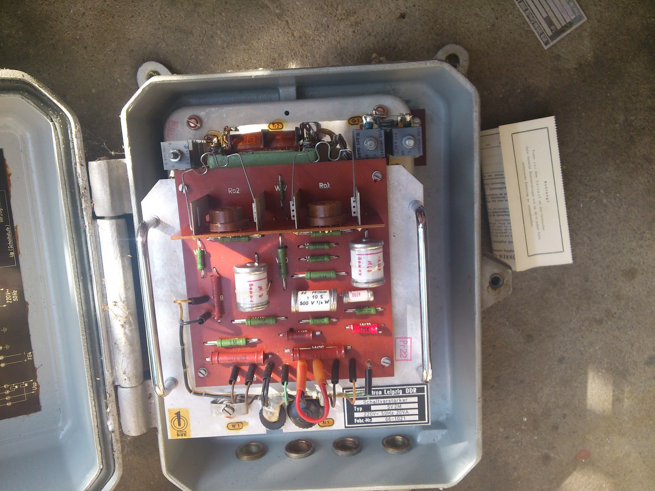

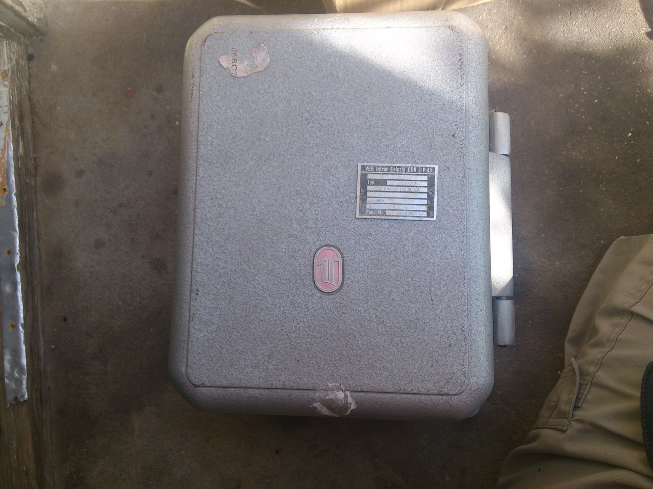

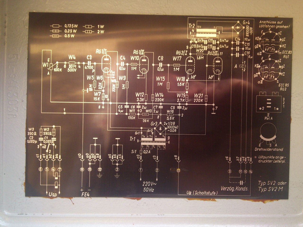

Sziasztok, Mire volt/lehetett használatos ez a készülék ? Google fordítózva valami kapcsoló erősítő.
Brumm szint kapcsoló, de hogy mi értelme, azt nem tudom.

Szerintem kapcsolóüzemű tápegység a rajz szerint ! A mostani TL494 és a FET és porvas , elődje . A 1862 kép jobb szélén a két hosszú csavaron lévő lemezek Se Graetz (200 Voltra -) B100/800 , darabonként 100 V és 800 mA , ja és a tetején ajándék 1/1 szelén lap .

Szerintem lehet egy ősi fénysoromó vevő oldala is.
Abból gondolom, hogy a bemenetre beállítható egyenszintet ad, majd leválasztó kondi után erősíti a váltót... Nagyon hasonló a fotocellás fényhang bemenethez. A kis ellenütemű végfok kimenőtrafóján megjelenő jelet egyenirányítja, majd relét húzat róla.

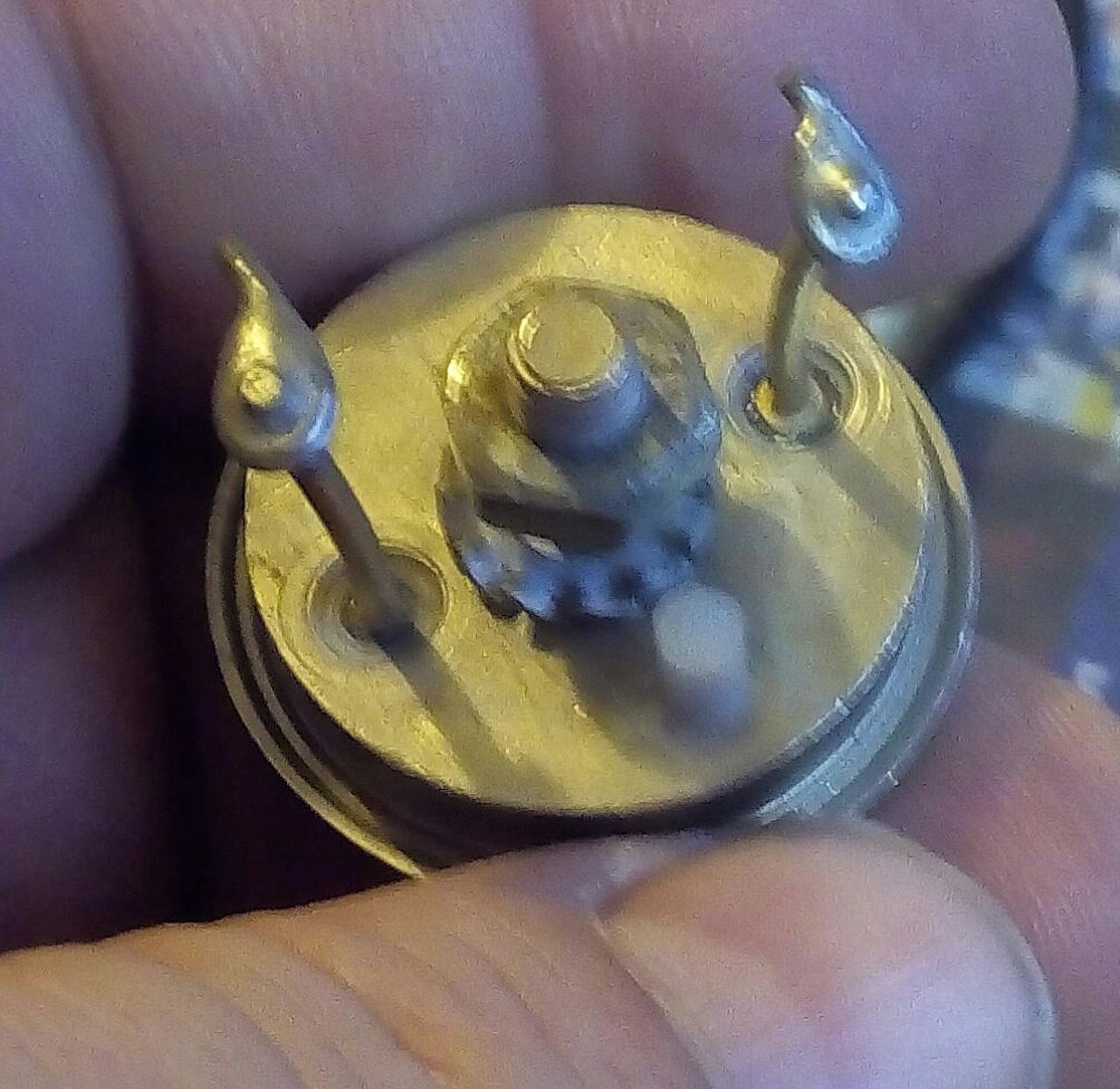

Egy bontott panelen több darab ilyen szám jelölésű alkatrész van. Valami ipari táp lehetett fénykorában. Valakinek lenne ötlete hogy mik ezek és mit tudhatnak ?
Teljesítménytranzisztor. Többet nem tudok róla.
Köszi erre én is tippeltem, de mérve kicsit úgy néz ki mint ha valami dióda is lenne benne.
