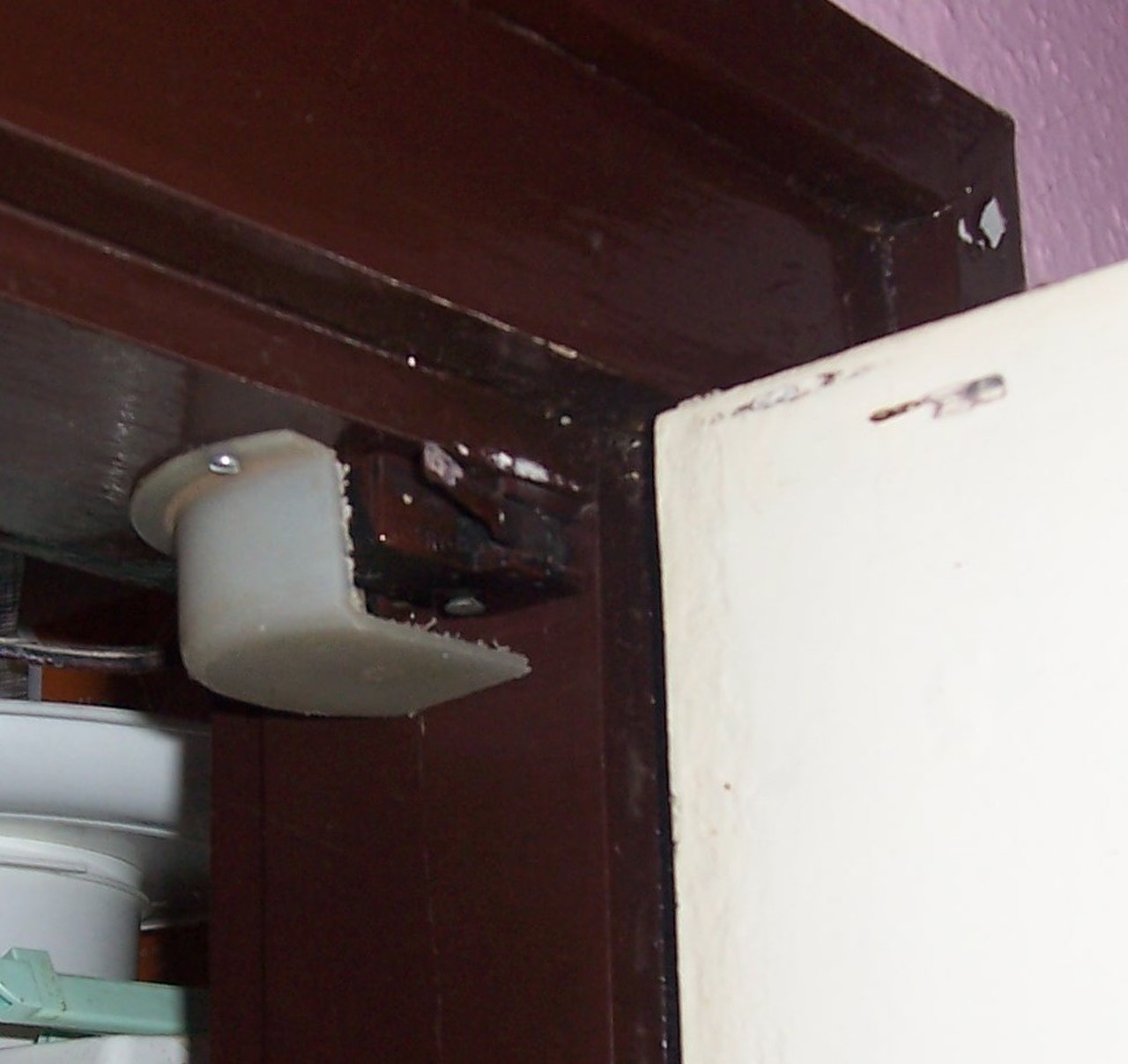

Kiprobalom normal izzoval , bar 4 db spotlampat kapcsol amibe nem szeretnek halogen egoket tenni, sajnos az ajtora mar nem tudok kapcsolot tenni,mert falon kivul nem szeretnek drotokat.
Ha nincs mas megoldas,akkor leszedem a keslelteo kapcsolot es csak akkor fog menni a ventilator,ha a lampa is megy.

De ha villanyszerelési boltban érdeklődsz, lehet van erre valami gyári ajtókapcsoló is, esztétikusabb kivitelben (nekünk a spájzba jó ez is)... A hozzászólás módosítva: Feb 6, 2017

Egy szekrenyajtonal megfelelne, ha hatulrol huznam a vezeteket, de a wc ajtonal nem lenne esztetikus.

Koszi , sajnos mar ez sem jo megoldas,mert csillarkapcsolo van beszerelve, az egyik fele kapcsolja a lampat,meg a ventilatort, a masik fele meg a konektort es egy tukor feletti lampat
Ha a kapcsoló dobozon átmegy a "0" akkor a jelzőfény bekötést tedd a bejövő "0"és fázis közé , Megbontod az elmenőágnál ami a lámpa és a ventilátor felé megy és lekötöd "0" -ra a Jelzőfény vezetékét így közvetlen nulla-fázist kap és mindig világít .

Valoban nincs ott 0 csak a fazis

Viszont ha vennek egy olyan ventilatort amibe mar benne van az idozito is, akkor az mukodne vajon ?
Sajnos akkor nem lesz jelzőfény vagy csak hagyomány őgő használattal , egy 15W is elég lenne a többi lehetne led is. Valahogy le kel vezetni a jelzőfény áramát. Jobb ötletem nincs az adott lehetőségeken belül.
Ha berakok B1 ele egy hagyomas izzot pluszba,akkor mukodne??

A bekötése ugyanaz mint a mostani megoldásban ott is kel egy bekapcsoló jel ami vezérli és az most is gondot okoz. A kapcsolóban a jelzőfény alkatrészeinek az értéke kellene ,esetleg a B1-et le lehetne húzni nullára egy ellenállással ami bekapcsoláskor nem okoz hibát.
B1 és nulla közé az izzó úgy jó én csak ellenállásra gondoltam..

Jó . A tükör izzó kapcsolt szál le van vezetve vagy közös a konnektorral, ha le van vezetve átteszed a világítás-ventilátor kapcsolóra feltéve hogy hagyományos égő és nem kel plusz izzó. Igaz így mindig világít a fő világítással együtt. Visszatértem az elejére ahol a "csillár" egyik égőjét kicserélni hagyományosra, megoldás lehet.
"4 db spotlampat kapcsol" egyiket kicseréled ha a "foglalat" használható A hozzászólás módosítva: Feb 6, 2017
Koszi kiprobalom,hogy koze rakok egy 15 wattos hagyomanyos izzot.
A tukor folotti lampa is ledes. A konektor csak akkor muxik ha felkapcsolom a tukor folotti lampat
Koszi a segitseget !! Koze raktam hagyomanyos izzot , igy mukodik.
Mekkora a legkissebb izzo , ami meg mukodteti? 15 watt?
