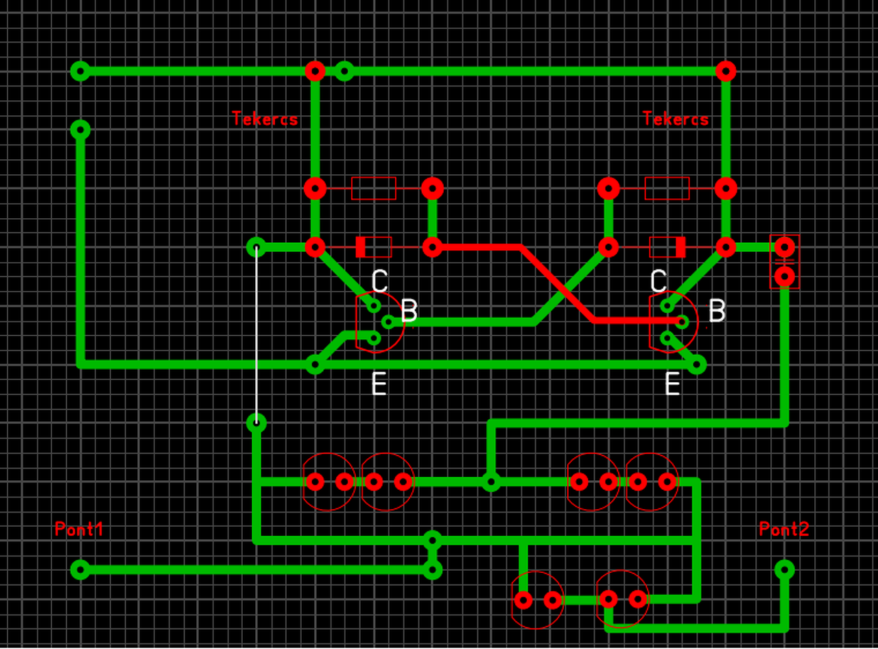

Egy kis segitséget kérnék az alábbi rajzhoz. Megépitettem az alkatrész lista alapján de egy olyan problémám van hogy a ledek parázslanak és nem teljes gözzel világitanak. Mellékelem a rajzokat valaki megmondaná nekem hogy mit rontottam el? Mivel probapanelra épitettem igy a sprint féle csak megközeliti a valós eredményt de az elv hasonló. Lehet hogy a ledeket kötöttem be rosszul? Számít hogy a ledek nem párhuzamosan vannak hanem szinte függetlenek? Ha ez nem érthetö igy akkor majd csinálok egy fotot a valos probapanelröl is. Idézet: „Számít hogy a ledek nem párhuzamosan vannak hanem szinte függetlenek?” Ezt hogyan kell értelmezni? Miért tértél el az eredeti rajztól? Fénykép nem tudjuk megnézni mit és hogyan kötöttél be.
A led teszter Skori weblapjárol van,mivel az általa megépitett panelen a 4 fehér led egymás melett van mig a rajzon egymás után, igy azért kötöttem be másként hogy a ledek egy sorba legyenek.A tekercseket fénycső elektronikábol szedtem ki ahogy Skori irta,elvben a multi szerint nem zárlatos de mégse égnek a fehér ledek teljes erövel, csak akkor ha valamit rákötök,ergo müködik de mégse rendesen.A független ledeket ugy értem hogy a rajz szerint a 2x2 led egymás után van kötve forditott polaritásal,mig az én esetemben helyhiány és esztétika miatt a layban szereplő módon kötöttem be.Amúgy a próbapanel is megkötötte a kezem enyhén.Sokat kellett vezetékkel átkötni de majd otthon lefotózom a kész panelt és feltöltöm ide akkor látható lesz.

Azt, hogy honnan való a kapcsolás az eddig is nyilvánvaló volt ( olvasni tudok ). Ott két változat is szerepel, de a piros és a sárga LED mindkettőben párhuzamosan van kötve, ez biztos. A fehér LED-ek pedig sorba! Fénykép nélkül nem tudom eldönteni mit kötöttél rosszul ( távolba még nem látok ).

Így jó a rajz alapján . Nálad a jobboldali tranzisztor (amit fet-nek rajzoltál) rosszul volt bekötve és alul a sárga piros led-ek is.

Köszönöm a válaszod de majd otthon megnézem hogy jol rajzoltam -e emlékezetböl a sprinttel,régi verzio és valamiért nem volt benne tranzisztor rajz.Amugy igazság szerint nem sok eltérést látok a te rajzodon de lehet én vagyok a vak.Amugy szted ha a rajz szerint a 2x2 led egymás után van az én esetemben pedig függetlenül az okozhat e halvány világitást a ledeken?Ja már látom a javitásodat pirossal.Vagy 3x néztem át és valoban nem rajzoltam fel normálisan.

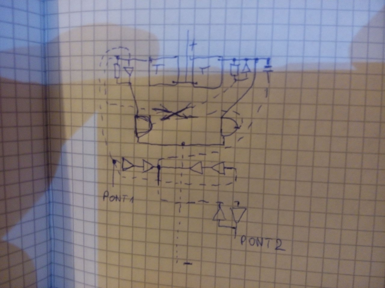

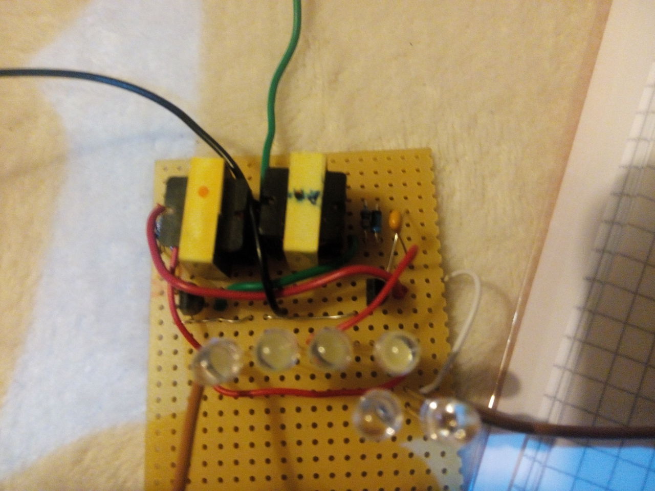

Nos itthon vagyok és csináltam pár képet és megprobáltam lerajzolni a kábeleket is ahogy be vannak forrasztva mert a képröl nem biztos hogy látszik. A szagatott vonalak akarnak lenni a kábelek a többi elvben forrasztás vagy átkotés. A hozzászólás módosítva: Feb 7, 2017
