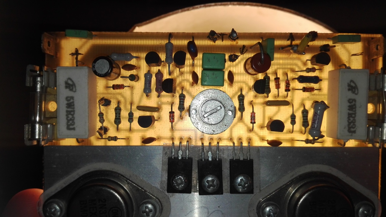

Még egy kicsit kell húzni a csavaron és több gond nem lesz vele
Azért látsz benne duplázott végtranyókat és meghajtókat, mert a másodfajú letörés miatt nem tudták megoldani csak sorosan kapcsolt tranzisztorokkal, hogy a 2X60V körüli tápfeszről üzemelhessen az erősítő.
A reloop által észrevett csavarnak peddig az a szerepe, hogy a hang ütemében ívet húzzon. Ennek a fényét fényvezető üvegszállal ki lehet vezetni az előlapra. Akkoriban még drága volt a led. A hozzászólás módosítva: Feb 12, 2017
Idézet: Több az.. főleg, mióta megemelték a hálózati feszültséget. „...2X57V körüli tápfeszről üzemelhessen az erősítő...” ![]()
Köszönöm a kiegészítést. Én is tétlenkedve írtam az értéket, mert ahogy említetted, már nem 220a 220. Azonkívül nem emlékszem pontosan, de azt hiszem TH 175-B trafó van benne, ami 42+42V szekunderű. Ha ez a terheletlen érték, akkor is (ide jönne a számítgatás) 60V felett van.
Köszönöm az észrevételt, tőled mindig hasznos információkhoz jutni, viszont ez az eredeti állapot, felújítás előtti. Az a csavar már nincs ott, ahogy a mostani képen látható.
A diódák lábai mért vannak megtekerve? Van műszaki jelentősége vagy csak jól néz ki?
Nem tudom. Ilyen volt, ami működött nem bántottam. Elképzelhető hogy a nyáktól való elemelést szolgálja.
