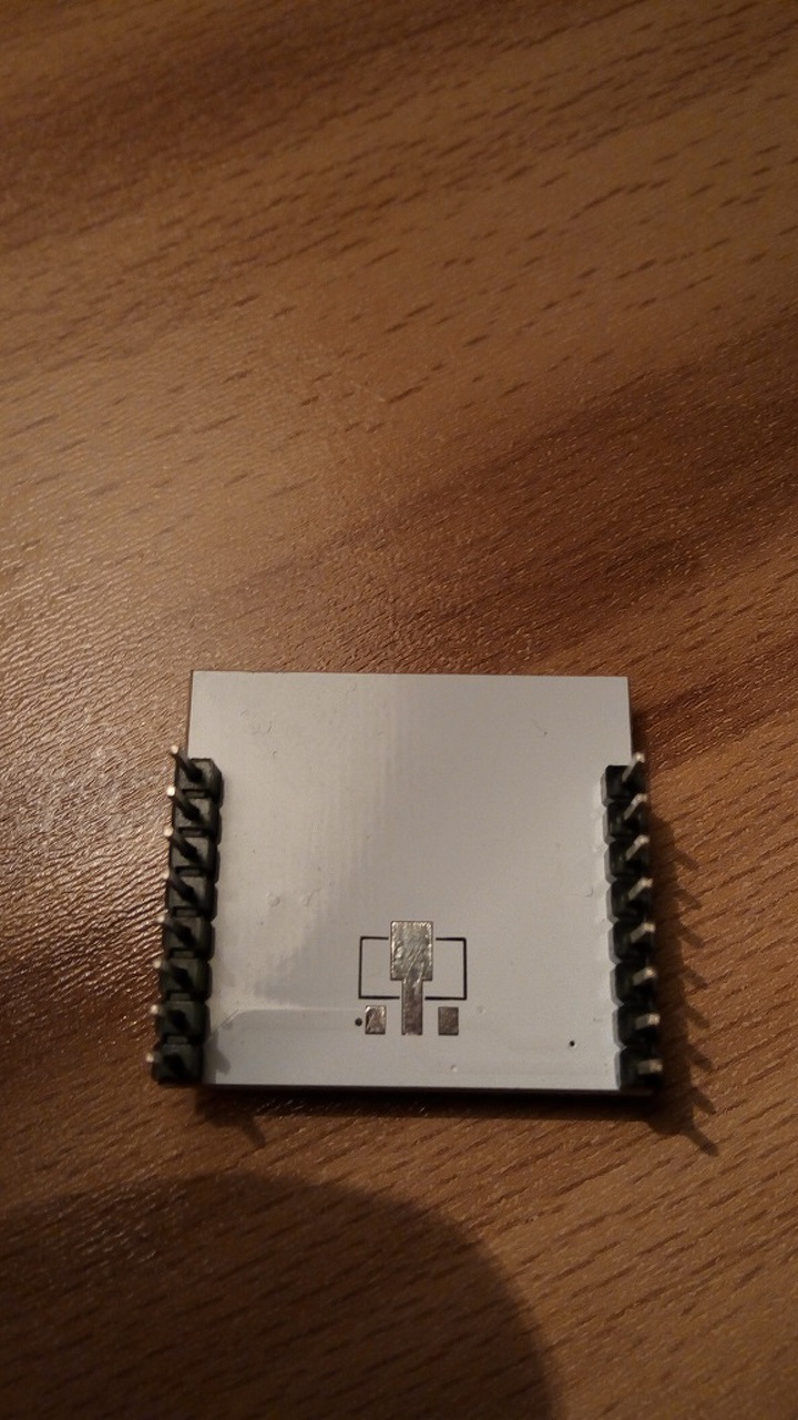

Én ezt vettem: De nem merem rákötni a 3.3V-ot. Valakinek van ez a fajta? Mehet rá? ESP8266 - 07
Miért ne mehetne?
Az 5. oldalon 3-3.6V-ot írm az ebay weblapon 4.5-5.5B-ot. Ezért vagyok bizonytalan.
Van valahol egy feszültségszabályzó LDO IC a lapon, azért írja a 4,5-5,5 V feszültséget.
Igaz. Csak ha majd hazamegyek, lefotózom panel alját. Van rajta egy SOT-23-nak való hely. Beforrasztott cucc nélkül. A fehér panel alján. Érdekes...
A hozzászólás módosítva: Márc 15, 2017
Vigyázz, az AMS1117 nem jó oda, mert más a bekötése. HT7333 kell, ha forrasztasz rá.
Most látom, hogy elbénáztam az eredeti poszt-ot. Tehát az 5V-ot nem merem rákötni, hiába írja az EBAY-en az elado.
Akkor mutasd a panel alját
![]() SOT-89 hely van rajta tudtommal, de át van kötve egy 0 Ohm ellenállással. A hozzászólás módosítva: Márc 15, 2017
Ez van az alján. Fölötte R2 tényleg 0Ohm. Képen középső lába a szélére VCC-re megy (az lehet a LDO bemenete, míg a bal oldali láb GND. Mi értelme van ennek a kialakításnak? Ha működik 3.3V-ról, miért van az 5V opció?
Az 5V tápfeszültség kényelmesebb, jobban elterjedt. Ha egy LiFePO4 akkuról járatod, akkor meg nincs szükség rá.
Ez tényleg SOT-89, nem SOT-23. A hozzászólás módosítva: Márc 15, 2017
