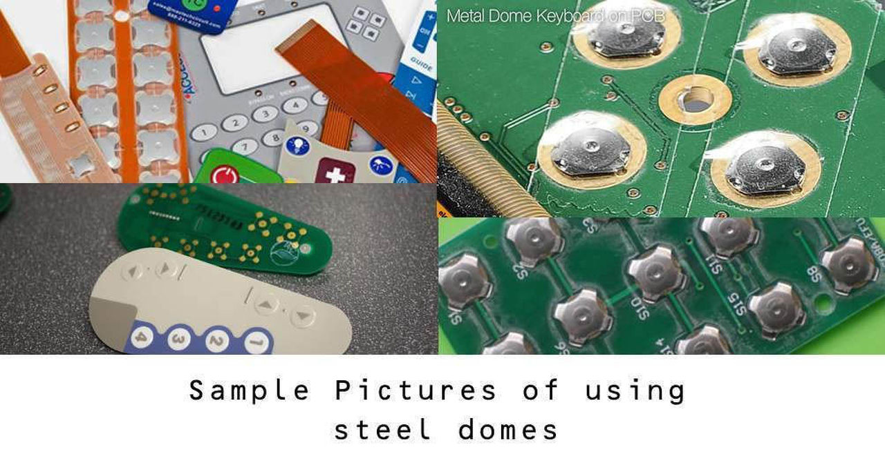

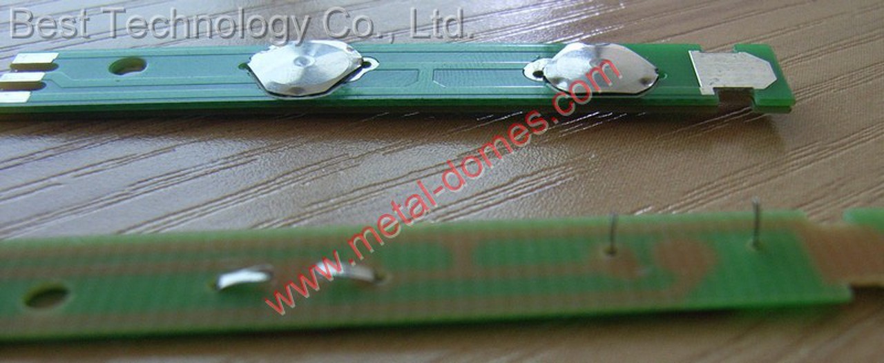

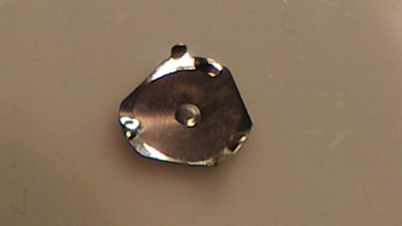

Összeépíthető D:I:Y: kisrádiót építek össze. A nyomógombok alatti érintkezőkre azt írja a használati utasítás, hogy "5 piece patch are using a transparent glue,do not solder ,clean the board before paste." Ezek szerint ne forrasszam, hanem ragasszam ezeket a kis rugózó kerek pöcköket? Ha igen ,milyen ragasztóval? Jó erre a Tescos ragasztópisztoly? Nem fog az elengedni a nyomogatástól? Esetleg a két pöckét a másik oldalról odaforrasztanám? Minden segítséget köszönök szépen.
A "transparent glue" alatt szerintem cellux vagy tixo átlátszó ragasztószalagot értenek. Egyszerűen illeszd a helyére és hajtsd el a lábait a másik oldalon(első kép). Ha nem elég hosszúak a lábak, egy picivel nagyobb méretű ragasztóval ragaszd le magát a lemezt(második kép, jobb felső sarok). Remélem tudtam segíteni. Így keress rá : Bővebben: Link A hozzászólás módosítva: Márc 15, 2017
