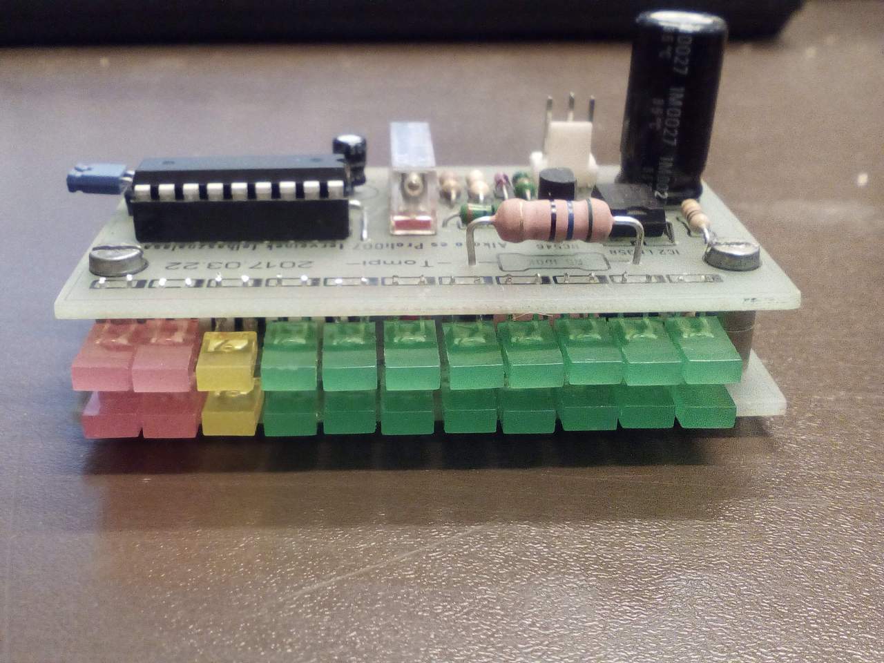

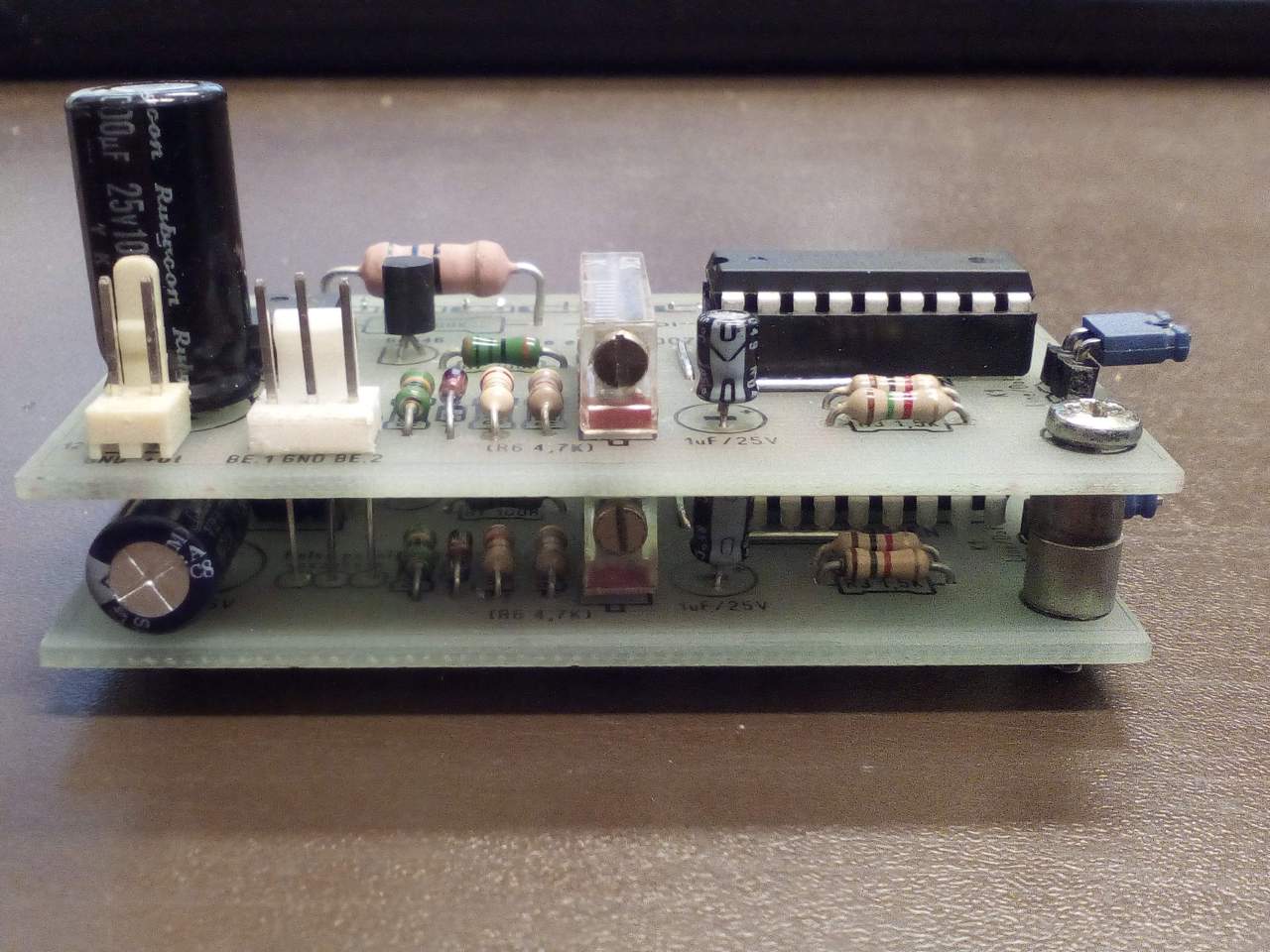

(#) metabo123 hozzászólása Ápr 13, 2017 / 1

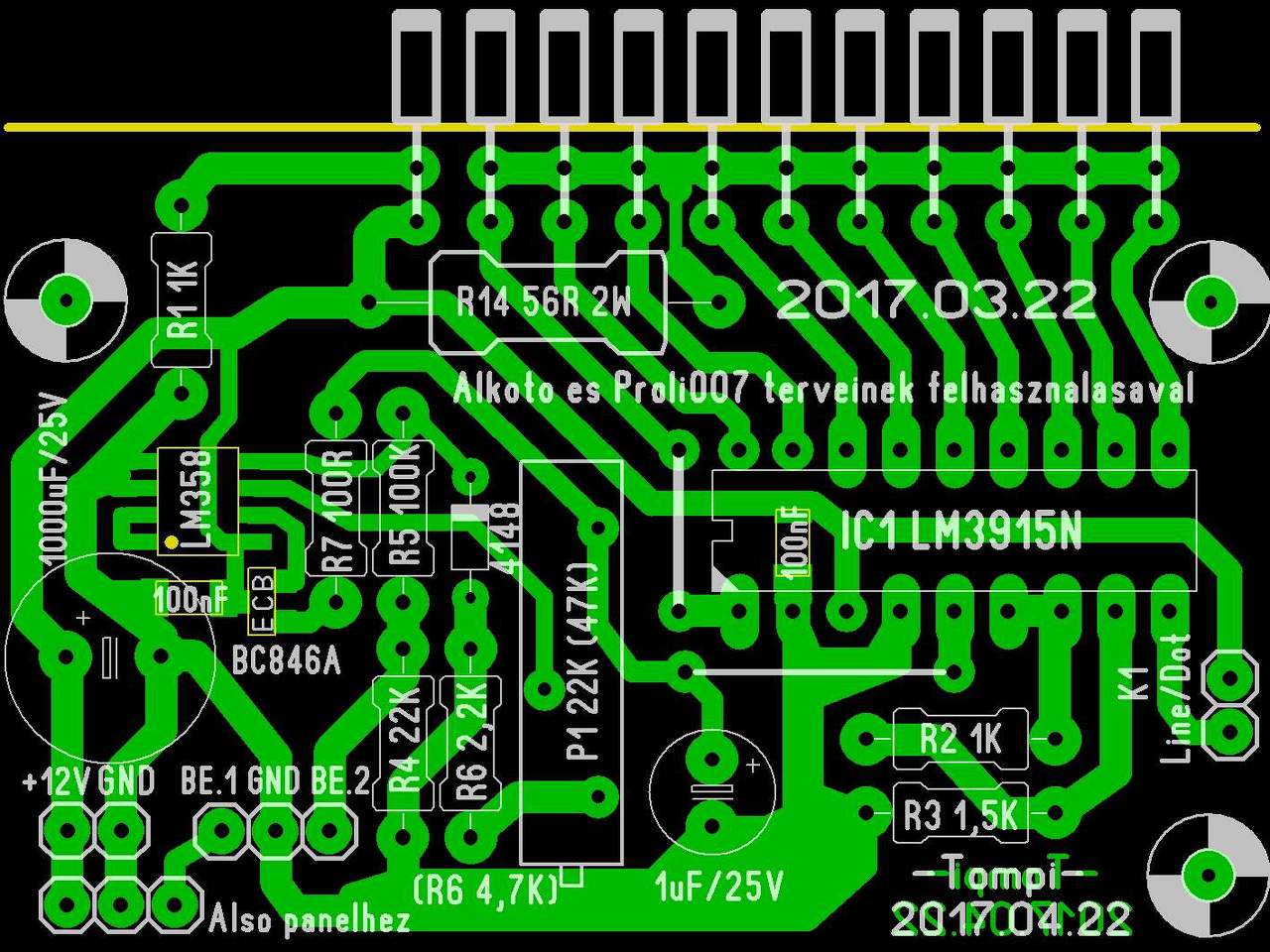

Elkészítettem én is a saját verziómat az Alkotó-Proli007-féle kivezérlésjelzőhöz.
Kapcsolástechnikailag semmilyen változtatást nem alkalmaztam, hiszen az úgy jó, ahogy van.
Csak a panelt alakítottam át amiatt, hogy a jobb és bal csatorna LED sorát egymás mellé forgathassam. A két csatorna egymáshoz való viszonya véleményem szerint így jobban lekövethető. Csak rövid ideig törtem a fejem, hogyan lehetne legegyszerűbben az LM358-as IC adta problémát megoldani, aztán úgy döntöttem mind a két oldal kap egy-egy különálló darabot ebből a 40 Ft-os IC-ből. Tudom, van elegánsabb megoldás is, ha valaki szeretné, gondolja tovább, és ossza meg velünk. Én meg teszek fel most képeket és nyákterveket, hátha valakinek megtetszik ez az elrendezés.

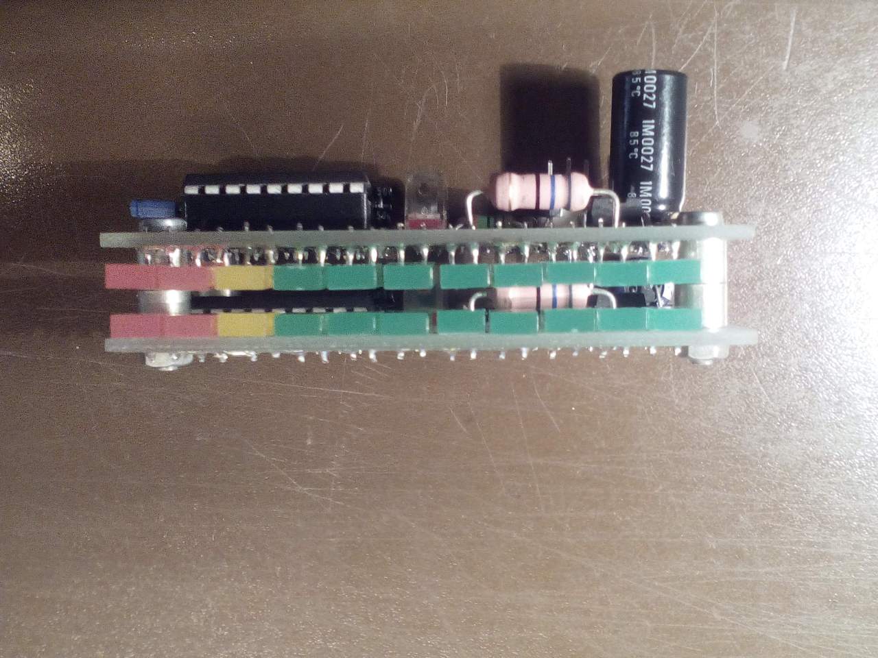

(#) metabo123 válasza metabo123 hozzászólására (») Ápr 13, 2017 / 3
Még az előző hozzászólásomhoz: A beépítést egy sötétített vékony plexi mögé álmodom, ha elkészült, teszek fel arról is képeket. A két ledsor közé még egy sorolót is készítek műanyagból, ami a két sor átvilágítását is megakadályozza, amellett, hogy a ledeket is igazítja szépen sorba.
Készül egy olyan kétsoros verzióhoz is panelterv, amelyben a LED-eket elforgatom 90 fokkal, hogy lapjukkal találkozzanak.

(#) proli007 válasza metabo123 hozzászólására (») Ápr 13, 2017 /
Hello! Ügyes munka! Ha már van egy felesleges OPA benne, én a Dinamic2 csúcs-egyenirányítóját tettem volna bele. (Már ha én építenék is valaha ilyen dolgot, vagy bármit.. )
A hozzászólás módosítva: Ápr 13, 2017
(#) metabo123 válasza proli007 hozzászólására (») Ápr 13, 2017 /
Milyen igazad van! A következő variánst, amit említettem, már ezzel a csúcsegyenirányítóval tervezem, és arról is beszámolok.

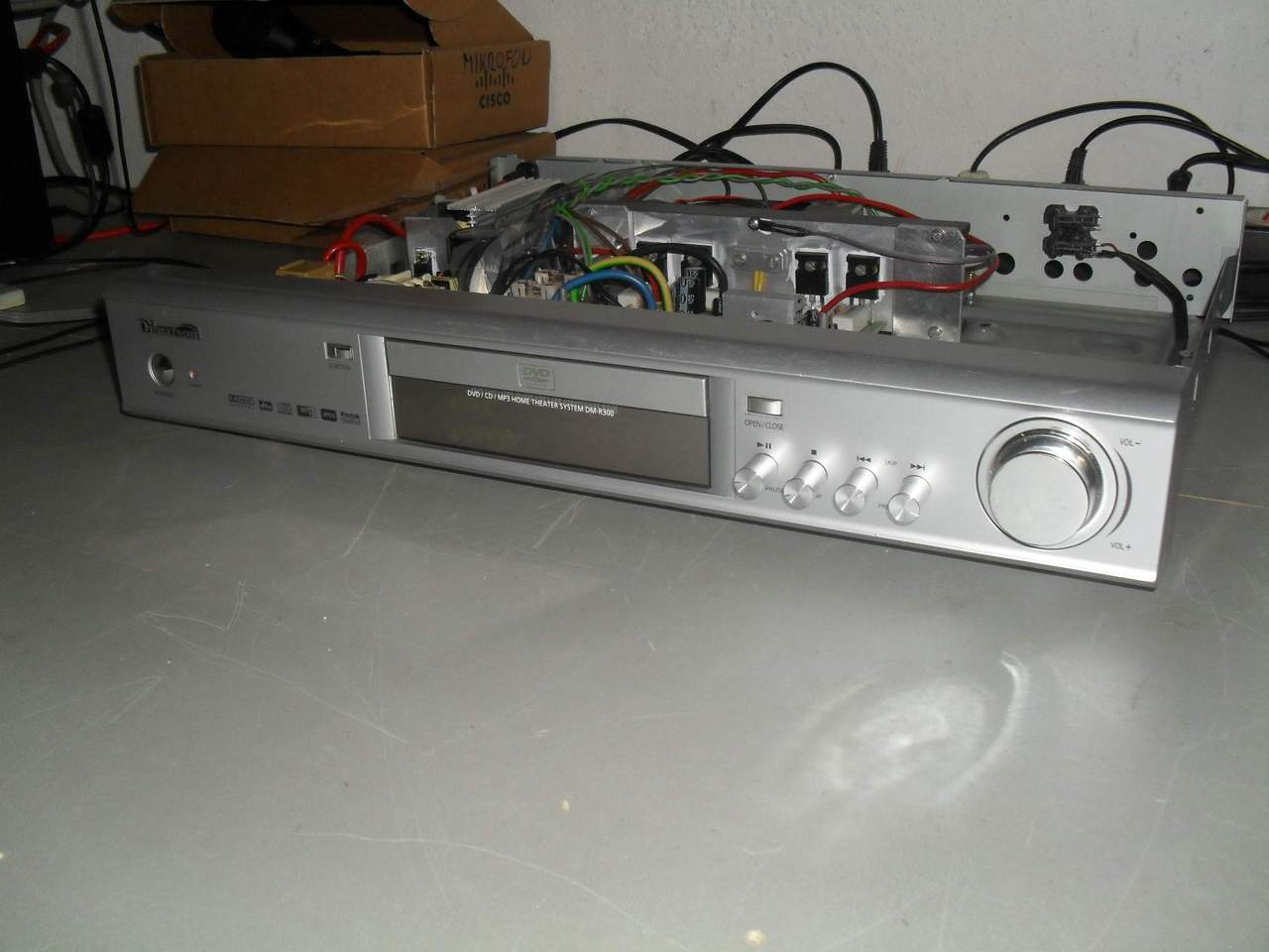

(#) metabo123 válasza szili83 hozzászólására (») Ápr 18, 2017 /

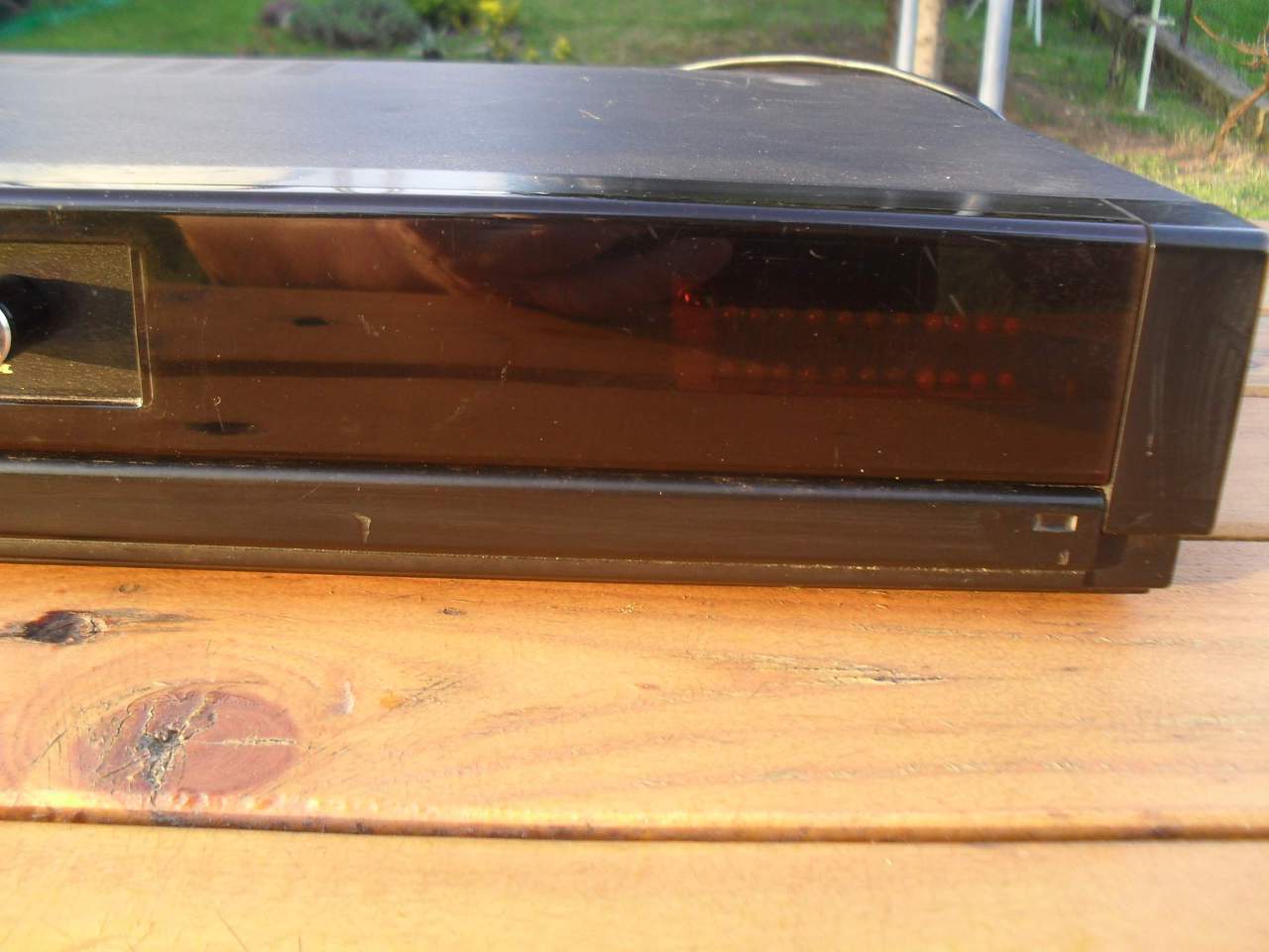

Már több berendezésembe építettem kivezérlésjelzőt, de eddig még mindig az adott dobozokon meglévő lehetőségeket használtam fel. Sokszor használok fel kiürített videomagnó, vagy DVD lejátszó dobozt, amiken már eleve van valamilyen plexivel borított kijelző "nyílás". Ezek mögé bújtatom a LED-eket. De sok dobozból szedtem ki csak magát a plexit, hogy majd valamilyen előlap készítésénél felhasználom, ezért van belőlük egy rakat. De az ablak sötétítő fólia sem lehet rossz elgondolás. Az első két képen nekem is 3 mm-es ledek vannak a kivezérlésjelzőben, a 3.-4. képen pedig 2x16 téglatest alakú.

(#) metabo123 válasza szili83 hozzászólására (») Ápr 19, 2017 /
Direkt Neked készítettem videót tegnap, fel is akartam tenni, de akkor láttam, hogy fejjel lefelé van az egész (telefonnal csináltam). Ha hazamentem készítek másikat és azt rakom fel.
Sima normál diffúz ledeket használok mindig, ahogy szamóca is írja nem kell annak vakítania.
Sok esetben (ha nem elég sötét a plexi) még így is zavaró.
(#) Kovidivi válasza metabo123 hozzászólására (») Ápr 19, 2017 /
A LED-ek felületét dörzspapírral meg lehet dörzsölni, ekkor opálos lesz, és a létrejövő fény nem a szemben levő falat világítja, hanem a LED fejét, sokkal szebben néz ki. Egyébként az extra erős LED-ekkel sincs baj, lehet őket 1mA-rel is hajtani!

De akkor a LED oldalát is satírozhatod natív színű de fényzáró festékkel, mert az átvilágítás nagyon csúnya eredményt is hozhat.
(#) Massawa válasza Stewe hozzászólására (») Ápr 20, 2017 /
Vékony fekete papirbol szoktam a szögletes ledek közé kulisszát hajtogatni (mint egy négyszögjel) majd kivülröl két fekete papircsikkal lefedtem a ledek oldalát.
Ha hengeres ledek voltak, azokra feketére festett szivocsöveket huztam ( ma már zsugorcsö is jo ilyenre), ha nem lehetett a ledeket egy elörefurt panelba dugdosni.
(#) szili83 válasza szamóca hozzászólására (») Ápr 20, 2017 /
Majd meglátom melyik lesz jó, a diffuz vagy pedig az extra fényű a plexi mögött. Nem kell ezzel foglalkozni.
(#) Massawa válasza szili83 hozzászólására (») Ápr 20, 2017 /
A hengeres diodákkal vigyázz a plexi mögött. Azoknak megjelenik a plexi belsö oldalán a tükörképük. Ami eröaen elronthatja a hatást. A szögletes LEDeket rá lehet nyomni a plexi hátso oldalára, igy ott nincs tükrözödés.

A plexi elég sötét nálam, mégis meglehetősen "éget" (főleg a 3mm-es), bár a kamera is csal, valójában nem olyan zavaró. Ahogy Szamóca is mondja diffúz ledeket kell használni.
Azok az olcsó ledek szerintem nem diffúzak. Én is rendeltem olyat és hiába a négyszögletes epoxi "tok", csak a közepén egy pont világít kissé bántó módon.
A hozzászólás módosítva: Ápr 20, 2017
(#) Massawa válasza metabo123 hozzászólására (») Ápr 20, 2017 /
A ledek fényét vedd le legalább a felére ( vagy még kevesebbre). Itt nem a diffuz LED-kel van a gond hanem a fényerövel. A LED-knek itt nem kell világitani hanem csak neked kell látnod, hogy nem sötétek.
Ami a késleltetést illeti az ilyen egyszerü kijelzöknél meg kell várnod mig "feltöltödik" a kondi, ami viszont csak a basszus hangokra gyors ( azokban van elég energia). Az emberi fül meg a ritmust nemcsak a basszuson érzékeli, ez okozza a késleltetést. Azt hiszem ( de lehet, hogy rosszul emlékszem) ezekben a chipekben a felfutási idö nincs specifikálva).
Amugy szerintem elég elfogadhatoan müködik.

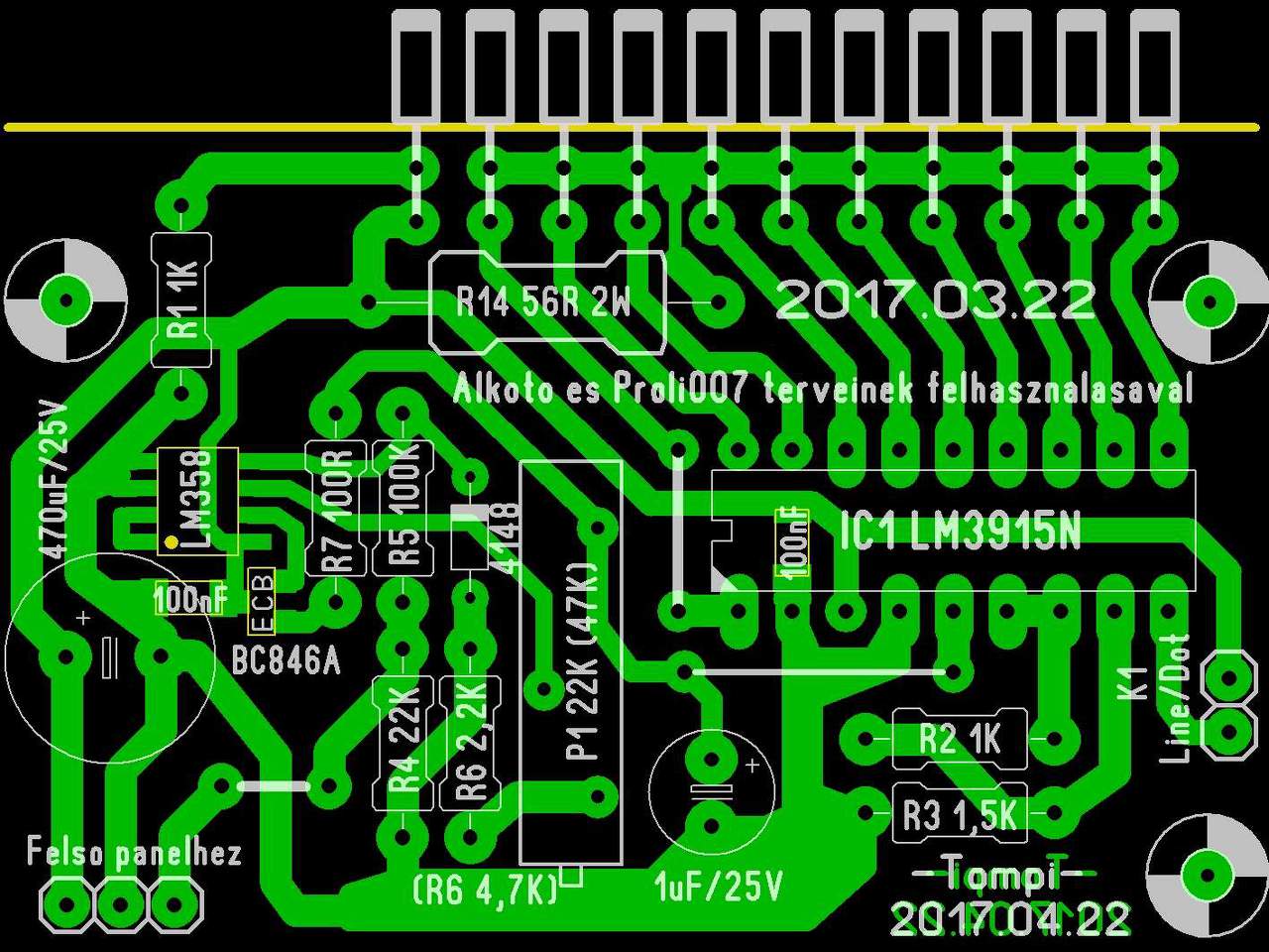

(#) metabo123 válasza proli007 hozzászólására (») Ápr 25, 2017 /
Összefésültem a kivezérlésjelzőt a Dinamic2 csúcs-egyenirányítóval. Remélem nem követtem el hibát. Megtennéd, hogy átnézed?
(#) metabo123 válasza metabo123 hozzászólására (») Ápr 26, 2017 /
Elkészültem azzal a nyákkal, amin 90 fokkal elforgatom a LED-eket. Fizikailag úgy gondoltam kivitelezni, hogy a LED a panelt a „két lába közé” kapja. A LED-ek anódját a fóliaoldalon leforrasztom a katódjukat pedig az alkatrész oldalról a furaton átbujtatom és úgy forrasztom le (remélem érthető voltam..). Ezzel a LED-ek oldaltartása is megoldott lesz, szépen egy tengelyen fognak elhelyezkedni. A panelon az előzőhöz képest csak annyit a változtattam, hogy igyekeztem minél kisebbre tervezni, hogy egy viszonylag alacsonyabb készülékdobozba is be lehessen állítva építeni. Mivel már csak SMD-ben van itthon LM358 így azt terveztem a panelra és a tranzisztor is SMD lett. Kiteszem a doksikat, hátha valakit érdekel ez a verzió is. Én hétvégén építem meg, ha elkészül, teszek fel fotót erről is.
Még egy LED-es variánst fogok készíteni, mégpedig Proli007 Dinamic2 csúcs-egyenirányítóját felhasználva, csak legyen egy kis időm.
