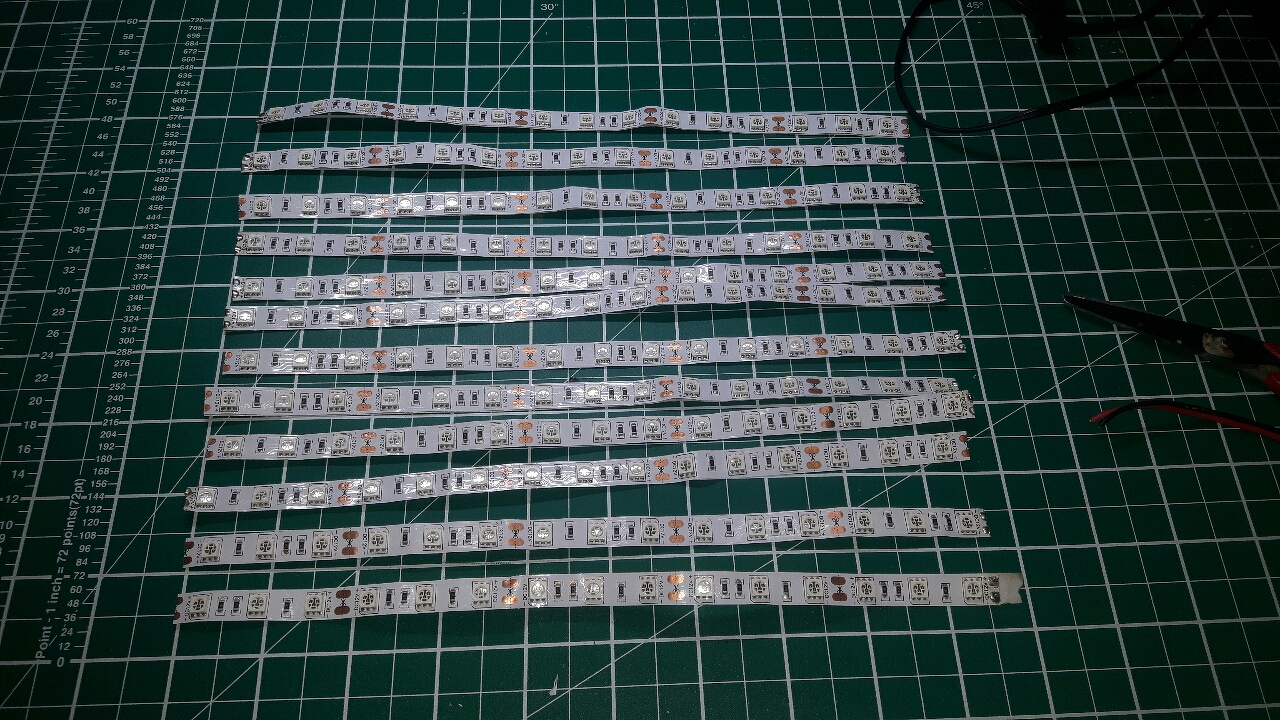

(#) Firefighter1 hozzászólása Jan 10, 2018 /
Valami készül
A hozzászólás módosítva: Jan 10, 2018
Megjött az UV szalag, Itthon a Dry folia, ha minden jól megy a héten a nyers NYÁK-ok is megjönnek!
A laminálo meg éppen most van az Aldiba leértékelve kb 5 ezer forint.
Holnap kezdem a házat.
Viszont.... szépen felpakoltam ideiglenesen a szallagokat a lemezre, kapott tápot és 3-4 centiről még el lehetett különíteni a ledek "fényvetülését" de kb 5-6 centiről látványra teljesen homogén volt! Úgyhogy szerintem 8-10 centinél biztos nem lesz nagyobb a távolság a panel meg a lemez között!
Így alacsonyabb lehet a ház is!!
