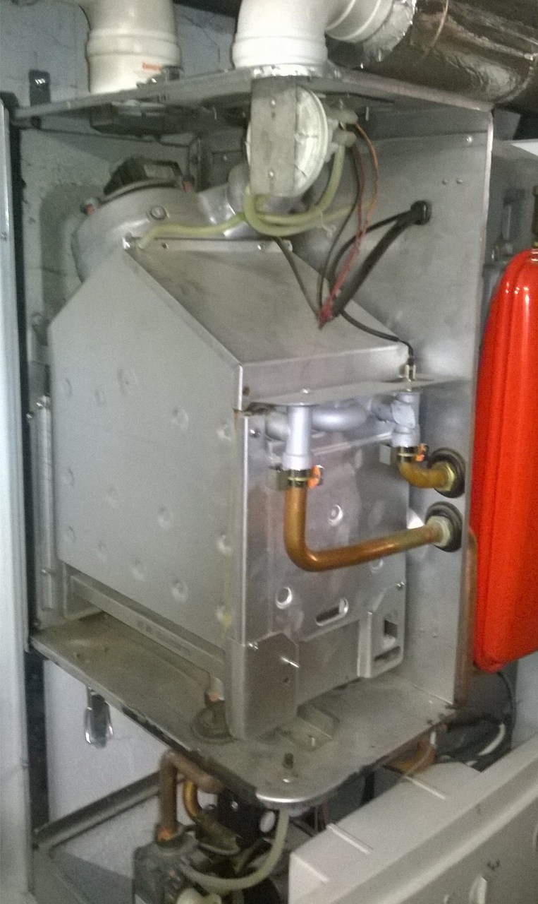

(#) balazsgy válasza sebokr hozzászólására (») Ápr 28, 2017 /
Mit értesz a "Ha a burkolat a zárt részről le van véve hibátlanul működik." alatt?
Nekem Immergas Zeus Maior 21 eddig (10 éve) néhány kisebb problémától eltekintve
hibátlanul működött, de tegnap nem indult el az égés, csak a ventilátor működött.
Presszosztát műanyagcsövei kitakarítva, azután indítás:
- Az égőkamra burkolata nélkül az égés beindul.
- Az égőkamra visszaszerelése után csak a ventilátor indul.
A mai nap reggel (talán lehűlt valami?) indítom és egy fűtési ciklust megcsinál, de második alkalommal már csak a ventilátor indul.
Most megpróbálok új presszosztátot keresni.
Vagy más hiba után keressek inkább?
(#) sakrafi válasza balazsgy hozzászólására (») Ápr 28, 2017 /
Szerintem előbb nézd meg a ventilátor lapátjait,hogy mennyi szennyeződés rakódott le rájuk.Ilyenkor általában az szokott lenni,hogy elkoszolódnak a lapátok és nem tud elég nyomás különbséget létrehozni a ventilátor.Egy kompresszoros kitisztítás valószínű,hogy megoldja a problémát.Esetleg égéstermék elvezetésnél tömítetlenség,vagy részleges dugulás.
A presszosztát cserét a legvégére hagynám.

(#) balazsgy válasza sakrafi hozzászólására (») Ápr 29, 2017 /
Köszi a választ, de a ventilátor nehezen hozzáférhető helyen van, mellékelem a képet is róla.
Mit értesz a kompresszoros tisztításon? Porszívóm van, azzal próbálkozhatok?
Az égéstermék elvezetés zárt rendszer, nem látok bele, de a füstcsőhöz hajolva hallom az áramlás zaját.
Különben tegnap kikapcsoltam a kazánt, ma délután újra indítom és egy ciklust ismét végigcsinált.
Érthetetlen számomra, mintha valami melegedés okozhatná a problémát.
(#) sakrafi válasza balazsgy hozzászólására (») Ápr 29, 2017 /
Ez egy szétválasztott rendszerű égéstermék elvezetés,lehet,hogy a friss levegő hozzávezetésnél van valami elzáródás.A ventilátorhoz pedig úgy férsz hozzá,hogy szemből nézve a ferde tűztér takarólemezt leveszed és meglátod a ventilátorlapátokat.Azoknak a íves felületén szokott lenni lerakódás,amit legkönnyebben nagy nyomású levegővel lehet kifújatni.A porszívó nem biztos,hogy kitudja szippantani a beleégett lerakódást.A képről ítélve a presszosztát egy kínai gyártmány,ha esetleg mégis az lenne a hibás akkor nézd meg milyen nyomás értéken kapcsol mert nem mindegy milyet teszel bele.Az érték Pascalban van ráírva,elvileg valahol olyan 70Pa körül lehet.A friss levegő hozzávezetőcső az hol van kivezetve a szabadba,esetleg a szűrője,vagy a madárvédő nem dugult el?Karbantartás mikor volt a készüléken?

(#) balazsgy válasza sakrafi hozzászólására (») Ápr 30, 2017 /
Szia!Köszönöm a választ.
A takarólemezt még nem szereltem le, mert a következő dolog történt:
Tegnap délután újra tisztítás a burkolat alatt, majd meglepetésemre rendesen beindult a kazán, előbb a tárolót felfűtötte, majd utókeringtetés, kis szünet és újraindult a fűtési rendszerre is. A folyamat a szokásos menetben játszódott le, egyetlen különbséggel: A második fűtési ciklusnál a ventilátor indulása után az égés csak 4 – 5 perc múlva kezdődött! (Ez régebben ca. 1 perc volt.) Már le akartam kapcsolni a kazánt és beindult.
Éjjelre lekapcsoltam a kazánt, ma délelőtt indítottam újra. Ismét a tegnapi 4 – 5 perc múlva indult csak a második fűtési ciklus. Még délután tovább tesztelem.
A frisslevegő hozzávezetés tiszta, lámpával bevilágítva látható. A füstgáz elvezetésnél csak az áramlás zaját lehet hallani. A presszosztát 44/36 Pa értékű, SOYAEH-gyártmány, vagyis ez van ráírva.

(#) sakrafi válasza balazsgy hozzászólására (») Ápr 30, 2017 /
Én ránéznék azért a ventilátorlapátokra.
Most rendesen megy a kazán, már másodszor indult jól a fűtésre.
Ezért várok, most nem merek hozzányúlni. Ha megint problémázik a kazán, akkor következik a ventilátor és akkor valószínűleg újra keresni foglak.
Még annyit, hogy tegnap a sikeres beindulás előtt úgy ösztönszerűen pumpával átfúvattam a két csonkot is, ahová a presszosztát műanyagcsövei csatlakoznak. Ez befolyásolhat valamit?
Igen.Az a venturi és ha esetleg pók vagy egyéb szennyeződés eldugítja okozhat problémát,bár olyankor általában semmilyen módon nem működik kazán.
