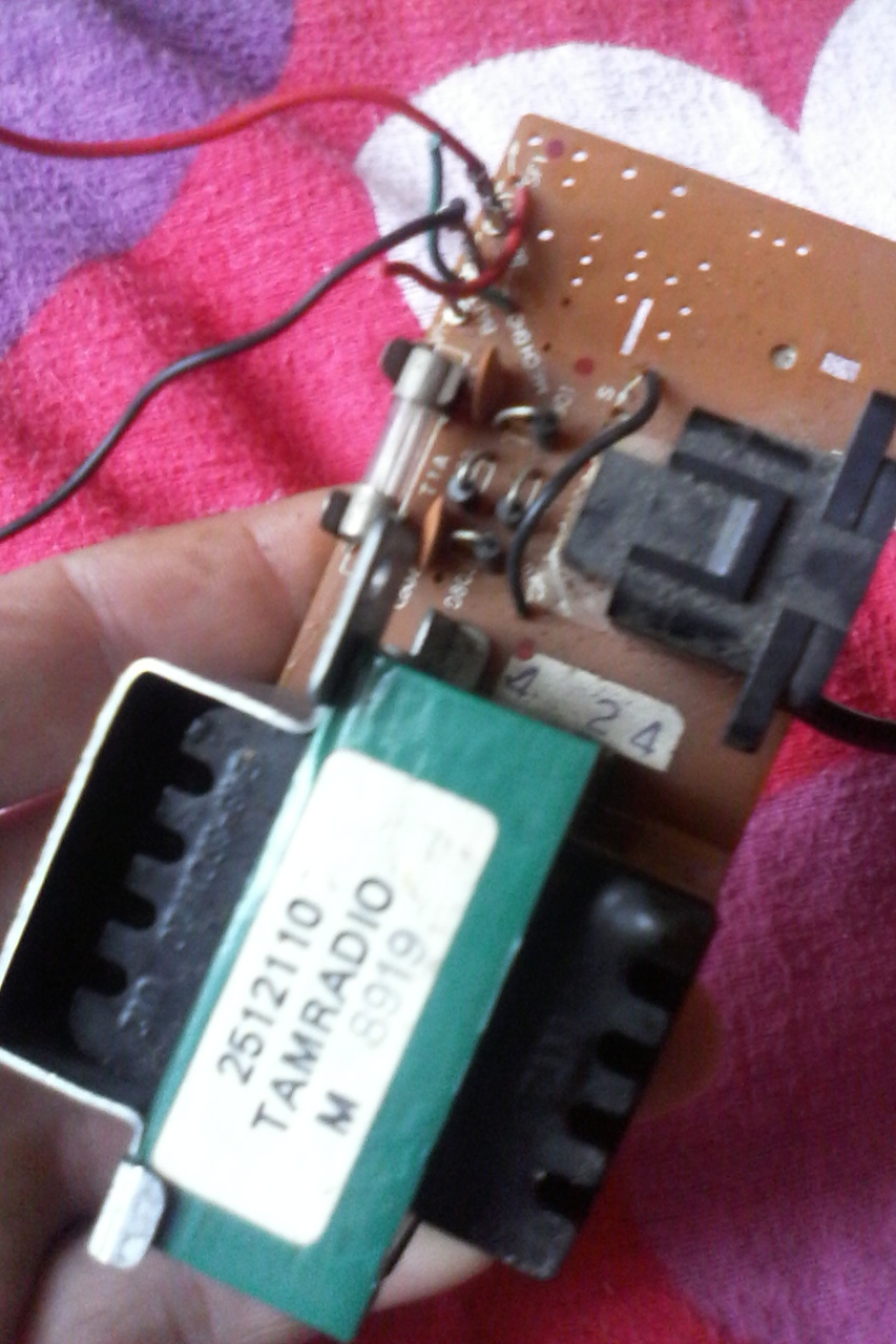

Az lenne a kérdésem ,hogy van egy egyszerű tápom ami 230 Ac -ből 9 Volt Dc -t csinál.Na most ezt szeretném minimum 15 de maximum 32 voltra emelni.lehetséges e és hogyan?Válaszotokat köszönöm. A hozzászólás módosítva: Ápr 26, 2017

Lehetséges. A hogyan az függ a kialakításától. (trafó vagy kapcsolóüzemű) Jelenleg mekkora áramot tud leadni? Az emelt feszültségű verziónak mekkora áramot kell tudnia leadni?
Hát egy régi magnóból szettem ki. Jelenleg 9 voltot tud leadni és 15 vagy 32 voltot szeretnék.Őrolla lenne szó.

Kapcsoló üzemű, ez a transzformátor méretéből egyértelmű.

Egy végfok meghajtására kellene amibe egy tda1512q ic van. Ha jól olvastam az ic adatlapját 15 és 35 volt között működik. Remélem jól olvastam.
Az igazság az ,hogy elindult 9 volttal is de a 15 volt lehet hogy többet hoz ki belőle teljesítményileg.Nem tudom jól gondolom?

Egy ekkora táppal legfeljebb fülhallgató végfokot érdemes működtetni.

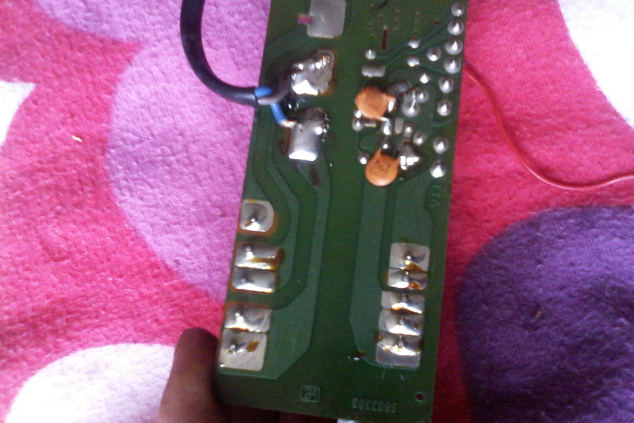

Sima lemezes (EI) transzformátor, nem kapcsolóüzemű. Csak a 4 dióda és 4 kerámiakondi, meg egy biztosíték ül a panelen. Mérete kicsi, mert kicsi a teljesítménye...

Nagyon pici szerintem ez a trafó ehhez a végfokhoz. Nagyobb trafó kellene mind feszültségileg, mind teljesítményileg...
Az előbb volt egy teljesen hasonló a kezemben, csak annak volt "egy kis" szaga, meg fekete színe...
Akkor ennek a trafónak lehet növelni a szekunderét? Érdemes?
Ha tekersz rá még pár menetet, a feszültsége nőni fog, de a teljesítménye nem. Nagyobb feszültségen kisebb áramot vehetsz ki belőle. P=U*I, ahol -jelen esetben- P állandó, U nő, I csökken... Keresni kell egy komolyabbat, ezzel (ehhez az alkalmazáshoz) nem érdemes foglalkozni.
Ha jól sejtem, 24W-os erősítő építhető belőle, én egy 10-12V 50VA-es trafót keresnék erre a célra. A hozzászólás módosítva: Ápr 26, 2017
Igen egy 24W-os erősítőről van szó. Már megépítettem ,szól is szépen.Csak akkor normális tápot kell néznem.Köszönöm a segítséget.
