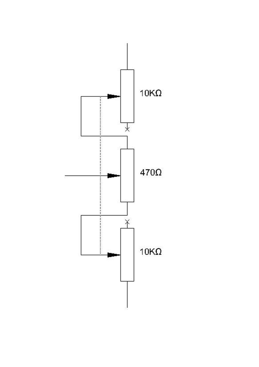

(#) zsolt58 hozzászólása Ápr 27, 2017 /
Rendeltem egy ilyen feszültésg csökkentöt ebayröl.
És az lenne a kérdésem, hogy a rajta találhato trimmernek mi az értéke ha valaki tudná mert kiszeretném cserélni egy potira.
Googolon nem találtam semmit ezzel kapcsolatban.
(#) zsolt58 válasza zsolt58 hozzászólására (») Ápr 27, 2017 /
Vagy ez lehet az?
(#) Stewe válasza zsolt58 hozzászólására (») Ápr 27, 2017 / 1
10kOhmosnak látszik.
Itt találsz kapcsolási rajzot is.
A hozzászólás módosítva: Ápr 27, 2017
(#) zsolt58 válasza Stewe hozzászólására (») Ápr 27, 2017 /
Köszi.
Szerinted milyen poti kell?
Logaritmikus vagy lineáris?
Az attól függ, milyen beállítási finomságot szeretnél.
Trimmernél a logaritmikus nem gyakori, tehát a lineáris látszik célszerűnek.
Ha nagyon finom beállítást akarsz, akkor egy duál lineáris 10K-s csúszóérintkezői közé tehetsz egy egy 470 ohmosat, akkor a kicsivel hússzor finomabban állíthatod be.
Köszi.
Hogy kérjem a boltban?
És egyáltalán, hogy néz ki ez a poti?
Vagy 2 poti és az egyikkel finomabban a másikkal dirvában?
Vagy hogy gondoltad?
Ez Két alkatrész.
Egy db két tárcsás 10Kohmos, és 1db egytárcsás 470 ohmos.
Jól gondolod, a 2 poti egymás mellett az előlapon, a bal oldali a durva beállítás (ez a "sztereó") a jobb oldali pedig a finom. A huzalozásra persze oda kell figyelni.

Nem kell oda sztereo potméter, az csak fölöslegesen drágítja.
Durva és finom feszültségosztó / Coarse fine set voltage divider...
Ronyih kolléga figyelmeztetése után megnéztem a rajzot még egyszer, és valóban felesleges kusza finombeállítás, mert nem külön bemenetre megy az osztó feszültsége. 10Kohmos lineáris potenciométert bele "oszt jóvan".
Másik kérdés az R1 ellenállás értéke, ezt meg tudnád mondani?
Sejtésem szerint ez néhány száz kiloohmos lehet, de jó lenne biztosat tudni.
