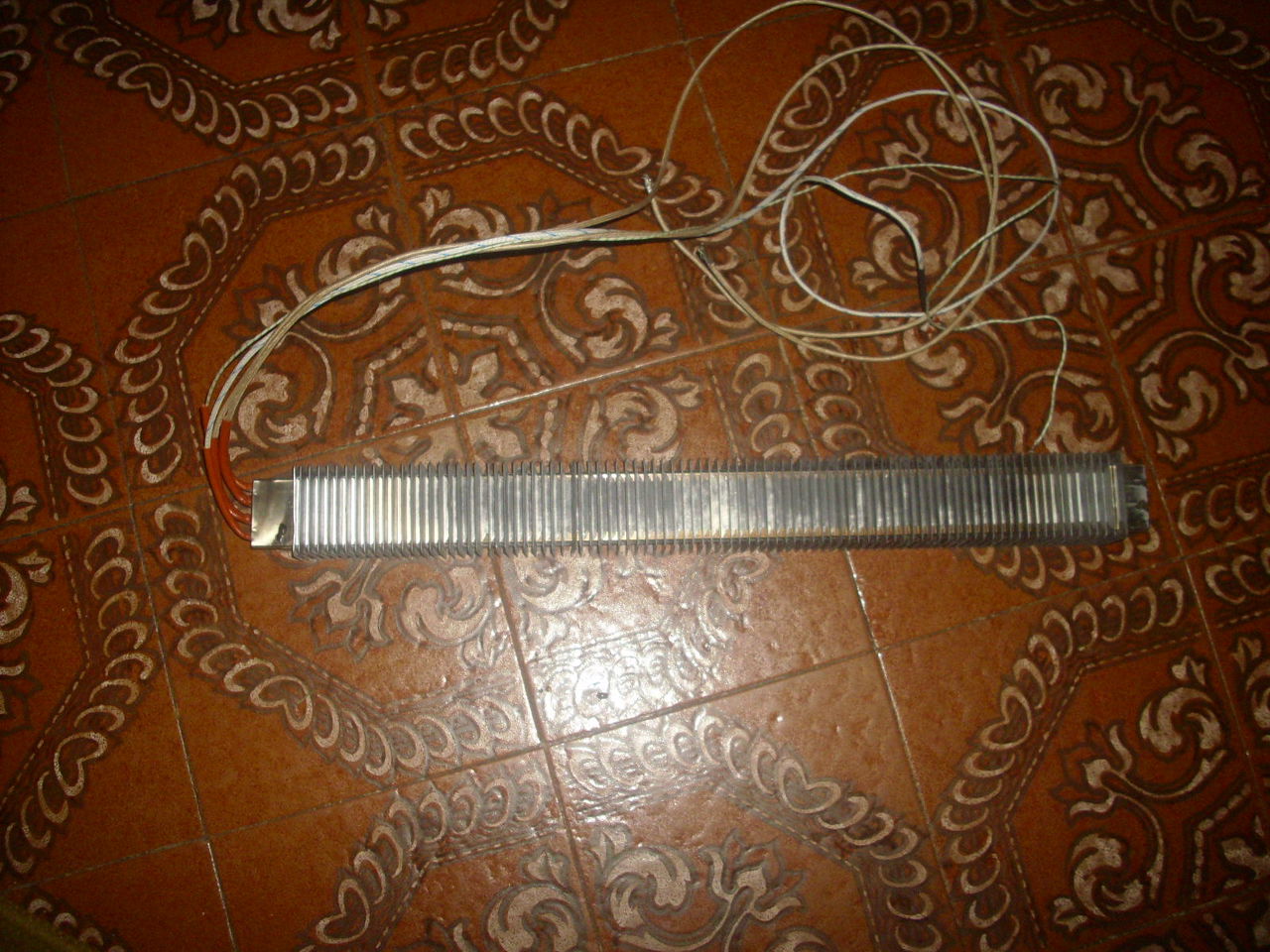

Sziasztok szereztem egy ilyen szerkezetet ez mi lehet és mibe használták rá írva az van ht57963w1500102v

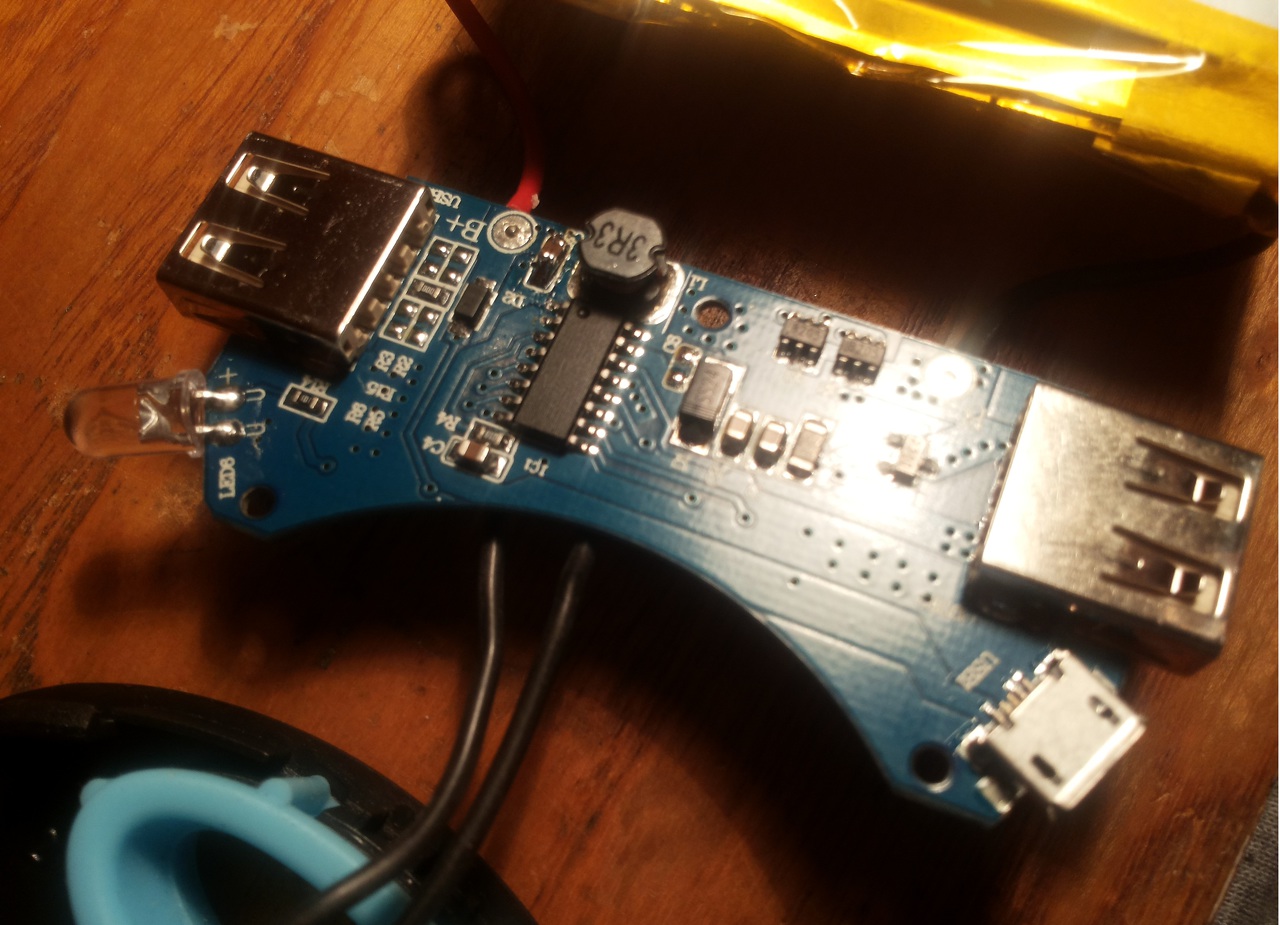

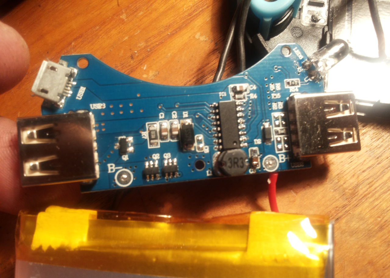

Kíváncsi lennék az IC típusára ebben a napelemes csodában.
Sajnos a ferde szemű tesók lecsiszolták a feliratot, viszont hátha valakinek ismerős lesz a panel, és esetleg tudja mi rejtőzik rajta.
(#) uniman válasza horváth lajos hozzászólására (») Máj 3, 2017 /
Hello! Látni, hogy ez egy fűtőtest, de a feliratot nem látom. Ha a 102 inkább 120(V) lenne..1500W
Ellenállást tudsz mérni, ugye...
(#) uniman válasza Mircsof hozzászólására (») Máj 3, 2017 /
...és mért vagy kíváncsi?
(#) Mircsof válasza uniman hozzászólására (») Máj 3, 2017 /
Ha beszerezhető lenne megfelelő árért akkor lehet megérné cserélni mivel az akku és a napelem hibátlan állapotban van.
OK...egy ötlet, vagyis kettő.

(#) horváth lajos válasza uniman hozzászólására (») Máj 3, 2017 /
igen 8 ohm kb
Ahogy nézem ugyan ilyen panelt nem árulnak, de szerintem te nem is arra gondoltál, hanem leműteni arról az IC-t és erre átrakni.... Ami 300 forintért simán megéri szerintem.
Köszönöm a segítséget!
4 drót...csak 1x 8 ohm ? Adj rá 24V-ot, ha langyosodik...BINGÓ!
A hozzászólás módosítva: Máj 3, 2017
1 drót az földelés másik egy ott 2 vékony szál az termisztor
A 2 vékony szál fel sem tűnt...akkor már mindent tudsz!
rá adtam és melegszik 24v 250wattos trafóról

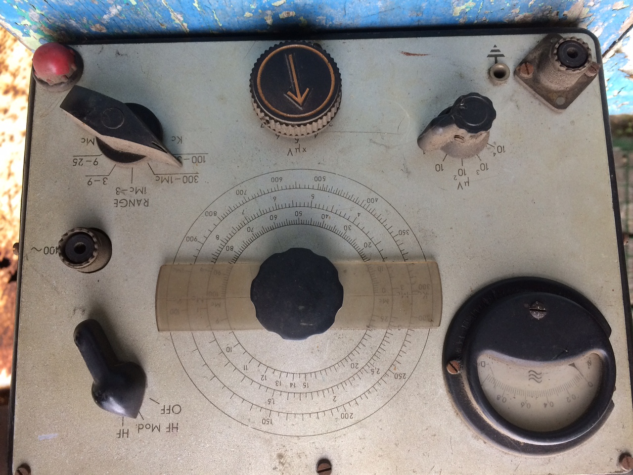

(#) lorensza90 hozzászólása Máj 3, 2017 /
Mik ezek?Van valamennyi értékük?
(#) lorensza90 válasza lorensza90 hozzászólására (») Máj 3, 2017 /
nem tudom,miért fejjel lefelé töltődnek fel a képek-bocsánat érte
(#) gkari válasza lorensza90 hozzászólására (») Máj 3, 2017 / 1
Ezek amatőrkészítésű műszerek: Szignálgenerátor, csővoltmérő, Varázsszemes RLC mérőhíd, tranzisztoros V-ohm mérő, az 1. kép talán valami tápegység, a 7. kép "passz". Némi értékük biztos van, depláne, ha üzemképesek.
(#) pucuka válasza lorensza90 hozzászólására (») Máj 3, 2017 / 1
Attól még, hogy láthatóan házi gyártású műszerekről van szó, ugyan kissé viharvert állapotban, némi felújítás után még egy rádió építgetőnek, felújítónak hasznos lehet.
Sajnos úgy nézem mégse stimmel a TP4351B...
A BAT láb adatlap szerint a hetes láb, viszont ez nálam a panelon egy ledre megy. A LED1 (11.láb) nálam egy Q1 nevű szerintem tranzisztorra megy.
Nincs elképzelésed a TP4351B helyett mi más lehet még itt?
(#) lorensza90 válasza pucuka hozzászólására (») Máj 4, 2017 /
Apu a HIKI-ben közel 30 éven át fejlesztett és rengeteg új műszer ,szabadalom került ki a keze alól.Idézet a HIKI történetéből: "A 70-es években számos műszer került kifejlesztésre a Brauer János vezette kísérleti gyártásba, ezek közt voltak évi néhány százas, vagy ezret meghaladó sorozatok is, így például (az 1982-es (!) prospektusban szereplő):
TR 0107 típusjelű RC generátor 10 Hz … 100 KHz frekvenciatartományban állított elő kis torzítású nagy kimenőszint stabilitású szinusz jelet 4 frekvenciasávban;
TR 0460 típusjelű Dekádgenerátor 10 Hz … 1,1 MHz frekvenciatartományban állított elő szinusz- és négyszög jeleket 5 frekvenciasávban,
TR 1660C típusjelű Multiméter mérési pontossága az 1 µV …. 1000 V egyenfeszültségre ± 0,02 %, kijelzés 4 digites LED kijelzővel;
TR 1665A típusjelű Digitális Multiméter mérési pontossága az 10 µV …. 1000 V egyenfeszültségre ±0,02 %;
TR 1667B típusjelű Digitális Multiméter univerzális laboratóriumi, üzemi és szerviz használatra szolgáló műszer, mérési pontossága az 100 µV …. 1000 V egyenfeszültségre ± 0,1 %, kijelzés 4 digites LED kijelzővel;
TR 2258A típusjelű Digitométer nagypontosságú ellenállásmérő, mérési pontossága a 0,1 Mohm ... 22 Mohm (8 mérési tartomány) ± 0,03 %, kijelzés 4 digit LED kijelzővel;
TR 9220/9221 Kapcsolóüzemű hálózati tápegységek, a tápegységek hatásfoka elérte a 80 %-ot, a teljesítmény térfogat arány pedig a 80 W/dm3.
A képen látható műszerek közül lehet esetleg valamelyik a felsoroltak közül?

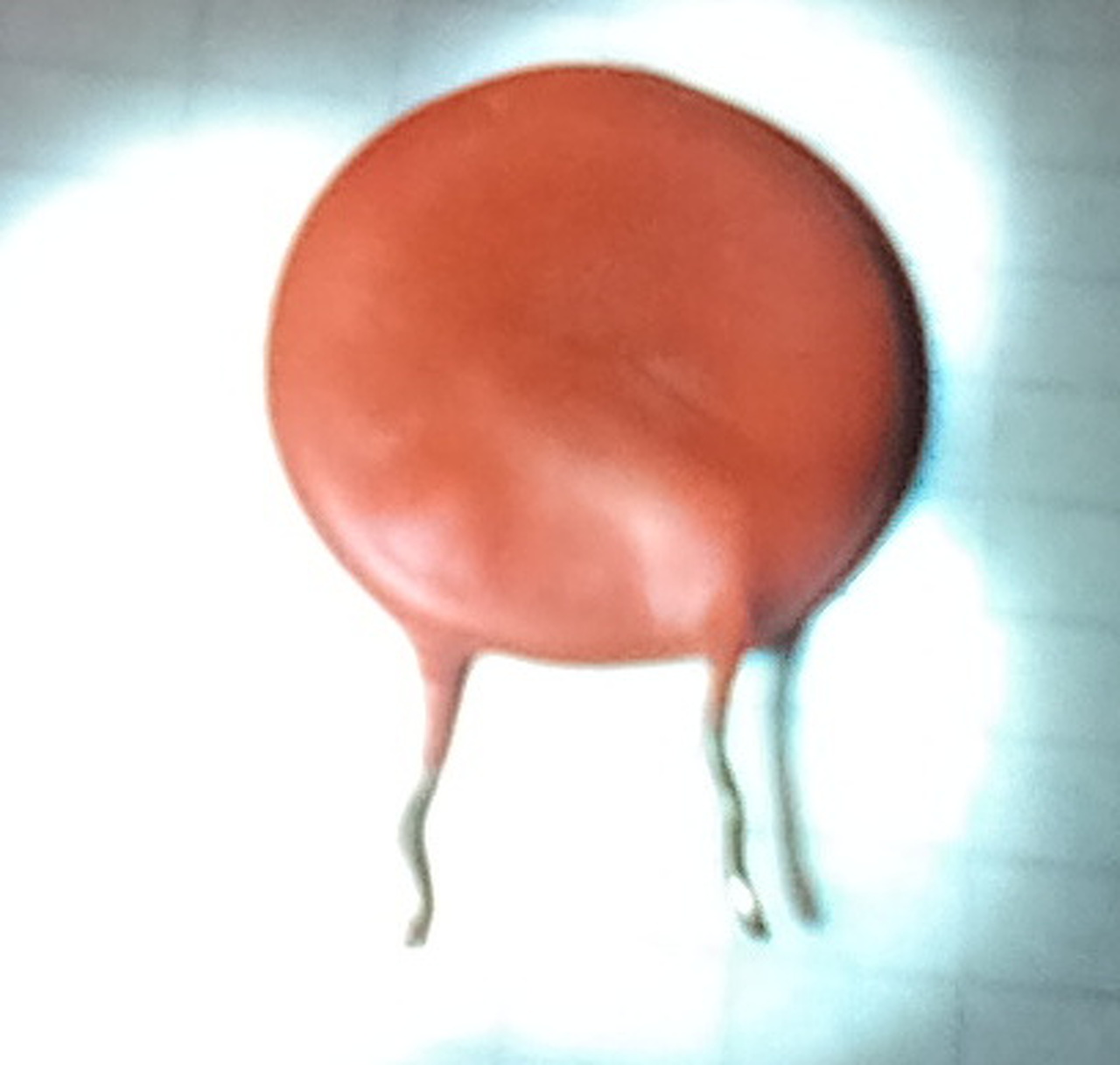

(#) megaohm hozzászólása Máj 4, 2017 /
Üdv mindenkinek!
Szíves segítségeteket kérem, az alábbi alkatrész azonosításához! Annyit tudok mondani róla, hogy biztosan védelmi szerepet látott el, mert egy kapcsoló üzemű tápban a főkörbe volt sorbakötve, a diódahíd zárlatba ment ez pedig kiégett. Az alábbi jelölés van rajta: 4R0 a második sorban pedig karikázott „M” betű, utána „1”. Multifuse-ra tippeltem, de nem találok hasonlót és ott max 60V a csúcsfeszültség.
Előre is köszönöm!

(#) granpa válasza megaohm hozzászólására (») Máj 4, 2017 / 1
4 Ohm-os NTC (áramlökés határoló).
(#) megaohm válasza granpa hozzászólására (») Máj 4, 2017 /
Köszönöm szépen a segítséget!
(#) gkari válasza lorensza90 hozzászólására (») Máj 4, 2017 /
Szerintem egyik sem.
