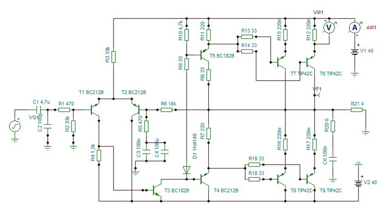

Javításra hoztak egy Skytek Pro240 típusú "végfokot".
Az összes aktív alkatrész teljes pusztulását látva, elgondolkoztam, hogy van e értelme belekezdeni...
No mindegy, csere minden. Labortápos indítást követően igen torzít a szerkezet mindkát oldala. Kapcsolási rajz persze nem fellelhető... A meghajtó tranzisztorok erősen melegednek. Nyugalmi áram beállítást nem lehet a megszokott módon állítani. Kirajzoltam a panelt Tina-ban, és igen érdekes megoldás tárult elém (nekem legalábbis)... Bár tudom, hogy a kínai tömeg termékeknél bármi előfordul, de, hogy egy kvázikomplemmenter kapcsolás "P" típusú véggel legyen megoldva, én még nem láttam soha. Természetesen a panel szitázva van, csak! a végtranzisztorok nem. Így totóztam kicsit míg rájöttem a turpisságra (az össze végtranzisztor teteje le volt robbanva felismerhetetlenné téve az azonosítást).
Látva a T3, T4, T5 (2SA1015, 2SC1815) típusait, a szimulációban a BC182, 212 közelítk meg legjobban terhelhetőségben.. A végfokban 2SA940 volt, jobb híján T1820 végtanyókat tettem bele (ez van itthon).
Indítást követően, a pozitív félperiódust vágja erősen. Ha az R6-ot (18k) csökkentem, akkor 11,5Kohm értéknél a színusz normalizálódik. Ekkor a szimuláció szerint 4ohm-on, 0,775V bemenó jelnél, 1KHz-en 2X40V tápfeszültségnél 46W teljesítmény jön ki műterhelésre.
A melegedő meghajtó tranzisztorokat érdemes cserélni BD 139-140re? A megszokott BD139 es tranyóval működő nyugalmibeállítás itt szóbajöhet?

(#) reloop válasza djcaveman hozzászólására (») Máj 6, 2017 /
Szia! Ezzel a panellel van szerelve?

(#) djcaveman válasza reloop hozzászólására (») Máj 6, 2017 /
Igen ezzel van szerelve....
Nem egy erőmű
Cseréld fel T5 kollektor-emittert a szimulációban és úgy végezd el a Tranziens analízist!

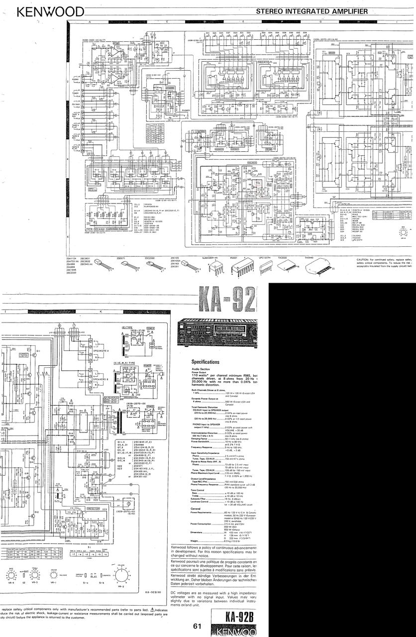

(#) feccus hozzászólása Júl 17, 2017 /
Egy kis segítséget szeretnék kérni,van egy kenwood ka-92b típusú erősítőm.
Zene hallgatás közben pukkantak egy kicsit a hangfalak,lekapcsolt a relé.
Áramtalanítottam majd vissza de semmi, nem húz be a relé. Belenéztem és az előerősítő résznél egy ellenállás és 2 kerámia kondi elfüstölt,kicseréltem őket de még mindig semmi. Mást nem látok benne hibásnak külsőre. Szerintetek mi lehet még esetleg a probléma?
Köszi.
(#) reloop válasza feccus hozzászólására (») Júl 17, 2017 /
Szia! Keress hozzá kapcsolási rajzot és add meg mely pozíciószámú alkatrészeket találtad hibásnak. Mérd meg a tápfeszültségeket és vesd össze a rajzzal! Mérd meg a végerősítő kimeneti egyenfeszültségét még a relé előtt!

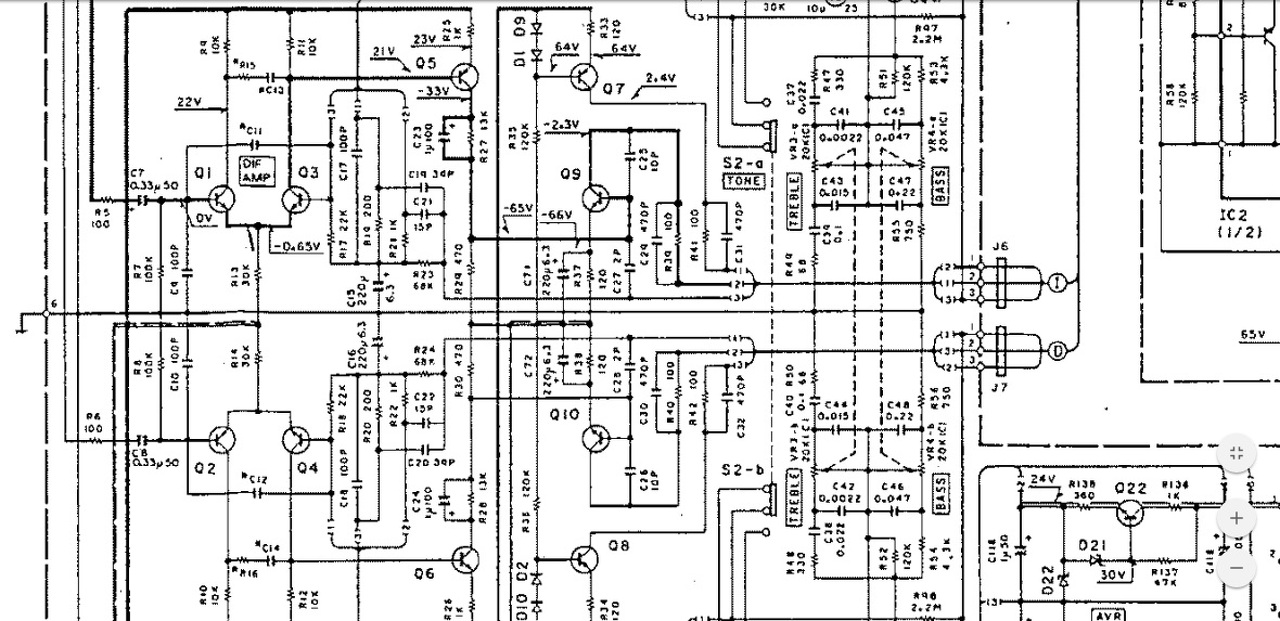

(#) feccus válasza reloop hozzászólására (») Júl 17, 2017 /
Bejelöltem a cserélt alkatrészeket,én még a 2SA1124 és a 2SC2632-re gyanakszom.
Amikor lekapcsolt a relé, utána szétbontottam és bekapcsoláskor a kijelző működött rendesen, nem volt semmi rendellenes azon kívül hogy a relé nem húzott be. Amikor 0-ról emeltem a hangerőt felfelé,akkor füstöltek el a bejelölt alkatrészek. Egyéb külsérelmi nyomot nem találtam.
Nem igazán látom a jelölésedet. Tudnál pozíciószámot írni, vagy a mellékelt rajzon jelölni?

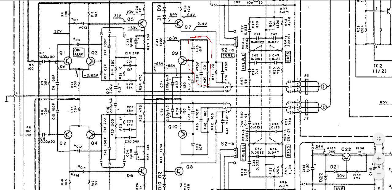

Pirossal jelöltem,az előzőn is. C25(10pf),C29(470pf),R39(100ohm)
A kondenzátorok meghibásodására egyelőre nem találok okot, a 100 Ω-os ellenállás elégése félő, a TA2040 hibájából következett be. Ha zárlatos tranzisztorod lenne a meghajtásban, akkor R37 és R41 is elszenvedte volna ezt a melegedést.
Az egyenfeszültségek hogy állnak?

(#) feccus válasza reloop hozzászólására (») Júl 18, 2017 /
Méregettem egy kicsit:
Relé lábain 71v és 68v-ot mértem.
relé előtti 3db ellenállás -0.17v,1,6v,1,6v
relé melletti ellenállás 0-0v
nagy elkó 71v
kisebb elkó 40v.
Írd hogy mit mérjek meg és mérem.
(#) reloop válasza feccus hozzászólására (») Júl 18, 2017 /
A kimeneti egyenfeszültséget mérd meg, valamint Q7 és Q9 kollektorfeszültségét szintén testhez képest, jelölve annak testhez viszonyított polaritását.
(#) feccus válasza reloop hozzászólására (») Júl 19, 2017 /
Q9:70v kollektor negatív
Q7:70v kollektor pozitív
testhez képest.
A kimeneti egyent hol mérjem meg?
