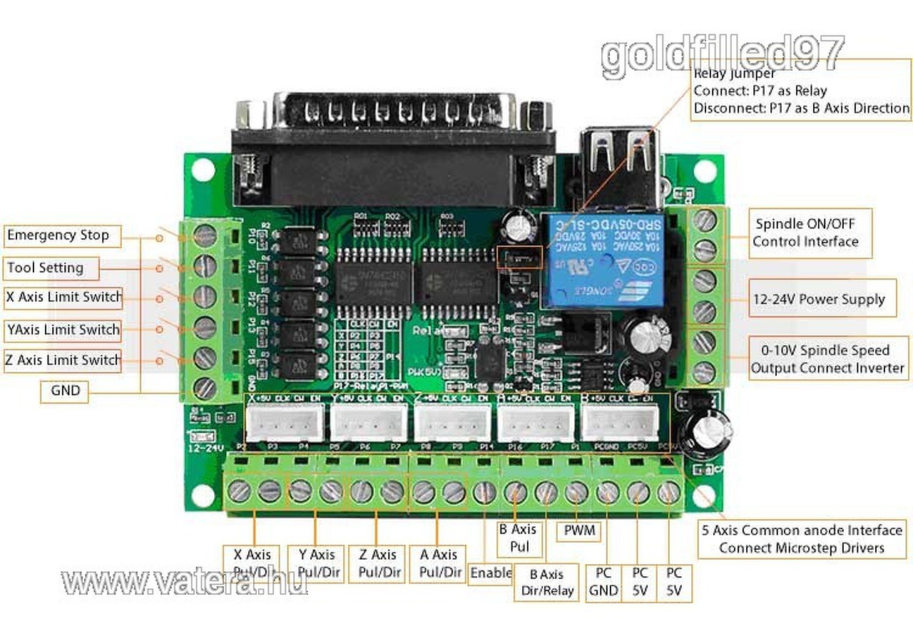

(#) hulala válasza tomi4 hozzászólására (») Máj 13, 2017 /
Nekem ilyen MACH3-as interfészem van . A ferritekre 6-7 menetet rá kell tekercselni a vezetékekből és a stop valamint a limit bemenetekre ahol az optocsatolók vannak tegyél 1 mikrofarádos fóliakondikat de van amikor ez sem használ akkor érdemes "megrelézni" az opto bemeneteket mert azokon a zavarjelek simán átjutnak .
(#) tomi4 válasza hulala hozzászólására (») Máj 13, 2017 /
Ez van nekem is. A limit bemeneteket kikötöttem telyesen levannak szerelve. A ferritre csak 2 kört tekertem.
