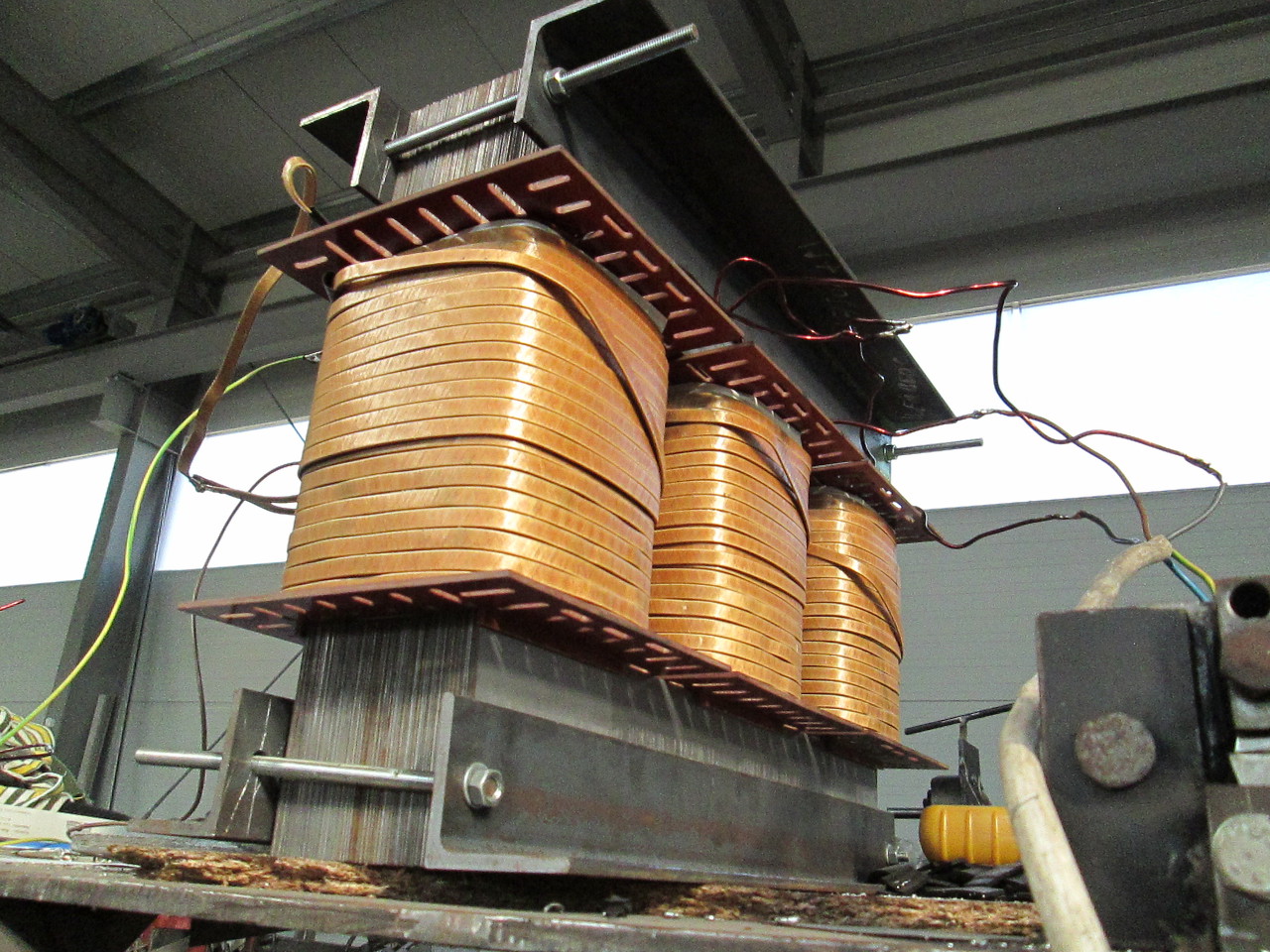

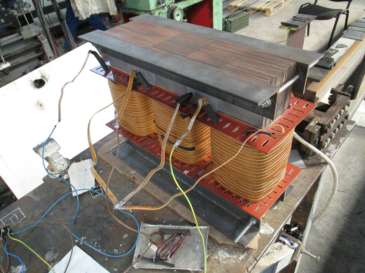

"MEGJAVULT" a trafó! A cséve keresztmetszete 95x100 mm, a kitöltést nem erőltettük 93%-nál jobban, így valójában a vaskeresztmetszet 95x93 mm, számításaim szerint képes átvinni mintegy 23kW teljesítményt. A primerek alul, D3 huzalból 94 menetre sikeredtek, mert ennyit adott ki a huzal. Felül a 8x1,5 fazonhuzalból 50 menet a szekunder. Az üresjárási áramfelvétel némiképp lehangoló 1,8, 1,4, 1,8A. 1150VA veszteség talán elmegy 100 kg vasnál. És láss csodát, "annyi balszerencse közt", oly sok küzdés után az üresjárati szekunder fázisfeszültség 122V, a 3F2U6Ü SKBPC3516 egyenirányító után 294VDC. 6A terhelésre 291VDC, 30A terhelésre 272VDC feszültséget mértem, 15AAC körüli (szélsőoszlopi) primer áramfelvétel mellett. A két-három perces kísérletek alatt a tekercsek teljesen hidegek maradtak, az egyenirányító híd "csupaszon", hűtőborda nélkül (szigetelt csavarhúzóra helyezett vaslemezzel lenyomtuk a hűtendő felületét egy acél satupadhoz) a Celsius-skálán meghaladta a "kellemesen langyos" hőmérsékletet, de a "megégeti a kezedet" kategóriát messze nem érte el. Ellentétben a primerköri árammérő zsinórjával, mely nyápic keresztmetszete folytán megolvasztotta saját szigetelését. Elkövetkezett a legrázósabb rész, maga a szabályzás. Semmi komoly ötletem nincs, így nem átallok a pilot-kőrbe 3 db, a vágóáramkőrbe ha kell, akár 47 db 230V 1500W-os izzót "áramgenerátor"-ként betenni. Kétségtelen, hogy a rendelkezésre álló 23kW energiának legalább a negyedét elveszik az izzók, de soha nem fognak elromlani, sőt a mellékelt ábra szerint 500% feszültségváltozásra az áramváltozás mindössze 200%, tehát némi "áramgenerátorosság" is tapasztalható. (Ha egykoron az EMG-nek műszerbe!!! jó volt az izzós Wien-hídstabilizátor, akkor nekem is megteheti, bár kissé más a szerep, és közben eltelt szó szerint félévszázad...) Pisti! Nagyon megköszönném, ha a nálad lévő trafós plazmavágónak megmérnéd az üresjárási áramfelvételét, és megsaccolnád a vas súlyát. Köszi Tambi. És természetesen megköszönöm minden kedves fórumtársnak segítő szándékát, építő hozzászólásait. Nagyra értékelném, ha az izzós baromságról le tudnátok beszélni... Összegzésül talán annyit sikerült megállapítani a "eredeti" trafó kapcsán, hogy az M530-50A dinamólemez két különálló, nem egymáson elhelyezkedő tekercs között csupán csak és kizárólag roppant-rettentően laza csatolást képes létesíteni.

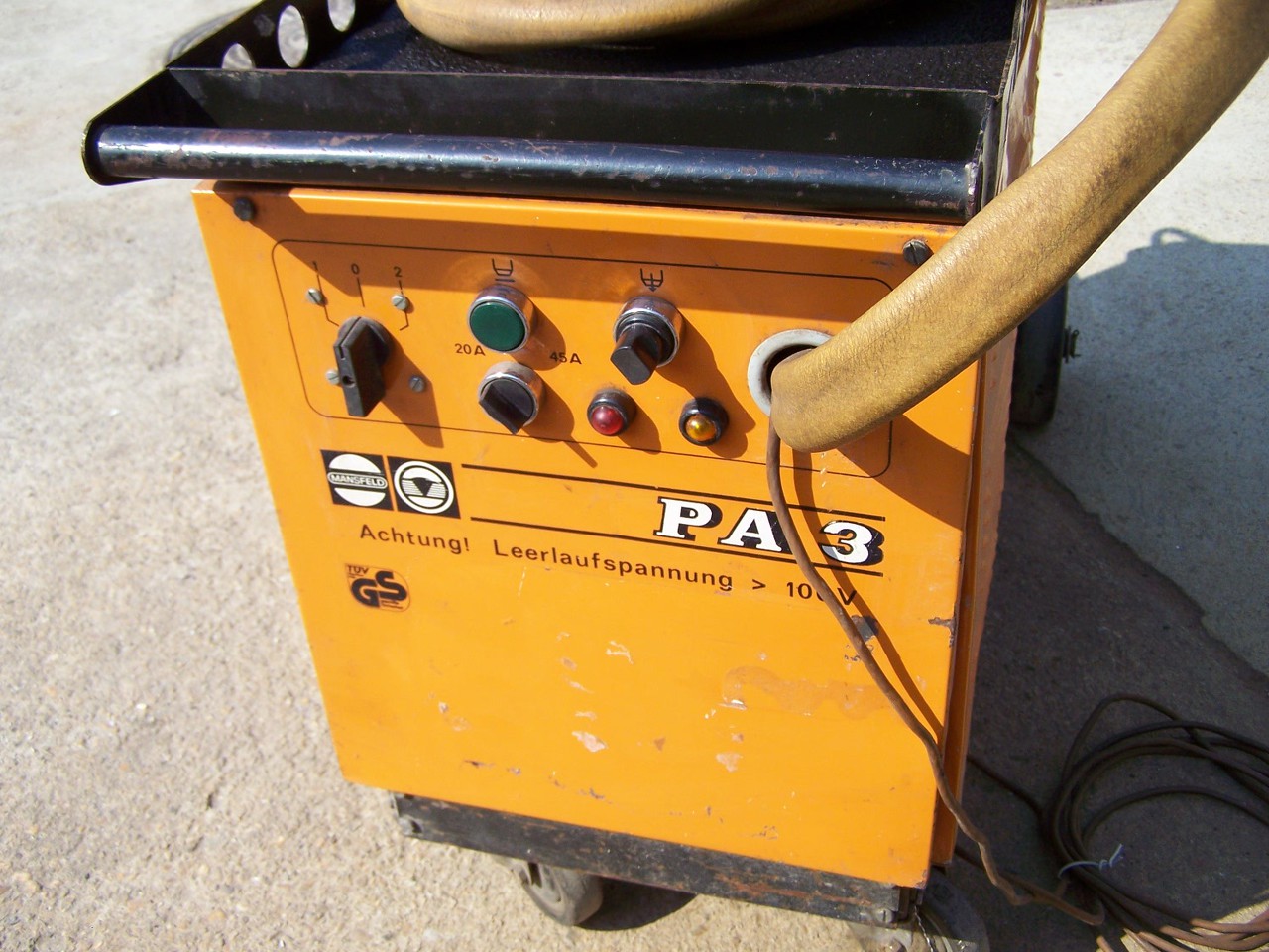

De miért nem jó neked egy teljes hidas tirisztoros szabályozás ? Sőt még pár menetet rátekernél a primer tekercsekre és még fokozatkapcsoló is lehetne rajta .A képen látható gépen csak két fokozat van 20 és 45 A - bár ez kis teljesítményű gép .

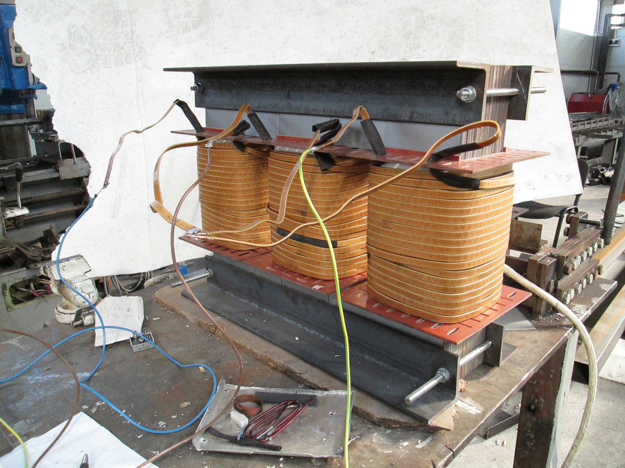

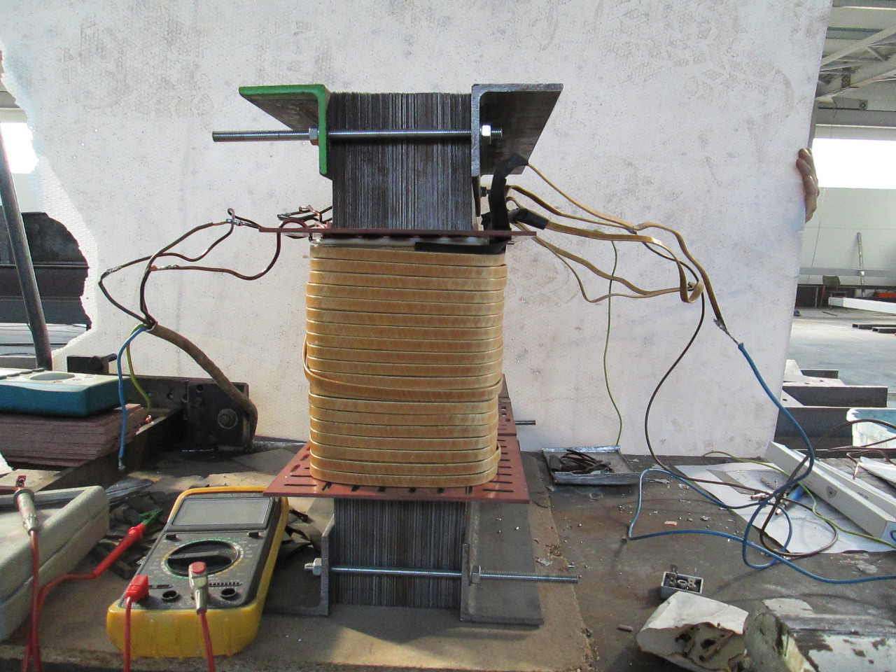

Terveim szerint ma kellet volna a trafót 100 (meg talán 110)%-al megterhelni, de egyszerűen nem értem oda a bolondokháza miatt... én is "jól bele passzolok"... Addig is néhány kép a "JÖVŐ REMÉNYSÉGE" type transzformátorról. Gyönyörűen látszik, hogy a primerből semmi sem látszik, biztos jó lesz a hűtése a 3 mm textilbakelit csévetesten keresztül... Ami nagyon érdekelne, az üresjárási áramfelvétel. Emlékeim szerint a 200A-es HETRA a max 5kW teljesítményével, kb 40 kg vasával üresben 1A körül volt. Köszi; Tambi
Szép példány! Csak azt nem tudom, hogy a szögvasak a menetes szárakkal nem képeznek egy rövidre zárt menetet ami még plussz terhelés lehet?
Nekem meg valahogyan "kicsinek" tűnik már mint a 25 kW-os méretekhez nézve és + nem olyannak látom a tekercs elrendezést mint az eredeti terveken láttam . Szóval kíváncsian várom a fejleményeket no meg azt is ha lesz THC a gépen akkor az hogyan fogja lereagálni az izzós szabályozást .
De igen képeznek, és jól meg is emelik az üresjárási áramot. Megoldás: Szögvasat a trafólemeztől prespánnal elszigetelni, a menetes szárakat szigetelő alátéttel átbujtatni a szögvason. Oldalanként 1-1 db szigetelő alátét is elégséges(2-2 db sokkal megbízhatóbb megoldás), a lényeg hogy ne tudjon kialakulni rövidre zárt menet.

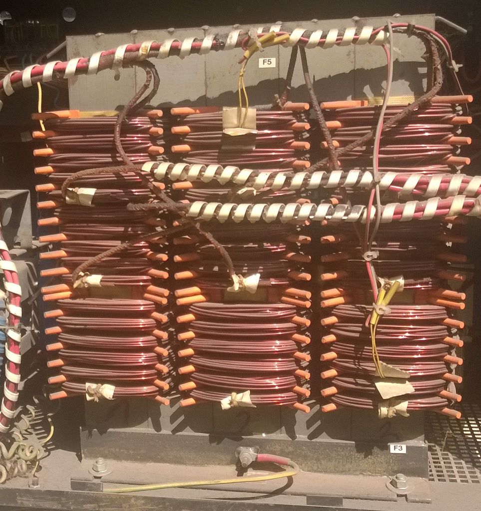

Rendben, megmérem az üresjárási áramot is. Ha a primer keresztmetszete az elvárt teljesítmény szerint van méretezve, akkor nem lesz azzal gond. Gondolom megfelelő ventilációt biztosítasz, figyelembe véve a légáram útjába kerülő tekercsek elhelyezkedését a hűtés tervezésekor. Mellékelem egy Magyar gyártmányú plazmavágó rajzát, bizonyára segít a segédáramkörök megépítésében.

Köszönöm Neked és Pistinek is. Holnap első dolgom lesz egy szögvas nélküli üresjárási árammérés, majd szigetelés.
Tudom, hogy a melegedés miatt nem a legjobb megoldás, de nekem agy régi hegesztőmön ugyanez volt a gond. Egy fa parkettával és egy menetes vasdarabbal huzattam össze,utána többet nem volt gond vele. Lehet, hogy ideiglenesen megtenné, két-két keményfa léc is.

Eredetileg a 3*2 tekercs menetei között 2 mm "lérés", még inkább "olajrés" lett volna, lévén a trafó olajhűtésű. Már hogy a terv szerint... De az eddigi kudarcok miatt jelenleg a menetek szépen, szorosan egymás mellett és fölött helyezkednek el. Betartva és rövid időre sem túllépve a 3A/mm2 áramsűrűséget, a huzalkeresztmetszet miatt a kivehető teljesítmény mindössze 14-15kW lenne. Általában egy vágás 120A-rel esetünkben nem tart tovább 30 másodpercnél, majd 5-10 perc munkadarabcsere következik, remélem kellően képes lesz visszahűlni a levegőtől is. A "szögvasmenetet" pedig megszüntetjük, illetve elszigeteljük!!! Köszönöm a rajzot. Meglepő módon tündér Hitvesem jutott róla eszembe. Mellettem végezte el az Orvosegyetem "Orvosdiagnosztikai Laboranlítikus" szakát (már ebből is láthatjátok, hogy nem akárkivel leveleztek (hi-hi) ![]() Holnap átszerkesztem ezt a rajzot úgy, hogy magamfajta "másféldiplomás parasztgyerek" is megértse... Ha ez egyáltalán lehetséges... Derűs estét, jó éj mindenkinek!
Szia , de mivel fórumozunk nem kellene minden esetben köszönni ... No én sem vagyok nagy szakértője a transzformátoroknak de csak úgy a fényképet nézegetve a mellette lévő műszerhez viszonyítva a méretet saccolgattam magamban . Kérdezném - az a számítási módszer amit tanultál a szórótranszformátorokra is érvényes ? Három fázisú transzformátoroknál egyszerűen megszorozzuk 3-al az átvihető teljesítményt ? Nem tudom milyen vastagságú anyagokat milyen gyakorisággal vágtok de vékony anyagoknál nagyon jó volt a thc használata ( + kis víz sugár vágás közvetlen közelében - száraz asztalnál ). A távtartó nem fog akadni ? Billenős lesz a fej? Egyenlőre ennyi kérdés lenne .

(Én még lyukkártyás VIDEOTON R10-en tanultam a számítástechnikát, talán azért nem birok levelet kezdeni megszólítás és köszönés nélkül...) Bizonyára Ti is észleltétek azt a nagy fényességet, mely Gyál felől elhomályosította a Napot. Nyugodjon meg mindenki, csupán mi próbálgatjuk a Veletek közösen összehozott trafónkat. Első lépésként a "szögvasmenet" elszigetelését készítettük el oly módon, hogy a menetes szálra zsugorfóliát húztunk, alátétnek pedig általunk használt EPDM típust használtunk. Ennek egyik fele valami műanyagszerű gumi, a másik fele fakötésű lapos alátét. Ohm-mérővel mérve a "szögvasmenet" megszűnt, de az áramfelvétel nem változott, továbbra is 1,8-1,9A, illetve a középső oszlopon 1,4-1,5A körül van. Továbbiakban most már a terveink szerinti 3 db KBPC5008 diódahídon keresztül (melyet egymástól 100 mm-re "METALLOGLOBUSZ" 110x35 hűtőbordára fúrtunk fel paszta hiányában szárazon) meghajtottuk először a már szokásos 5 db 230V / 1500W izzókat, rajtuk 272V egyenfeszültséget mértünk. Az izzó adataiból kiindulva ez komoly feszültségtúllépést, valamint az 50-230V között számított karakterisztikája alapján mintegy 37,5A-t, illetve 10,2kW-ot jelent. A trafó zajtalan és hideg maradt, a diódák úgyszintén. Nem így a trafó és a diódák közé bekötött, "mindössze" 5x6mm2 MTK-ból kiépített 3 db 6mm2 vezeték. Lágy ívei meglöttyedtek, hajlandóságot mutatott engedelmeskedni a gravitációnak. Nekibuzdulva a trafó és diódák állapotán, következő lépésként 10 db-t tettünk be a fenti izzókból a foglalatsorba. Nagyot hibáztunk, mikor az izzók foglalatait egymástól 2 mm oldaltávolságra fúrtuk fel a tartó acélszelvényre, mert a mért 264V és a számított kb 70A által leadott 18,5kW mintegy 270x200 mm területre koncentrálódott hő és irdatlan fényesség formájában, felhevítve miden oda és elvezető kábelt. Egyedül a trafón és az egyenirányító hidakon nem volt tapasztalható melegedés. Igaz, a próba csupán 60 másodpercig tartott. Természetesen sokkal kíváncsibbak és türelmetlenebbek voltunk, minthogy a kábelekkel foglalkozzunk, így jó messze elküldtünk mindenkit a fémtárgyaktól, majd kipróbáltuk 15 db izzóval is. A diódahidakon mért egyenfeszültség 254Vdc, a számított áram 100A körül alakult. A mintegy 25kW csodálatos fényt, rengeteg hőt és ennek megfelelően némi füstöt is okozott a 6 mm2 "kábel"-eken, de ezt már nem mertük 30 másodpercnél tovább kínozni. Holnap valószínűleg kicseréljük a vezetéket munkakábelekre, az izzósort kitesszük a csarnok elé, hagy lássa mindenki, hogy a Napra lehet nézni, de ránk nem... Mi pedig reményeim szerint azt láthatjuk, hogyan viselkedik trafó és egyenirányító VALÓJÁBAN. Derűs estét mindenkinek! U.i.: Szívesen adnék párdarab trafólemezt kísérletező kedvű társunknak, hátha rájön, mi a manó a probléma a "laza kapcsolat"-tal...
