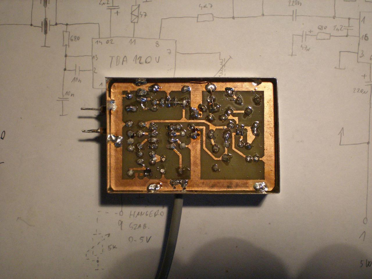

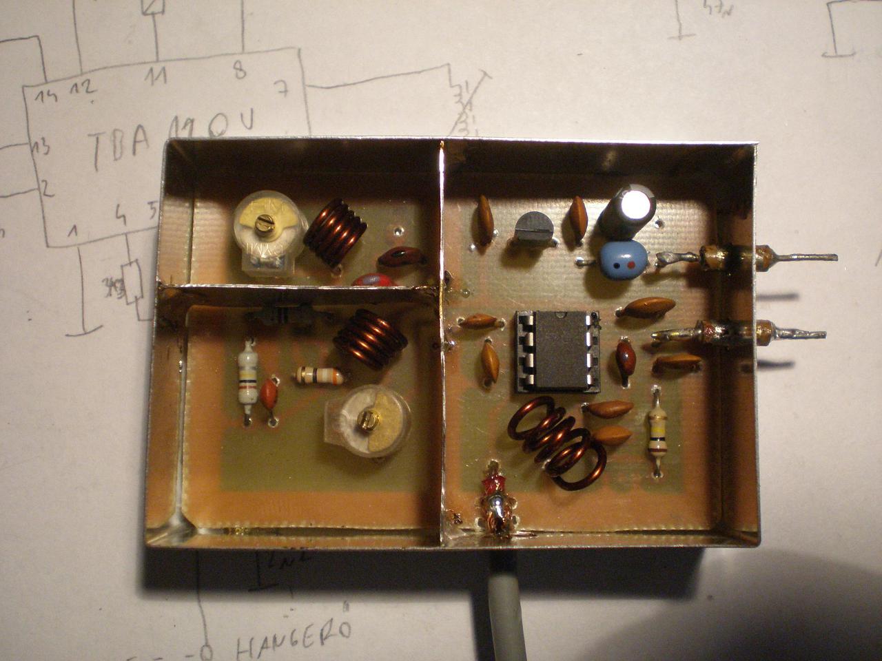

(#) elektroncso hozzászólása Júl 8, 2017 /
Folytattam a vevőépítést. Összeszereltem az RF fokozatot aminek rajzát Novak fórumtár töltötte fel ide a fórumba. Ez volt a kiindulási alap. Tavasszal a lomtalanításon találtam egy RFT modulrendszerű tévét, a vevő KF illetve HF fokozatnak az ebben talált hangfokozat képezi az alapját. Az RF fokozat SA612-vel épül fel, ő a helyi oszcillátor és a keverő. A bemeneti erősítő egy dual gates BF996 SMD MOS-FET-el van felépítve. A kapacitás dióda szintén SMD, BBY40-es. Egyenlőre az oszcillátort hangoltam be körül-belülre, a további hangoláshoz kell építenem egy egyszerű FM modulált 137MHz-es RF generátort, így be tudom állítani a vevőt akkor is amikor nincs felettem a műhold (már majdnem kész van, még egy kicsit faragni kell rajta). A RF bemeneti előerősítő nincs még behangolva. Sajnos a vobbulátorom ezen a frekvencián nem működik. De rakok össze egy zajgenerátort és figyelem a kimenetet spektrumanalizátorral. De az is lehet, hogy megvobbulálom a megépítendő RF generátort.
Teszek fel pár képet. Az elsőn és a másodikon a RF fokozat látható, a harmadikon a KF illetve HF fokozat. A negyedik képen pedig az SA612 4. lábám mért spektrumkép rövidrezárt vevőbemenet esetén. A rövidrezárás a 2. képen látszik is.
(#) elektroncso válasza elektroncso hozzászólására (») Júl 8, 2017 /
Folytattam a kísérletezést. Összehuzaloztam a modulokat és kipróbáltam a vevőt. Szépen veszi a kis FM modulált generátor jeleit. Mivel még a bemeneti szűrők nincsenek behangolva majdnem az egész vételi tartományban hallani a jeleit, de már szól a rádió.
Az Orbitron szerint holnap reggel 6:51-kor lesz NOAA15 áthaladás, megpróbálom elcsípni, még egyenlőre az EWE antennámmal, mivel a kereszt dipól még nincs kész (holnap fogom befejezni), kép sem lesz, még nincs kiépítve a HF kommunikáció a PC felé.
Az első képen az összedrótozott modulok vannak, a másodikon a FM modulált vackar-oszcillátor. Ez még a vobbulátor fejlesztése közben készült.

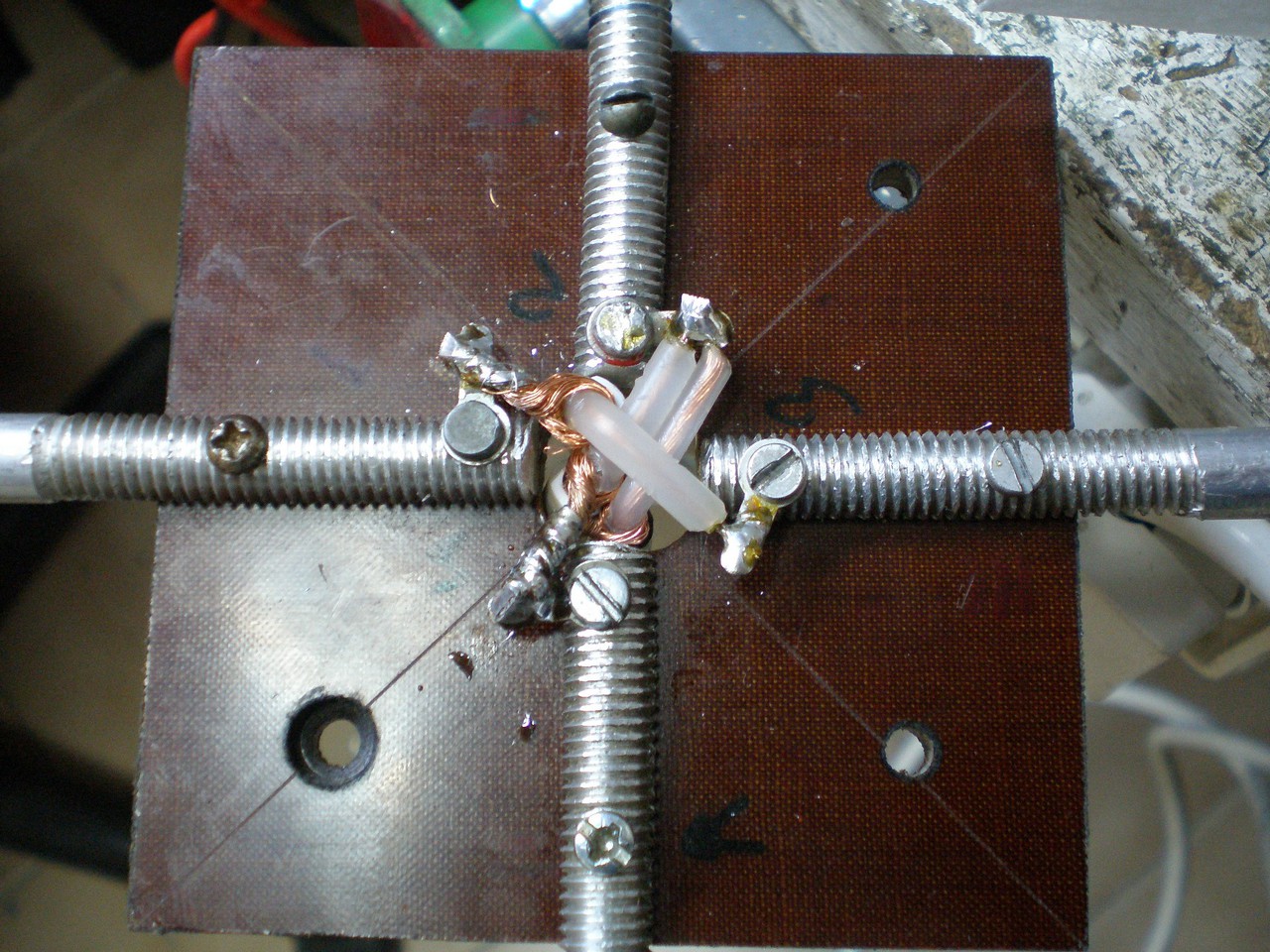

(#) elektroncso hozzászólása Márc 30, 2018 / 1
Pár hónap csúszással, de elkészült a keresztdipólom végre. Még pár apróság hátravan (pl. burkolnom kell a közepét, hogy ne kapjon esőt) de már ki lehet próbálni. A húsvéti szünetben ideiglenesen felkerül az oszlopra kb. 6 méter magasra. De már épül az új 8 méteres torony annak ez lesz az első lakója.
Vélemény? Mit rontottam el?
(#) elektroncso válasza elektroncso hozzászólására (») Márc 30, 2018 / 1
Befejeztem az illesztőtagot. A fehérek 75Ω-os koax kábelek a fekete 50Ω-os. A rádió felé menő kábel 75Ω-os koax. A sarokban a magányos forrfül ahol a fehér és a fekete meleg ere be van forrasztva azon csak rögzítve van az a pont, hogy ne lógjon.
Szerintetek jó lesz?
Tudom, hogy a textil bakelit nem a legjobb RF szigetelő, de ez volt itthon megfelelően vastag.
A hozzászólás módosítva: Márc 30, 2018
A lényeget meg lefelejtettem, ez alapján a leírás alapján készült: CROSSED DIPOLE ANTENNA FOR SATELLITE RECEPTION. Annyi a különbség, hogy a dipól teljes fesztávja 110cm, egy elem 54cm és a kettő közti távolság 1,5cm.
