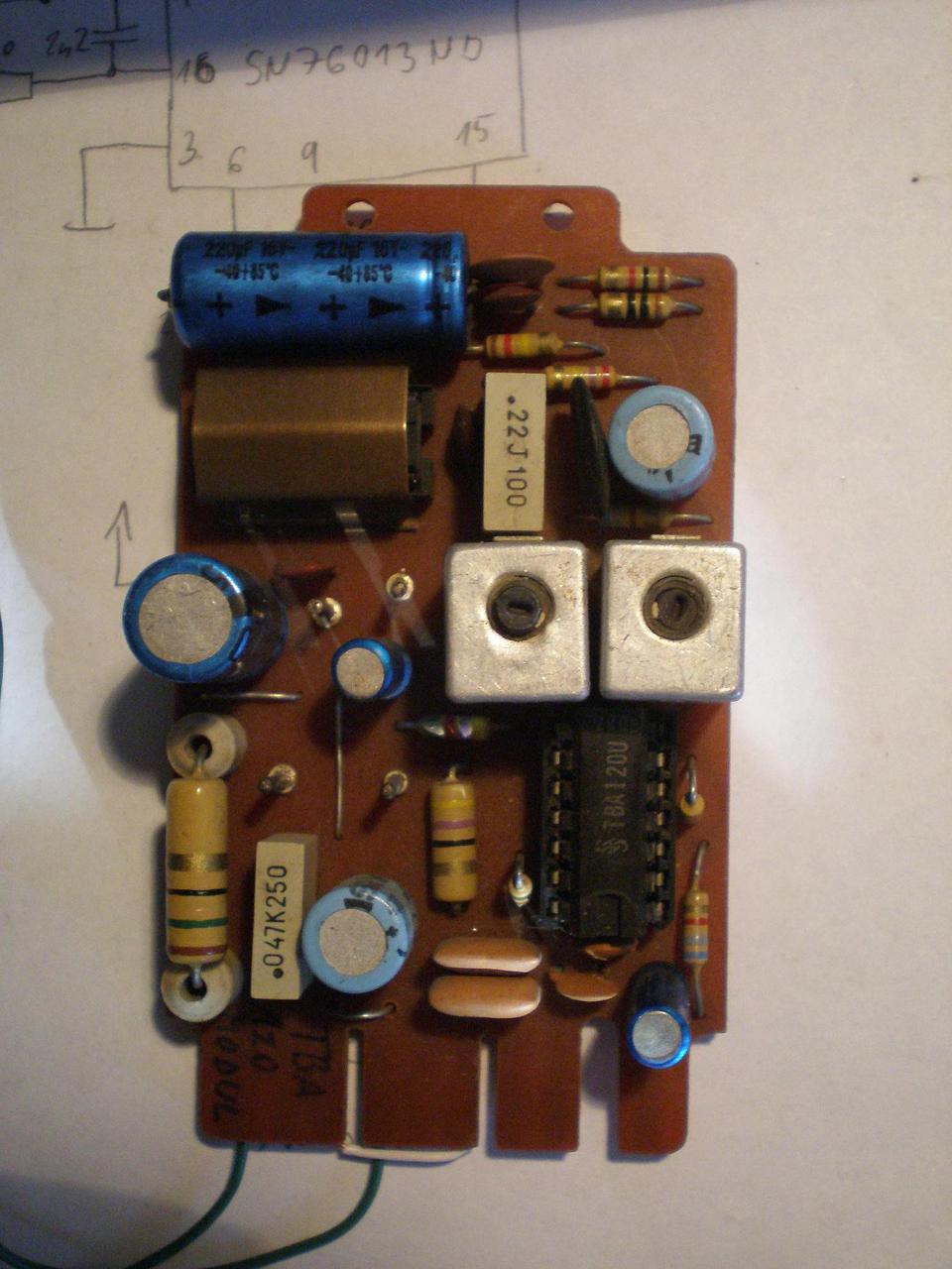

Folytattam a vevőépítést. Összeszereltem az RF fokozatot aminek rajzát Novak fórumtár töltötte fel ide a fórumba. Ez volt a kiindulási alap. Tavasszal a lomtalanításon találtam egy RFT modulrendszerű tévét, a vevő KF illetve HF fokozatnak az ebben talált hangfokozat képezi az alapját. Az RF fokozat SA612-vel épül fel, ő a helyi oszcillátor és a keverő. A bemeneti erősítő egy dual gates BF996 SMD MOS-FET-el van felépítve. A kapacitás dióda szintén SMD, BBY40-es. Egyenlőre az oszcillátort hangoltam be körül-belülre, a további hangoláshoz kell építenem egy egyszerű FM modulált 137MHz-es RF generátort, így be tudom állítani a vevőt akkor is amikor nincs felettem a műhold (már majdnem kész van, még egy kicsit faragni kell rajta). A RF bemeneti előerősítő nincs még behangolva. Sajnos a vobbulátorom ezen a frekvencián nem működik. De rakok össze egy zajgenerátort és figyelem a kimenetet spektrumanalizátorral. De az is lehet, hogy megvobbulálom a megépítendő RF generátort. Teszek fel pár képet. Az elsőn és a másodikon a RF fokozat látható, a harmadikon a KF illetve HF fokozat. A negyedik képen pedig az SA612 4. lábám mért spektrumkép rövidrezárt vevőbemenet esetén. A rövidrezárás a 2. képen látszik is.

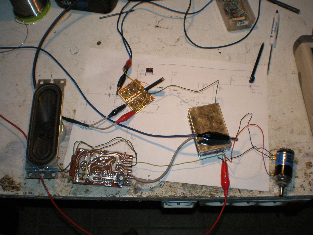

Az Orbitron szerint holnap reggel 6:51-kor lesz NOAA15 áthaladás, megpróbálom elcsípni, még egyenlőre az EWE antennámmal, mivel a kereszt dipól még nincs kész (holnap fogom befejezni), kép sem lesz, még nincs kiépítve a HF kommunikáció a PC felé. Az első képen az összedrótozott modulok vannak, a másodikon a FM modulált vackar-oszcillátor. Ez még a vobbulátor fejlesztése közben készült.

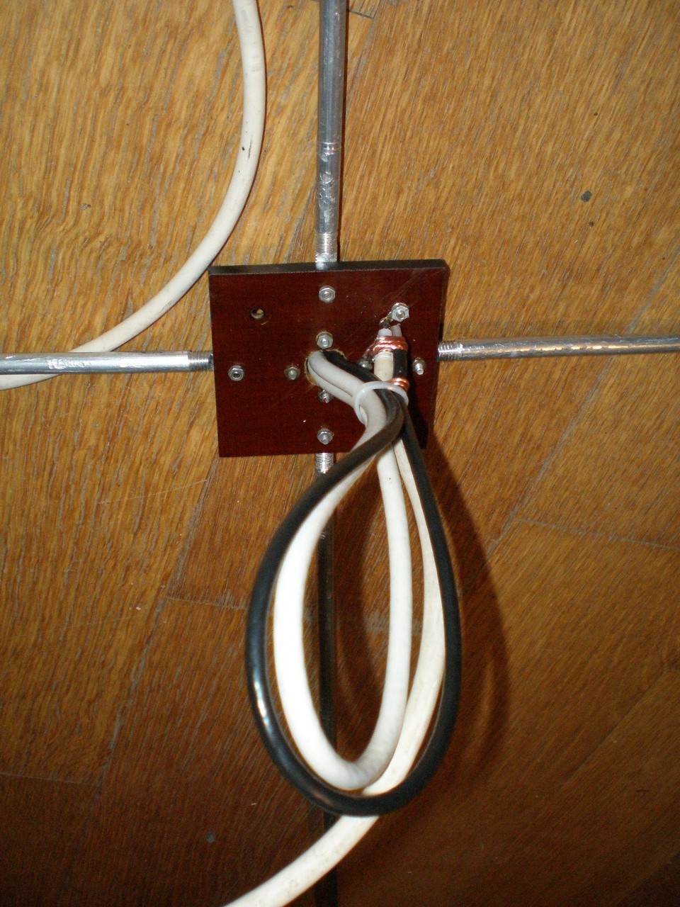

Pár hónap csúszással, de elkészült a keresztdipólom végre. ![]() ![]() Vélemény? Mit rontottam el?
Befejeztem az illesztőtagot. A fehérek 75Ω-os koax kábelek a fekete 50Ω-os. A rádió felé menő kábel 75Ω-os koax. A sarokban a magányos forrfül ahol a fehér és a fekete meleg ere be van forrasztva azon csak rögzítve van az a pont, hogy ne lógjon.
Szerintetek jó lesz? Tudom, hogy a textil bakelit nem a legjobb RF szigetelő, de ez volt itthon megfelelően vastag. A hozzászólás módosítva: Márc 30, 2018
A lényeget meg lefelejtettem, ez alapján a leírás alapján készült: CROSSED DIPOLE ANTENNA FOR SATELLITE RECEPTION. Annyi a különbség, hogy a dipól teljes fesztávja 110cm, egy elem 54cm és a kettő közti távolság 1,5cm.
Tényleg ha már itt tartunk egy "emeletes" keresztdipólnak mi előnye van a hagyományoshoz képest? Megérné elkészíteni még egyet és a linken látható módon egymás fölé tenni? A hozzászólás módosítva: Márc 30, 2018
