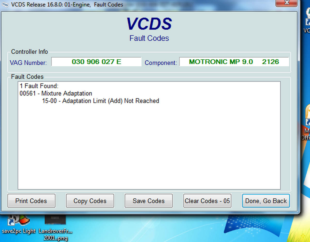

igazad van bocsi..,Lehet hogy rosszul irtam..., kb 1000-1200-tól fölfelé nem volt hibakód....,sőt ,borzalom de most ugrott be hogy, elfelejtettem Neked elküldeni a beálló hibakódokat..,pedig kérted..,amik hol bejöttek hol-nem..., az egyértelmüség kedvéért most nekeverjük bele a kitünően ,müködő alapra állitási manuális módszered.,ami annyira müködött hogy már rohantam a géphez hogy BINGÓ.., amikor hallottam megint elkezdett dadogni stb,
Tehát ., Ha béna az alapjárat akkor : 00561---valami keverékképzési hiba 00525----valami lambdaszond jel hiba Ilyenkor érzni is a tökéletlen égést.., Hogyan--honnét kellett volna tudnom diagból , mondjuk élőadatban hogy a két belső henger "kutyálkodik?? Csak a jővőre is gondolva. Köszi és üdv.
A hibakódok a program szerint a képen látható meghatározásokat adják. Igaz, hogy konkrét hengerre nem tesz utalást de nem is az alapjárati szabályzást 00533-t említi elsőként hanem a 00561, mint keverékképzés kontroll hibakód folyamányaként, amihez hozzá jön a lambdaszonda valószínűtlen jele 00525. A 00561 hibakód második sora mivel is kezd? Beszívott füstgáz szivárgás, gyújtás kihagyás .... stb. Persze még mindig nem egyértelmű számomra a hengerfejes dolog de ne legyen igazam. Szerintem egy rossz hengerben nem lehet 12.5 bárt mérni (Te mondtad, hogy mindegyikben ennyi és egyforma volt).

Ezzel a hibakóddal hozták vissza.., de törölhető persze..,"manuálisan" elmagyaráztam az alapbeállitást a szerelőnek..,de jól csinálta meg.., bár utolag softveresen is megnéztem-ellenőriztem.., semmi változás..,melegen gyenge 700 ford van ,rángatodzos.., néha kb 1050.re fölmegy és vissza.., de legjellemzöbb ez a gyenge 700-as fordulat..,
Hibakód alapján ezekre is gyanakodhatsz: http://wiki.ross-tech.com/wiki/index.php/00561

a "poosible solutions"-ból talán a "befecskendezési mennyiség" meg mérése ami nem kipipálható.,

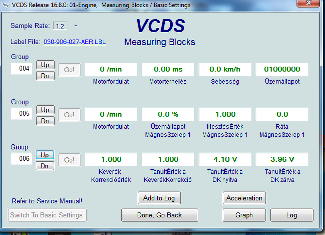

Fuel Trim diagnostika tanulmányozás alatt you tube mustervideokon----, kimentem megnézni vajon mit látni stb..,De ,ezen az auton (Polo 6n 1.0 AER)., ezek a mérőblokkok 32-nél már rég üresek.., ha jól emlékszem ,talán 8-9 ig van adat.., ez normális???

Élő adatokban minden rendben az a néhány amit látni lehet, adtam magyar címkét vagy az nem te voltál? Minden a gyári értéken belül van?
Decimális értékek alapjáraton: ooo mérőcsoport 00,1,Beszívott levegő hőmérséklet,75...158 (15...70 °C) 000,2,Akkufeszültség,170...206 (12.0...14.5 V) 000,3,Hűtőfolyadék hőmérséklet, 176...229 (80...115 °C) 000,4,Motor terhelés, 30...60 (1.5...3.0 ms) 000,5,Lambdaszonda-jel, 0...205 (0...1.0 V) 000,6,Lambda-Integrátor, 102...154 (128 = Lambda 1) 000,7,Lambdaszonda állapot, 0...4 000,8,Lepkeszög, 7...15 (3.1...6.7 <°) 000,9,Befecskendezési idő, 8...21 (3.1...8.1 ms) 000,10,Motorfordulat, 66...74 (660...740 U/min) A hozzászólás módosítva: Máj 16, 2017
Van cimkém de a 7.esre nem emlékszem, de a 8-as és 9-es re biztos üres.,nincs aktualizálva, már ha létezik egyáltalán.,ezt most elküldöm de megnézem mégegyszer hogy amihez van , ott az gyári értéken belül van--most ugy rémlik hogy belül vannak.
