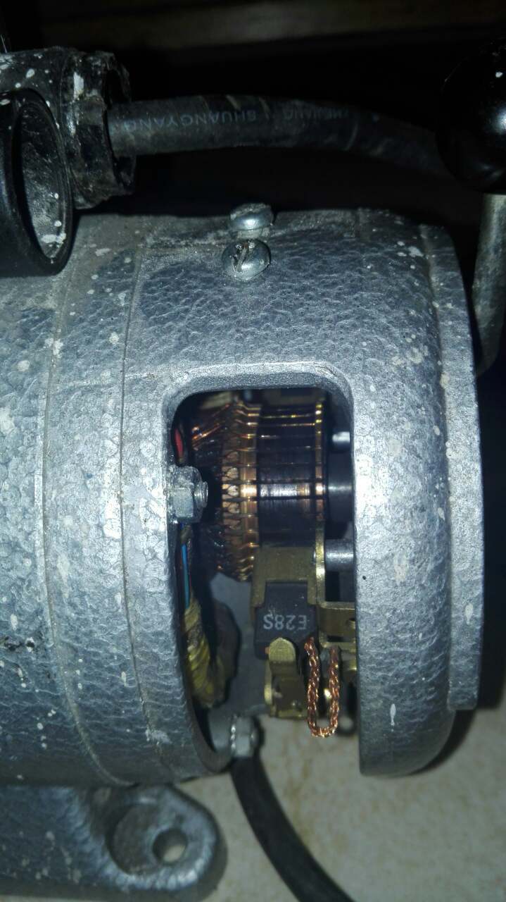

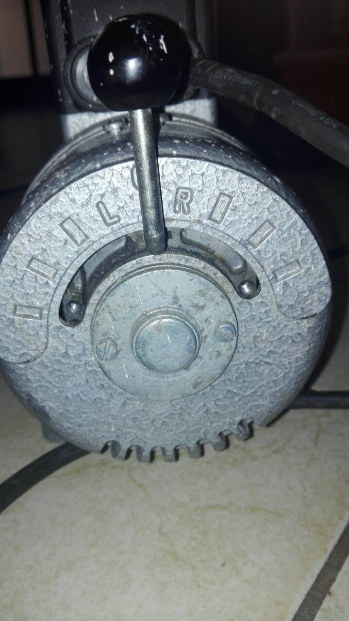

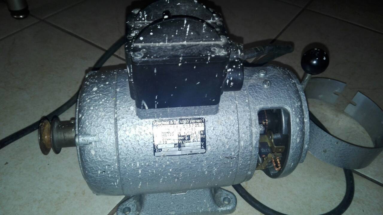

(#) Andrew-V hozzászólása Jún 8, 2017 /
Tiszteletem a hozzáértőknek!
Apósom szerzett egy villanymotort ami remekül működik - de baromira nem értjük, hogy hogyan Tehát simán konnektorba kell dugni, van a tetején egy kapcsoló meg a nagy mechanikus kar a hátulján, ami ha középállásban van akkor csak búg, valamelyik állásba forgatva pedig megindul egyik-vagy másik irányba és a fordulata is változtatható.
Milyen típusú motor ez, hogyan működik a vezérlése - van róla valami leírás vagy infó valahol?
(#) Doky586 válasza Andrew-V hozzászólására (») Jún 8, 2017 /
Szénkefés motor: ez mindent elmond. AC+DC
(#) kadarist válasza Andrew-V hozzászólására (») Jún 8, 2017 /
Szerintem Pucuka válasza kielégítő: Bővebben: Link.
(#) Lamprologus válasza vteo hozzászólására (») Jún 8, 2017 /
Köszönöm! Valószínű ők lesznek azok ... a mérések is alátámasztják, és a hiányzó bázis ellenállásokat is megmagyarázza.
(#) Andrew-V válasza kadarist hozzászólására (») Jún 8, 2017 /
Köszönöm, tökéletes! "Repulsion motor" keresésre már van egy rakat rajz és leírás.

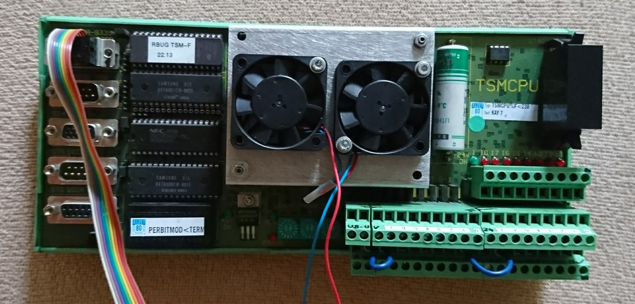

(#) rammeradrian hozzászólása Jún 8, 2017 /
Találkozott már valaki a képen látható ketyerével? A neten csak annyit találtam róla, hogy valami micro számítógép, melyet a német Andras cég gyárt és a típusa TSM-CPU-A. De még csak egy bekötési rajzot sem találok róla, hogy kipróbálhassam, működik-e. Érdekelne, hogy mire lehet használni. Ebayen meglehetősen drágán lehet venni.
A hozzászólás módosítva: Jún 8, 2017
(#) vargham válasza rammeradrian hozzászólására (») Jún 9, 2017 /
Írj levelet a gyártónak: Andras, és kérdezd meg. Vagy próbáltad, és nem válaszolnak?
(#) Stewe válasza rammeradrian hozzászólására (») Jún 9, 2017 /
NC vezérléstechnika. Önmagában nemigen lehet kipróbálni, csak felépített rendszerben.
(#) rammeradrian válasza Stewe hozzászólására (») Jún 9, 2017 /
Igen, ezt az oldalt találtam én is, de itt semmi infó nincs róla. Csak hogy párhuzamos bust használ. Nekem máraz is eredmény lenne, ha táp hatására világítanának a visszajelző ledek, aztán tudnm h legalább esély van rá, higy működjön. (úgy is eladnám, csak nem mindegy, hogy működik-e)
A hozzászólás módosítva: Jún 9, 2017
(#) Doky586 válasza rammeradrian hozzászólására (») Jún 9, 2017 /
Valószínű azért dobták ki mert az egyik vagy több i/o port hibás rajta és olcsóbb volt új lapot venni mint heteket ölni a hibakeresésbe..
(#) kameleon2 válasza rammeradrian hozzászólására (») Jún 9, 2017 /
Szia! Nekem erősen valamilyen folyamatvezérlő PLC-nek tűnik. Árulkodó jelek: csatlakozóként bontható sorkapcsok, amik segítik a terepi munkát. Forgó enkóderek, amikkel címezni lehet. Hűtőventillátor ami a 24 órás üzemmódra utal. Akkumulátor a memóriában tárolt adatok megőrzésére. 8db input led a zöld sorkapocsor fölött, ez 8 digitális bemenetet feltételez. A bal alsó részen van egy stabkockának tűnő cucc, ott keresgélnék a tápfesz igényt illetően de gyanús, hogy a betápot az elkülönülő kettes sorkapcson kaphatja, ami UB-U jelet visel. Rákerestem képkeresőben, egyértelműen ELZET PLC néven lehet megtalálni az ebay-en is. ezen az oldalon lévő képen ha ráközelítesz látszik a 24V DC betáp ott, ahol mondtam, illetve a DC táp visszajelző ledjei és a polaritása is, azaz bal oldalon a + jobb oldalon a -. Sőt jól látható egy bemenet behuzalozása is, ha leköveted a kék vezetékeket. Mivel PLC, jó eséllyel szükséges hozzá valamilyen programozói környezet és egyedi szoftvert tartalmaz.
(#) rammeradrian válasza Doky586 hozzászólására (») Jún 9, 2017 /
Egy kapcsolószekrényből lett kiszerelve. Kompletten került hozzám, csak nagy lelkesedésemben előbb bontottam ki mindent, mint utánanéztem volna, hogy mik is amik benne voltak. Úgyhogy nem feltétlenül rossz.
(#) rammeradrian válasza kameleon2 hozzászólására (») Jún 9, 2017 /
Valóban elzet néven is meg lehet találni. Kérdéses viszont, hogy használható-e valamire... Csábító, hogy ebay-en 100e Ft-okért árulják. De nem hiszem, hogy túl kelendő lenne. Egyébként pedig nem is értem miért ragadtam le ott, hogy nincs róla infó, a tápot még ki lehet találni a panelt vizsgálva és több mint valószínű hogy 24V. Majd átnézem, hogy ki merre megy.
