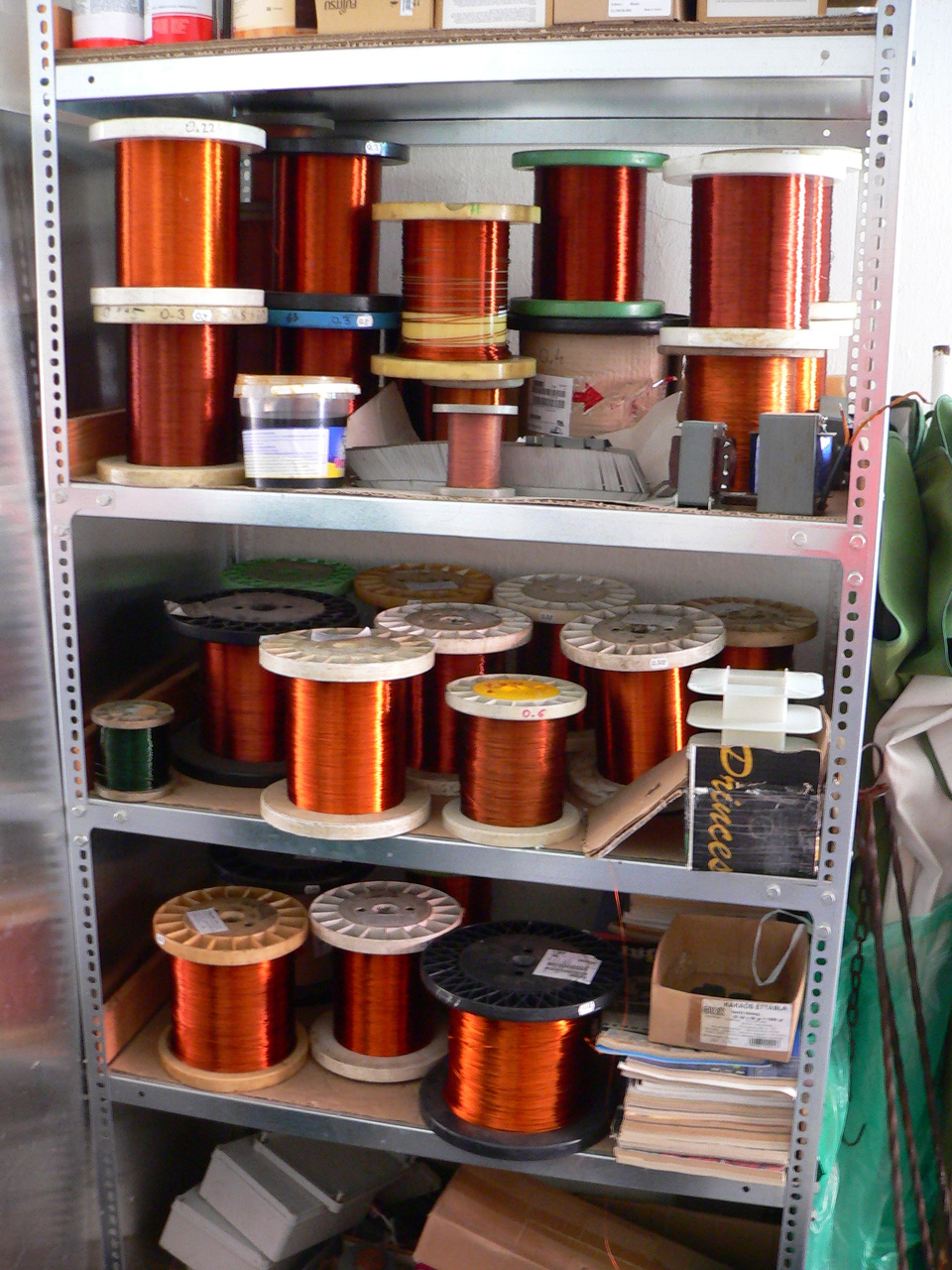

Bezzeg, amikor még aktív volt a szomszédom, reggel beindította az utcán a Dutrát, 20-30 percig melegítette a traktor kövületet és elment a földekre lerobbanni. Ma jobb a helyzet, maradtak a madarak, aranyosak. Van egy nagyon pici, rettenetes magas hangon mond valamit és olyan 10W-al (?), miközben a kicsike feleakkora, mint egy veréb. Még valami: Bizonyára szakzsargon, de 1968 óta van közöm és máig használok CuZ huzalt, bizony így hívják a "köreinkben": zománchuzal. Nagyjából néhányszor 10q-ra saccolom az eddigieket, de még nincs vége... Műkedvelők meg hívhatják babapiskótának is, attól a karaván még halad. A hozzászólás módosítva: Jún 10, 2017
Egy részlet, nem fér egy képre a készlet, ez mind az. Van cerimel is, azt meg úgy hívjuk...

Másrészről ebbe a topikba, hogy illik a huzalraktárad képe? Bár igaz, egyszer talán lesz hatásuk a hangra. A hozzászólás módosítva: Jún 10, 2017
