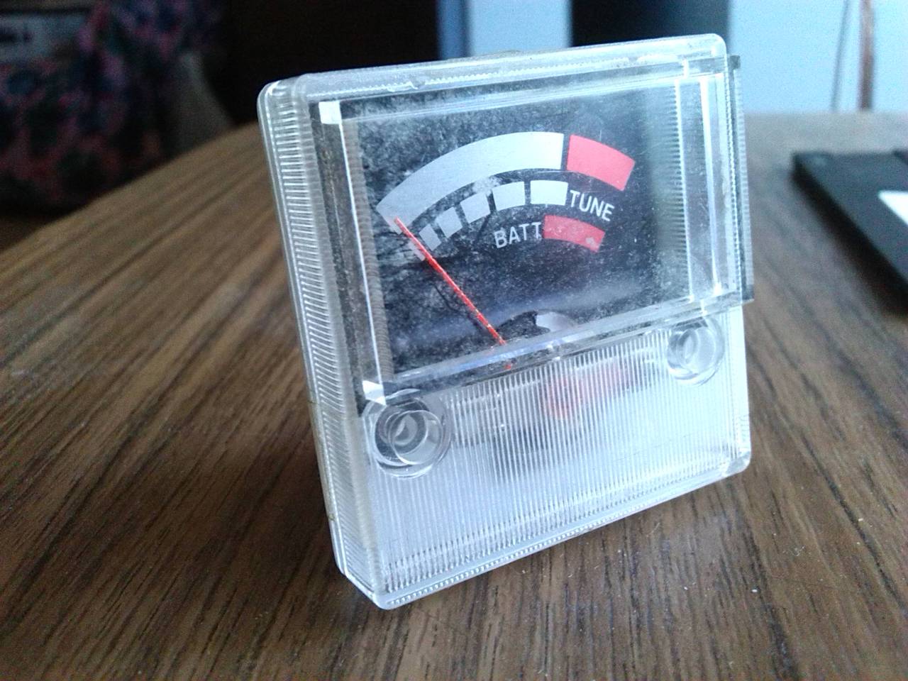

Az alábbi képen látható kis analóg műszerrő keresek információt, mire lehet használni.
(#) nedudgi válasza martin66789 hozzászólására (») Jún 12, 2017 /
Ha másik skálát kap, szinte bármire. Az analóg műszerek egy kaptafára működnek, az átfolyó árammal arányos a kitérés.
(#) Doky586 válasza martin66789 hozzászólására (») Jún 12, 2017 /
Mire lehet egy feszültség (áram) mérő műszert használni....?
A hozzászólás módosítva: Jún 12, 2017
(#) kameleon2 válasza martin66789 hozzászólására (») Jún 12, 2017 /
Kell egy tápegység és korlátozóellenállás. Azzal kiderítheted a végállását. VU meternek tökéletes, van is ilyen téma például Kivezérlésjelző, de nem LED-ekkel

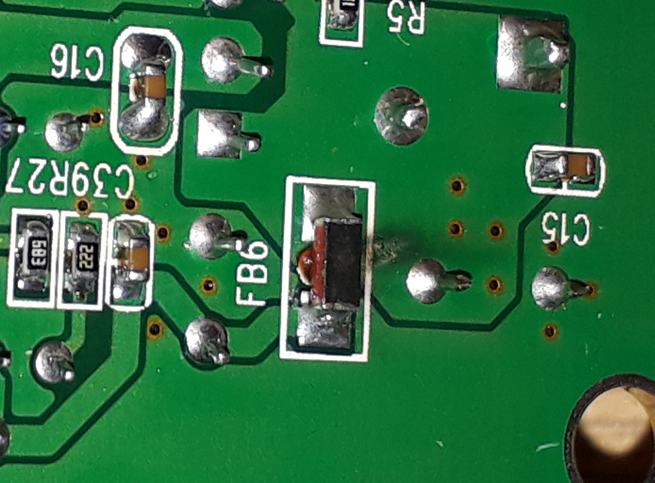

Meg tudnátok mondani, hogy mi lehet az FB6-al jelölt alkatrész?
Mindegyik alatt a nyákon egy nyolcas van. (Vagy végtelen jel esetleg?)
Köszönöm előre is a segítséget!
A hozzászólás módosítva: Jún 13, 2017
(#) ktamas66 válasza webinas hozzászólására (») Jún 13, 2017 / 1
Ferrit gyöngy, kis értékű induktivitás, zavarszűrésre.

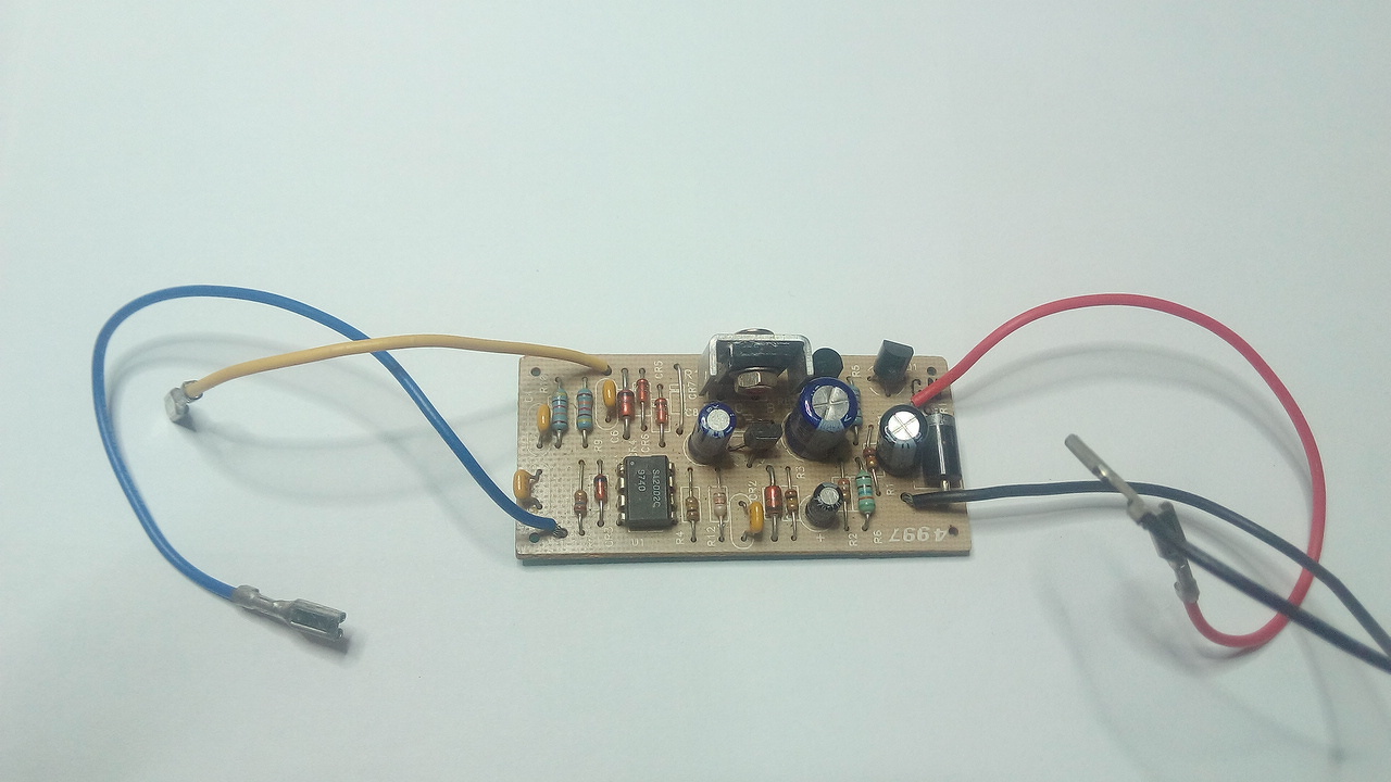

Kaptam egy kosárnyi mindenféle panelt. Ezek között van egy csomó originált csomagolású, amit jó lenne valamire használni, ha tudnám, mi az. A rajtuk lévő IC-re nem ad találatot a Google.
Ha valaki netán tudja mi ez, megköszönöm, ha megírja.
A hozzászólás módosítva: Jún 14, 2017
(#) Sebi válasza sonajkniz hozzászólására (») Jún 14, 2017 /
Rajzold vissza az áramkört, abból kiderül.
Amit a képből következtetek: van - nyilván - feszültség bemenete és kimenete. A vezetékek vastagságából és a hűtés mértékéből ítélve pár amper folyhat. Arra tippelnék, hogy valami PWM feszszabályzó vagy LED áramgenerátor.
(#) uniman válasza sonajkniz hozzászólására (») Jún 14, 2017 /
Az IC felirata eléggé rosszul olvasható..akár le is írhattad volna, hogy te minek látod!
Tíz éves cucc...hol volt akkor még a LED...meg a PWM.
Kis DC motor fordulatszám stabilizátora pl. magnóba...esetleg PC ventilátor vezérlő lehetne.
Persze a TO92 alkatrészek feliratai is lényegesek lehetnek.
Nekem is van több tucatnyi olyan panelom, melynek ismeretlen a rendeltetése.
De nem teszem ide, mert akkor a HE szervere kapacitásbővítésre szorulna...
(#) sonajkniz válasza uniman hozzászólására (») Jún 14, 2017 /
Az IC felirata
SI2002C
9740
A tranzisztorok:FNV 10 LP; 2N 4401; 2N4403
A nagy tranzisztor:
SEC 747
B1151-Y
Köszi...
A 2SB1151 tranzisztor ismert...az "FNV 10 LP" az ismeretlen. Az IC típusszámát akkor jól sejtettem...
A piros(+) és fekete drótra rákötsz DC 6-12V-ot, a másik két drótra meg egy kis motort, vagy 12V-os izzót...aztán "meglátjuk" mit tud.

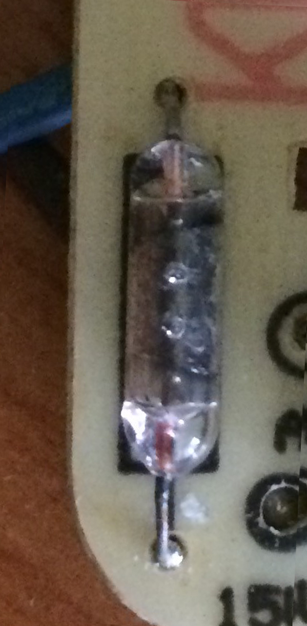

Ez milyen alkatrész lehet?? Illetve miben található ilyen, mert láthatóan cserére szorul?
(#) uniman válasza Gergo4 hozzászólására (») Jún 14, 2017 /
Biztosíték...

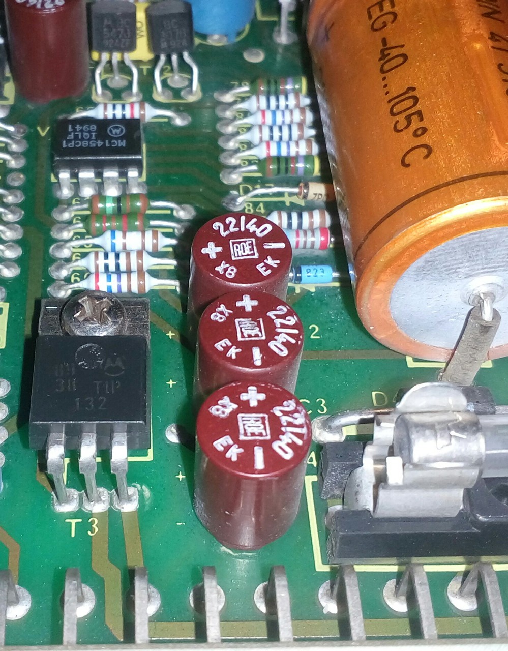

A csatolt kép közepén látható 3db barna alkatrész milyen alkatrész és hogyan lehet az értékét leolvasni?
(#) kadarist válasza balog hozzászólására (») Jún 14, 2017 /
22uF, 40V-os elektrolitkondenzátorok.
(#) Gergo4 válasza uniman hozzászólására (») Jún 14, 2017 /
Hát nem az volt...
Mini "rizsszem" izzó?

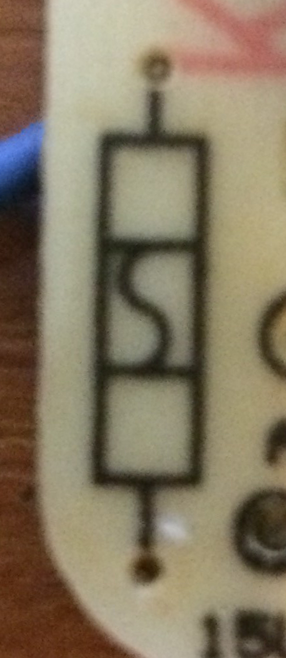

(#) kameleon2 válasza Gergo4 hozzászólására (») Jún 14, 2017 /
Pedig a szimbóluma alapján az...
(#) Gergo4 hozzászólása Jún 14, 2017 /
Elküldtem a fél áramkört egy másik, szétdurrant bolygóra.. Viszont most már tényleg érdekelne mi is lehetett az.
Tévedsz...de nagyon !!! Bővebben: Link
(#) Gergo4 válasza uniman hozzászólására (») Jún 14, 2017 1 /
Akkor viszont valamit nagyon elb****am.. :| Szerencse hogy van másik táp a kameráknak. :X
Hello! Bocsánatkérésed elfogadva!
Ne haragudj nem rossznak szántam, sry ha úgy tűnt.. Szimplán eldurrantottam az egészet, amit nem annyira akartam.. :/ Nyilván én voltam a hülye, kétségkívül.
