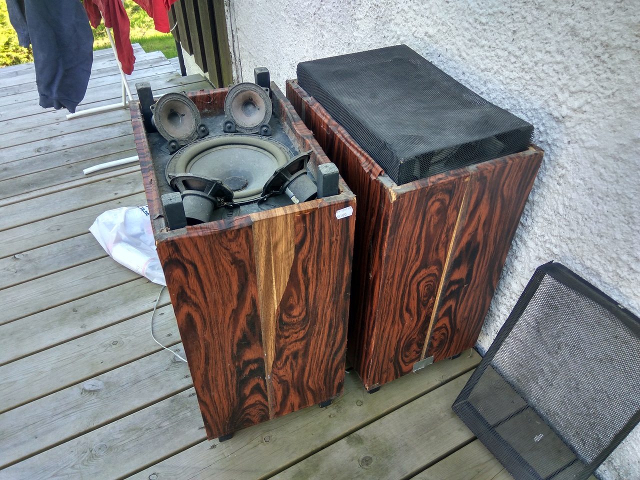

(#) newDesigner hozzászólása Jún 17, 2017 /
Hei,
Valaki tud ezekről a Carlsson/hasonmás darabokról valamit? A felújításukat tervezem és bármi infó megtenné.
(#) P_Laszlo válasza newDesigner hozzászólására (») Jún 17, 2017 /
Azt, hogy a hangszórkat ellenőrizni kell. Egyébként ez ilyen nem direktsugárzó, műszakilag úgyis mindig tökéletlen lesz, de a sok visszaverődés kellemes érzetet teremthet.

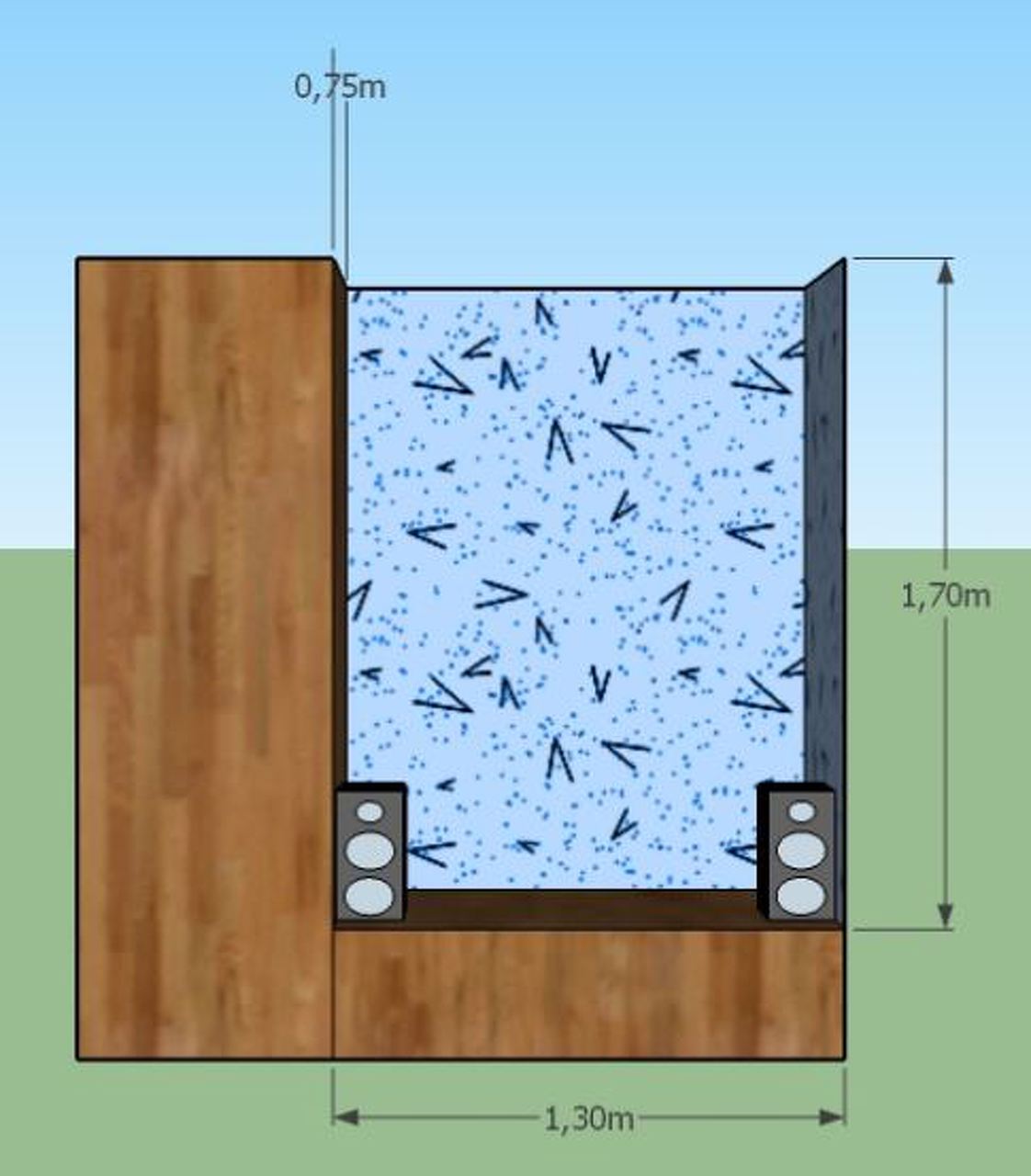

(#) patkany hozzászólása Jún 17, 2017 /
Nem régiben számoltam be arról, hogy vettem egy Thonet & Vander Hoch Aktív hangdobozt. Arról is számot adtam, hogy igen megelégedésemre szolgál! De! Azért mégsem ennyire rózsaszín a dolog! Sőt, ami azt illeti, elég különleges hangszórókkal épített hangsugárzó! De nem erről szeretnék most írni.
Az esetem bár különleges, de lehet koránt sem egyedi és szokatlan.
Mielőtt megvettem, egy 2.1 aktív szettet nyüstöltem. Ott sok gond nincs a méllyel, ha kevés adok a subra, had szóljon. Tértől, helytől, berendezéstől függetlenül. Az más kérdés, hogy a hangkép milyen volt ezután...
Nos egy 2 utas rendszernél már nem ennyire puritán a helyzet, mint ahogy esetemben sem.
nem voltak illúzióim a termékkel kapcsolatban, mikor megvettem, utána olvastam alaposan, tudtam némileg mit várhatok a pénzemért. De mégis több ízben okoz csalódást mind a mai napig! És mind kellemesen, mind kellemetlenül.
Terével, tisztaságával, irányítottságával nincs bajom. dinamikáját illetően, sokszor alázza a 2.1 rendszer subját jó műsor anyaggal. És még egy DE! Hisztis, vagy is válogatós a helyét illetőleg.
alább mellékelek egy vátlatot, hogy jelen esetben hova van elhelyezve.
Ebbe a cirka kis kb. 1,5m^3-es "kamrában" olyan mélyet, olyan dinamikát produkál, hogy egy vak teszt után ha meglátná valaki mit hallgatott, nem hinné el! Azt hinné, hülyítem. Pedig nem!
Viszont, a csoda mind addig tart, amiíg ebbe a kis zugban vannak. Ha kiveszem és nyílt térbe helyezem, avagy max hátúról határolja valami, (fal, vagy szekrény sor... akármi, vagy épp akusztikailag az sem) ez a rejtett képesség rögtön elvész. Alig marad ereje, inkább közép sugárzóvá válik. Minden más marad, de a mély ködbe vész.
Mit lehetne tenni?
A miért: Majdan szeretném távolabb rakni a két dobozt egymástól, mert most igen csakély, kb. 1m bázis távolság van köztük. Filmhez ez elég, de én zenére vettem, és szereti az audio phile zenéket is nagyon (ebbe a kis zárt térben).
Plusz mélynyomót nem akarok, már csak dacból sem, mert nagyon szép mélyet tudnak ezek a dobok is. Hangszín szabályzó ötlete elvetve, mert azzal rendelkezik, és teljes kiemelésen is van, és még egy további kiemelés már félő sok lenne a hangszóróknak. Mert attól, hogy a térben elveszik a hang, az a hangszóró még ugyan úgy dolgozik ugye.
A kép magyarázata:
Jobbról szekrény sor (érthetően hosszabban), balról fal. A képen balról csak a szekrény vonaláig rajzoltam a falat, de természetesen azon jóval tovább ér. Mennyezet úgy szintén a szekrény tetőpontja.
Remélem a méretek jól láthatóak! Ha nem, leírom azokat is.
Mint írtam, később szeretném távolabb, magasabbra, állványra rakni a dobozokat, de ha nyílt térbe teszem, oda a mély.
Határoljam le egy akkora légterű "kamrával, mint amiben most van?

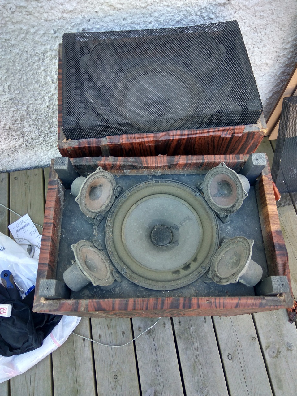

(#) newDesigner válasza P_Laszlo hozzászólására (») Jún 17, 2017 /
Szinte hozzá sem merek nyúlni Egyébként attól függetlenül kurriózum nekem (is).
Uniman:
Végig nyálaztam én a Carlsson Planetet, de pont ezt nem találtam és valami ilyesmire gondoltam én is.

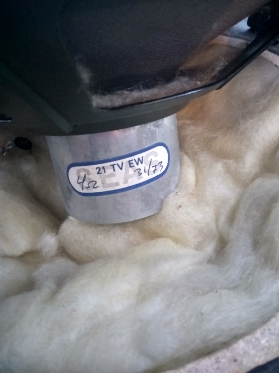

Na, ellenőriztem Az egyik meg volt bontva korábban. Az ökör a bekötés felől nyitotta fel a mélyet és a rövid vezeték miatt az egyik csatlakozó le van szakadva. Ez forrasztandó.
Egyébként SEAS hangszórókból építették. De, hogy a magasak papír membránszélerősítő ragacsáról mivel mosom le a mocskot, azt nem tudom.
(#) ptesza válasza newDesigner hozzászólására (») Jún 18, 2017 /
WD40 - Nagyon szépen old bizonyos dolgokat ,de pappírra nem jó ,mert impregnálja.
Nitro higító - Aromás higító
Ha nem oldja egyik sem akkor magas toulol és xilol tartalmú higítóval.
Ebben a sorrendben próbálnám.
