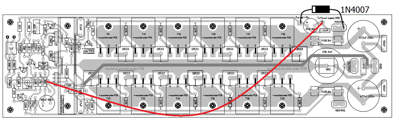

Sziasztok . Meg építettem egy ,,N" csatornás Mos-fetes kapcsolást . +-60v-DC-n nem akar elnidulni . Anyi külömbséggel építettem meg a kapcsolást. 2sc1845 helyett -tettem 2sc2240-et mert azt kaptam . Meg IRFP450-helyett erösebb van ben IRFP460. kimeneten 4,2v-dc kiűl . Melegedő alkatrészt nem tapasztaltam. Szimetrikus tápot nem húzza el semelyik írányba sem. Kérdésem az lenne feszültség lenne kevés az inításhoz vagy hol keresem a gondot. előre is köszönöm. (6-6Fet van benne)Bővebben: LinkBővebben: LinkBővebben: LinkBővebben: Link
Mekkora feszültség esik R8, R17, R19 ellenállásokon? VR1 mennyit tud szabályozni a kimeneti egyenfeszültségen? A kimeneti feszültséged milyen polaritású testhez képest?
Szia. Az R8-on : -59,5v ról esik -58,8v ra. ,,Az R17:-59,3ról esik 59,1v- ra.,,Az R19 -4,66v ról esik 4,28v ra. Teljes tápfeszültségem (izzón keresztül) 118,9VDC . A VR1 el: -4,09vés -4,25v között tudtam szabályozni. de mászkált magától is..

Az ellenálláson eső feszültség azt jelenti, hogy a két lábán mekkora feszültség mérhető. Az egy konkrét érték -esetenként kicsit imbolyog-. Ebből Reloop kiszámolja mekkora áram folyik rajta, és ebből tud következtetni az áramkör működésére. Így mértél?
Én a testhez képest mértem . Akkor félre értettem. pillanat újara mérem.
Segéd táp. Nélkül nem is indul? Mert nem kötöttem oda semit. Ha rá kötöm simán. A +ágra. Úgy is jó?

Tápfeszültség nélkül nem szoktak az erősítők működni
Én ezel tisztaban vagyok. De a le ><ìrásban nem szerepel hogy az a pozitív +10v feltétlen kell. Vagy,, Bosting'' szerepet tölt be.
A feszültség jele nagy V, (Alessandro Volta olasz fizikus után) kis v-vel a sebességet jelöljük. A hozzászólás módosítva: Jún 18, 2017
A beállításig, tesztelésig lehet. De későbbiekben kell neki a plusz táptól 10 volttal magasabb segédtáp. Ez kell, hogy teljesen ki lehessen vezérelni a végfokot. Ne felejtsd el a VR2-t először maximális értékre állítani.
Valahogy így a segédtápot. Így lesz magasabb 10V-al a pozitív tápsíntől.
Segédtáp = pozitív tápfesz + 10V.
Köszönöm.Én akkor máris elrontottam volna mert a +10v tápsínre adtam volna a + tápot a - t meg a gnd re kötöttem volna be a pozitív oldali fetek drénje helyett, gondolom ez fatális hiba lett volna hiszen egész egyszerűen zárlatra tettem volna a segédtápot .
