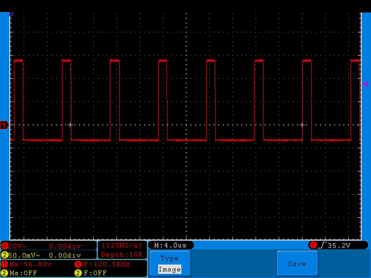

Nos itt van néhány kép az IC 8 -as lábáról. 250mA alatt úgy néz ki van valami lengés...

Ha a mérésed helyes, akkor ez 0.08% hiba, a fb láb ennyivel van magasabban a GND-től. Ez 8mV hiba a kimeneten, elenyésző. szerintem.akkor elhanyagolható. Induktivitás cserét ki tudsz próbálni a jelenlegi nyákon is.
De ehhez semmit sem kell áttervezni, csak kivenni az eredeti helyéről és beforrasztani az IC mellé! 2 perc, és kiderül hogy ez az egy változtatás mennyit számít.
