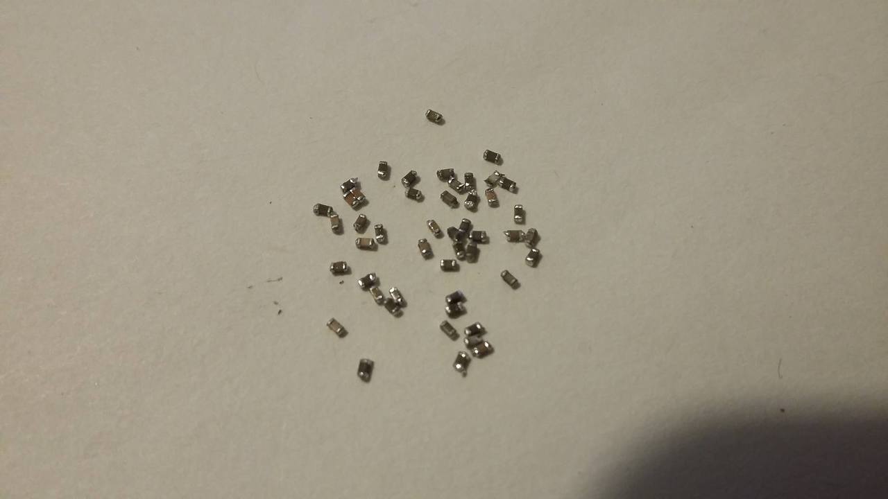

(#) vargaf válasza Pixi hozzászólására (») Jún 29, 2017 /
Nem a méret adott hanem az alkatrész értéke. A méretét meg tudod mérni, hiszen a Te kezedben van. Ki tudja mi van azon az alaplapon amit nem is tudjuk milyen?

(#) Pixi válasza vargaf hozzászólására (») Jún 29, 2017 /
Akkor azt hiszem holnap leszedek róla pár azonos méretű SMD kondit, és majd kiderül Köszi a segítséget!
(#) Pixi válasza Pixi hozzászólására (») Jún 30, 2017 /
Hát sikerült! Igaz leszedtem az alaplapról jópárat mire lett egy 24-es, de lett, és má működik is a drón! Köszönöm mindenkinek a segítséget!

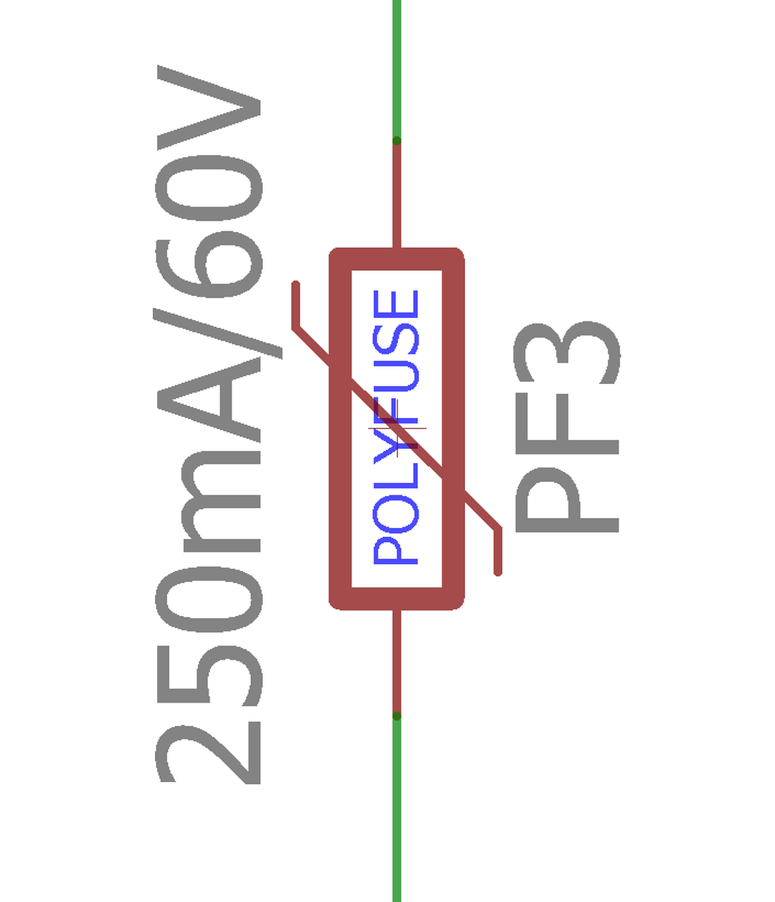

(#) Alkotó hozzászólása Júl 5, 2017 /
Hogyan néz ki az öngyógyító biztosíték rajzjele? Nevesítik még POLIYFUSE, vagy MULTIFUSE terminológiával is. Több adatlapot is megnéztem, de nem találtam támpontokat a rajzolásához.
(#) Travolta válasza Alkotó hozzászólására (») Júl 5, 2017 /
Próbálj meg rákeresni a schematic diagram kifejezésre.
(#) uniman válasza Alkotó hozzászólására (») Júl 5, 2017 / 1
Ilyen a jele.
(#) Alkotó válasza uniman hozzászólására (») Júl 5, 2017 /
Bizonytalan vagyok abban, hogy a switc és a fuse egymás szinonimái lennének.
(#) Hp41C válasza Alkotó hozzászólására (») Júl 5, 2017 /
Próbálj meg rákeresni a "POLIYFUSE symbol" vagy a "MULTIFUSE symbol" esetleg a "resetable fuse symbol" kifejezésre.
PPTC resettable fuse
(#) pucuka válasza Alkotó hozzászólására (») Júl 5, 2017 /
Szerintem rajzolhatsz hagyományos biztosítékot is, az az "S" formájú jel jelenti azt, hogy valamit önmagától csinál, mégpedig irányfüggetlenül. Persze célszerű odaírni az alkatrész típusszámát, esetleg a pozíció számban jelezni, hogy biztosítékról (F, mint Fuse) van szó.
A hozzászólás módosítva: Júl 5, 2017
(#) Skori válasza Alkotó hozzászólására (») Júl 5, 2017 /
Ezek az öngyógyuló biztik valójában speciális PTC ellenállások, nemlineáris karakterisztikával. Ezért általában a termisztor/PTC rajzjelét szokták betenni, és melléírják, hogy multifuse... De láttam már sima olvadóbizti rajzjellel is, ugyanúgy melléírva, hogy multifuse.
(#) Alkotó hozzászólása Júl 5, 2017 / 1
Köszönöm mindenkinek. Ilyen lett => melléklet.

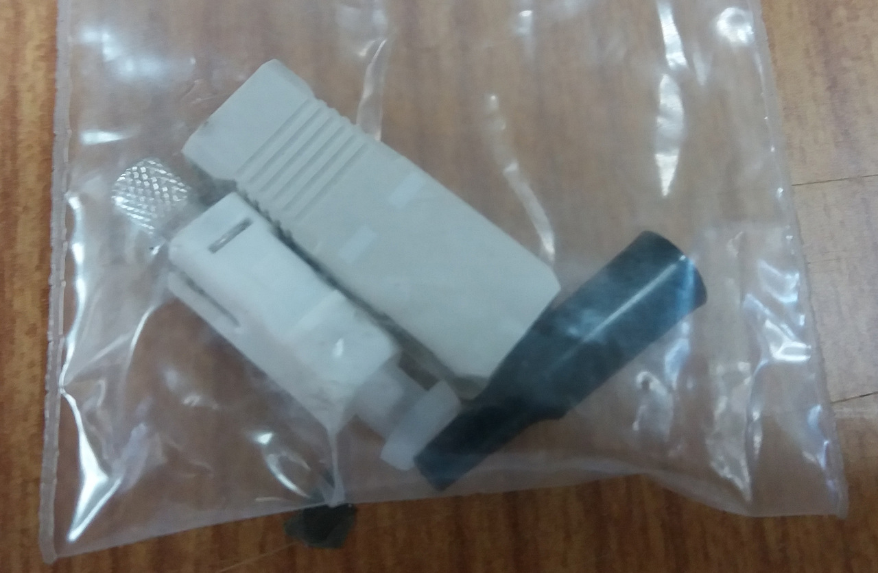

(#) tcsaba hozzászólása Júl 5, 2017 /
Üdvözlet Mindenkinek!
A mellékelt képen lévő, szerelhető optikai csatlakozó szettet kellene egyértelmű módon beazonosítani.
Nincs rajta semmilyen címke és gyártói jelölés sem. Milyen lehet?
Előre is köszönöm!

(#) rolie válasza tcsaba hozzászólására (») Júl 5, 2017 / 1
Ránézésre leginkább SC csatlakozóra hasonlít (Bővebben: Link), bézs színű, tehát multimódusú, 62,5/125 mikronos optikai szálhoz (Bővebben: Link).

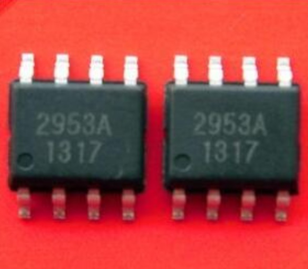

(#) bratt hozzászólása Júl 6, 2017 /
Üdvözletem Mindenkinek!
Nekem egy olyan problémám lenne, hogy egy éttermi vendég behívó berendezésben kiégett egy feszültségszabályozó, LP2953A a száma, low drop.
Elvileg itthon nem lehet ilyet kapni, viszont nekem órákon belül kellene valami ami helyettesíti.
A kérdésem az lenne, hogy valaki tud-e ajánlani olyat ami maximálisan tudja pótolni, amit könnyen be tudok szerezni itt Budapesten?
Előre is nagyon szépen köszönöm!
(#) kadarist válasza bratt hozzászólására (») Júl 6, 2017 /
Tévúton vagy, mert ez egy kapcsolóüzemű konverter IC. AP2953A. Jó lenne tudni az általa előállított feszültség nagyságát a helyettesítését illetően.
(#) pucuka válasza kadarist hozzászólására (») Júl 6, 2017 /
Szerintem Adjustable Micropower Low-Dropout Voltage Regulators
Elvileg kapható is
A hozzászólás módosítva: Júl 6, 2017
(#) kadarist válasza pucuka hozzászólására (») Júl 6, 2017 /
Nem passzol a lábak száma, már ha a kérdező azt a nyolclábút keresi, ami a képén van. A tiéd 16 lábú.
(#) tcsaba válasza rolie hozzászólására (») Júl 6, 2017 /
Köszönöm szépen a segítséget!
(#) Doky586 válasza bratt hozzászólására (») Júl 6, 2017 /
Nem úgy néz ki mintha kiégtek volna..
(#) kadarist válasza Doky586 hozzászólására (») Júl 6, 2017 /
Ez nyilán csak illusztráció, amit a netről szedett össze.
(#) Doky586 válasza kadarist hozzászólására (») Júl 6, 2017 /
Csak illusztráció: A képen is 16 láb van.
(#) kadarist válasza Doky586 hozzászólására (») Júl 6, 2017 / 1
De nem egy tokon,

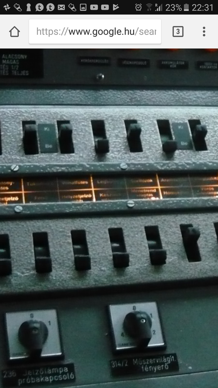

(#) Firefighter1 hozzászólása Júl 7, 2017 /
A képen láthato billenőkapcsolokat ( vagy hozzájuk nagyon hasonlot ) hol tudok vajon beszerezni!
V43-as Szili vezetőállásán kapcsoló!
