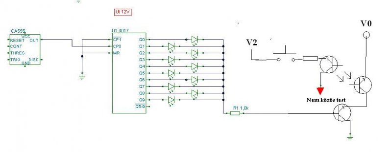

A _rajzodban_ van pár hiba.
1: Az IR-led jelölése megegyezik a hagyományos LED jelölésével. 2: Az NPN-es fototranzisztornak és a bipoláris NPN-es tranzisztorok Emittere a - UT fele álljon. Mert csak úgy működik jól. 3: A bázis áramot illik ellenállással korlátozni. Mellékelem a javított rajzot. A 4017-es kimenetére kötött LED-ek csak akkor világítanak, ha a fototranzisztor fényt kap. Vagyis ha az IR-LED, vagy külső fény azt megvilágítja.
Köszönöm szépen.
Rövidesen lesz közeli fotó. Igen sejtettem h van hiba ezért is nem mertem megépíteni. Az áramkorlátozó ellenállások értéke jól sejtem hogy a tápfeszültség függvényei lesznek? Jelenleg a futófényem 2.4 voltról megy. van esély szerinted h ennyiról menjen az egész? Ha igen nem értem, miért választanak sokan 5, 9 vagy akár 12 Voltot. Ezt a döntést miféle szempontok kell hogy vezéreljék? Az utolsó mondatod viszont engem rosszul érint. Az ok, hogy a futófény ledjei csak akkor világítanak, ha a fototranzisztort megvilágitja az IR led, ez cél. De ezekszerint a normál fénytől is működnek? Merthogy ez nem kéne. Az egér amiben a fototranzisztor és fotoled volt, szétszedve fényben épúgy működött mint összeszerelve.

Ezenkívül Spartacus is. De Prometheusz már nem mert tiltották. témára térve megépitettem a fenti példakapcsolást, és működik. Frankon villog a ledsor ép égő ledje mig ép, aztán továbbmenve villog a következő: A kérdés: nehezen indult be összevissza logikai csavarokba bonyolódtam, a tranyót forditva kötöttem be mert az icből jövő jelnek értelmeztem a testet ami a ledekhez megy, csak aztán jöttem rá hogy ebben az esetben a ledekből megy az ICbe a folyamat. Végül viszont nem a rajzon megadott helyről vezetem a multivibrátorba az órajelet, hanem a tranzisztor és a led közé forrasztottam. De most hogy végre működik, hozzá se merek nyulni. A kérdésem, ennek van e jelentősége? Merthogy minden kapcsolási rajzon a tranzisztor és a kondenzátor közül vezetik ki a négyszögjelet. Viszont akor végre most következik az igazi téma ami nem off, most hogy kész a teszter, most kell elvágnom a multivibrátorból a 4017 testét engedélyező vagy tiltó áramkör részlet között a köldökzsinort, s közé tennem a
