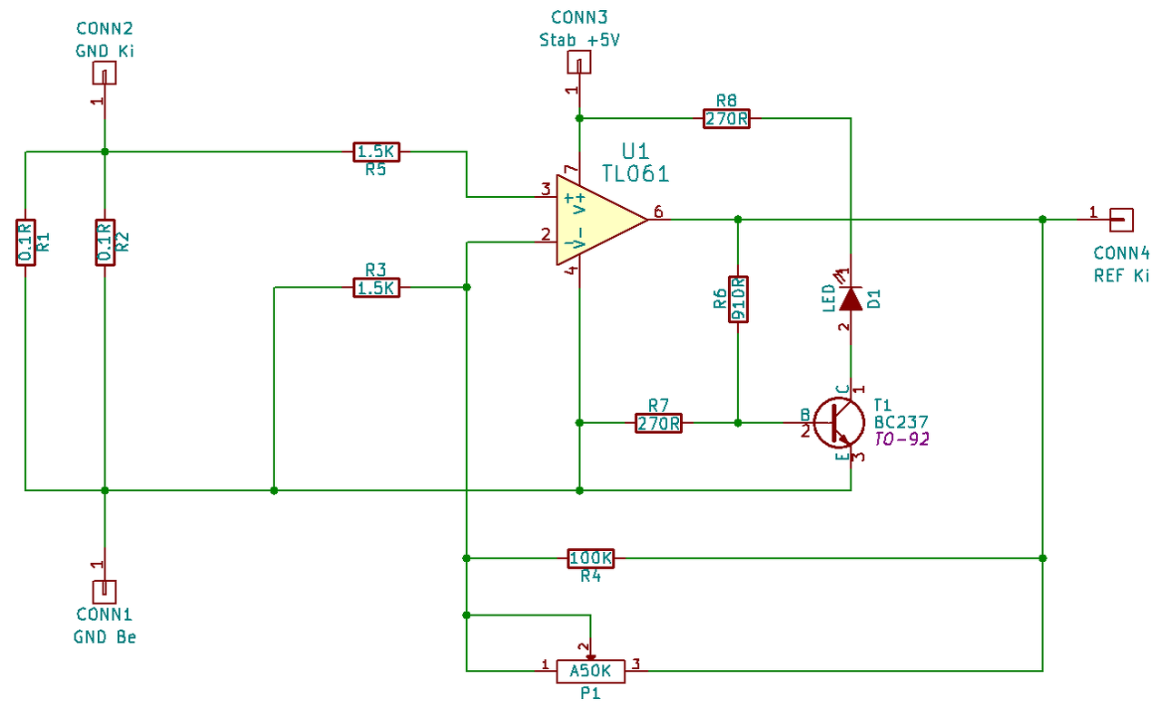

Egy ötletemről kérném ki a véleményeteket, aminek célja egy "random" DC kimenetű tápegység túlterhelésvédelmét szabályozható áramkorláttal megoldani.
A koncepció: egy uC PWM-mel kapcsolgat egy logikai N-csatornás FET-et, és ezen FET kapcsolgatná a terhelést. A FET source és a GND közé egy kis (0,1 Ohm?) sönt ellenállást tennék, az ezen eső feszültséget pedig egy (több sorbakötött?) aluláteresztő RC szűrővel simítanám. A kapott jelet egy opamp-pal erősíteném, ez pedig menne a uC egyik analóg bemenetére, az pedig ez alapján állítaná a PWM kitöltési tényezőjét. Az uC-s szabályozó a "védett" tápegységről működne, az áramkör a saját max. fogyasztásával korrigálja a mért áramot. A uC "segédtápot" így képzelem el: a +Ube és GND ágon is 1-1 dióda, utána pufferkondi + szűrés, utána feszstab vagy DC-DC konverter, aztán puffer + szűrés, aztán az UC-s rész.
TFH a terhelés tolerálja a PWM jelet, és a feszültséggel sem kell foglalkozni, ez rendben van. A tápegység rövidzárvédett és tudjuk, hogy max. hány Amperrel terhelhető, ezt kell beállítani a uC-es áramkörben (mindegy hogyan).
Szerintetek ez így működhet?

Igen működhet. Viszont a műveleti erősítőre nem biztos, hogy szükség van. Ez a szabályozni kívánt áramon és a sönt méretén múlik. Na meg az uC ADC-jén. Egy mezei Arduinoval már 1-2 mV jól mérhető. Az meg 0,1 Ohmos söntön 10-20 mA mellett megvan. Ha alacsonyabb áramokat is akarsz, akkor már jól jöhet egy műveleti erősítő.

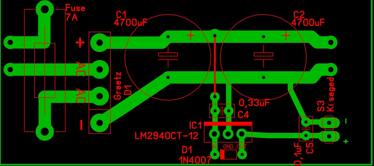

(#) kenikl válasza morgo hozzászólására (») Júl 10, 2017 /
A képed alapján megrajzoltam Én is a sajátomat, gyakorlás gyanánt.
Nem lett olyan szép illetve a makró rajzolást még gyakorolnom kell, de már sokkal jobb mint az első verzió.
Valamint beépítettem elektroncso által javasolt védő diódát is.
Köszönöm a segítséget mindenkinek.

(#) elektroncso válasza kenikl hozzászólására (») Júl 10, 2017 / 1
Nem rossz! Egy apró megjegyzés még, a bal oldali sorkapocs el fog férni a biztosíték mellett? Félek, hogy nem. Nehogy úgy járjál mint én tavaly a OKV-re készített pályamunkámban, hogy meg kellett faragnom a biztosíték foglalatot, hogy a rögzítő csavar elférjen.

Arduino-val (nano) tervezem, és igazad van, és tényleg nem kell az opamp, a uC bemenet amúgy is nagy impedanciás. Köszi!
Ha hagyom az 5V referenciát akkor 4.9 mV az érzékenysége, én pedig A nagyságrendben akarok méregetni, 1A esetén pedig 100 mV esik a söntön, az pedig 10 bites ADC-vel 20. Elvileg 7A-ig használható lenne, de ott már 4.9 Voltot a burden voltage és 35W-ot disszipálna, ami azért már túl sok lenne a jóból.
Bár lineáris nem lesz, de a céljaimnak szerintem megfelel...

(#) Pafi válasza tbarath hozzászólására (») Júl 10, 2017 /
„TFH...”
Sajna az ilyen feltevések tipikusan nem teljesülnek.
Ha a tápegység kimenetén vagy a terhelés bemenetén elkó van, akkor azt egy ki-be kapcsolgató FET erősen melegíti. Ha mindkét helyen, akkor percek alatt robban pár amperes áramkorlátozó üzemben a sokszoros effektív értékű áramimpulzusoktól. Végig lehet gondolni az összes szcenáriót de jól csak azok jönnek ki, amelyikben egy step down konverter elemei találhatók meg így vagy úgy.
A hozzászólás módosítva: Júl 10, 2017
(#) tbarath válasza Pafi hozzászólására (») Júl 11, 2017 /
A stepdown nekem is eszembe jutott, az is egy logikus megoldás. Elkó ügyben jelenleg vakon vagyok, a terhelésen elvileg nem nagyon lenne, bár a uC segédtápba terveztem.
A megoldandó probléma az, hogy ha valaki egy AC -> DC 12V 2A "LED tápra" ráakaszt 3A LED szalagot, akkor ne feküdjön le az egész, hanem a táp adjon le max. 2 Ampert, a LED-ek pedig majd világítanak ha/ahogy tudnak. (Nyilván a valódi megoldás a megfelelő terhelhetőségű tápegység, csak innen jött az ötlet.) Erre egy LM317 (vagy hasonló) áramkorlátos áramkör túlterhelés esetén baromi sokat fűtene el, a PWM sokkal hatékonyabbnak tűnik.
(#) Pafi válasza tbarath hozzászólására (») Júl 11, 2017 /
Ez így, konkrétumokkal sokkal jobban átlátható feladat. Ha ilyenek az áram arányok, akkor talán már a LED szalag vezető csíkján eső fesz is elég lehet az elvi 3 A 2 A-re csökkentéséhez. De ha mégsem, akkor is járható út a PWM, a 12 V-os LED szalagnak nem árt meg egy kis plusz AC teljesítmény, mivel közben a DC teljesítmény jobban vissza lesz véve. Még áramfigyelő sem kell, pusztán 66 (vagy kicsit több, ha van feszültségesés) %-ra kell beállítani a kitöltési tényezőt, és kész. A LED táp ekkora teljesítményen még tipikusan fly-back topológiájú, aminek a kimeneti kondenzátorát eleve nagy áramhullámossára terveztek, így jelentős túlterhelést nem kap, de azért érdemes bekötni még egy, az áramot jól tűrő párhuzamos elkót.
Szóval a megoldás ebben a rendszerben, ilyen értékekkel abszolút működőképes, de azt tudnod kell, hogy semmivel sem jobb a hatásfoka, mint egy lineáris szabályzónak. A step down konverter ismert jó hatásfoka nem a PWM-nek köszönhető, hanem a tekercs által a diódára átterelt áramnak. Persze mivel itt eleve csak kb. 1 V-ot kell ejteni a kívánt áramérték eléréséhez, nincs számottevő hatásfok különbség.
A 2A tápra 3A LED szalag igazából csak egy példa, lehetne épp 5A is, csak jól kihagytam az ezt jelző "pl." szócskát a kommentemből. Söntöt azért tennék bele, mert ez változhat, adott kereteken belül bármilyen terhelést kaphatna. Szóval ha nem terhelném túl, a példánál maradva a 2A tápot <=2A-rel terhelve mehetne a 100% kitöltés, 3A esetén legyen mondjuk 66% kitöltés, 4A esetén 50%, stb.
A lineáris szabályozók közül kb. az LM317-et ismerem, azzal két problémám is van. Az egyik hogy 1,5A a terhelhetősége, azaz kicsi. Ettől is nagyobb baj, hogy a soros ellenálláson nagy fesz esne és sokat fűtene. Néztem az LT1083-at is, az jó lenne, de előbb láttam meg az árát mint hogy épeszű áramkorlátos kapcsolást találtam volna vele.
(#) Pafi válasza tbarath hozzászólására (») Júl 11, 2017 / 1
Ha sokkal nagyobb az áram, az nagyobb elkót igényel, de amúgy minden más továbbra is érvényes.
Áramgenerátort TLC271+IRF540+0,05 ohm segítségével is lehet építeni, 2 A-en 200 mV dropout.
Annyi előnye van a PWM-es megoldásnak, hogy a plusz disszipáció a LED szalagon lép fel, ahol nem jelent kihívást.
(#) Kovidivi válasza tbarath hozzászólására (») Júl 11, 2017 / 1
Át kellene gondolnod rendesen, mit is akarsz. Ha túláram védelmet, akkor beraksz egy söntöt, opampot, és egy FET-et. Ha több áram folyik, mint szabadna, lekapcsolod a kimenetet. Itt nincs PWM szabályzás. Vagy szeretnél áramkorlátos üzemmódot? Megoldható analóg vagy kapcsolóüzemben, de nem csak LM317 létezik, készíthetsz normál tranzisztorral is annyi A-re, amennyire akarsz. A korlát értékét pedig potival, vagy akár Arduinoval is be tudod állítani, mindegy. Arduinora nem bíznám rá a szabályzást, analóg módon szebb, jobb, gyorsabb. És most jön a te öszvér megoldásod, ami nagyon sántít. Az Arduino nem elég gyors, főleg akkor nem, ha kondenzátorral lassítod/símítod az áramjelet. PWM-mel és egy FET-tel nem tudsz korrekt áramgenerátort létrehozni, csak ohmikus terhelésnél, vagy majdnem konstans/lassan változó terhelésnél. Azt sem tudod megoldani, hogy 4A áramnál 50% legyen a kitöltési tényező, mert 4A-nál már túl van terhelve elvileg a táp (2A a beállított maximum), másrészt amint beindul az 50%-os PWM-ed, a símított átlagáramod 2A lesz, tehát ismét növelni kellene a kit.tényezőt, de milyen gyorsan és meddig? És ha a tápod már régen áramkorlátos üzemmódban dolgozik? Rövidzárlatkor nem várhatsz, a símított áramjeled túl lassú lesz ehhez.
A step down konvertert is lehet Arduinoval vezérelni. Vannak kész modulok is, meg kell érteni a felépítését, és egy PWM kimenettel tudod az áramkorlátot állítani Arduinoval.
Azt hiszem igazad van, jobb lesz opamp+FET áramgenerátor irányba elindulnom, nem is drága a hozzávaló és szerintem pont jó lesz erre.
(#) tbarath válasza Kovidivi hozzászólására (») Júl 11, 2017 /
Igen, igazad van, opamp+FET+sönt a helyes megoldás.

(#) RoliNyh válasza tbarath hozzászólására (») Júl 11, 2017 /
Nem valami ilyesmi kellene neked?
Én nem építettem meg, de már azt sem tudom, honnan lestem...
(#) proli007 válasza RoliNyh hozzászólására (») Júl 11, 2017 /
Hello! Csak a tisztánlátás végett..
Hogy mire van szüksége, azt nem tudom, de itt a táp és az IC egymáshoz választása hibás!
Ez a söntön eső feszültséget erősítené fel, "valami" számára. Csak éppen a TL061 bemenete nem kerülhet le a negatív tápra. Valamint a kimenete sem megy le oda. Mint ahogy a CONN4 "Ref-ki" megjelölése is értelmetlen. Hiszen itt nem referencia van, hanem a söntön átfolyó áramértékkel arányos kimenti feszültség..
(#) RoliNyh válasza proli007 hozzászólására (») Júl 11, 2017 /

(#) tbarath válasza RoliNyh hozzászólására (») Júl 11, 2017 /
Inkább valami ilyesmi kellene, mint a 67. oldal alján: Link
Azaz az opamp egyik bemenetét szabályozom, a másikra pedig a söntön eső feszültség fog kerülni, amin ugye Is folyik át. Az Is pedig a +X Volt tápfesztől a terhelésen, FET-en és a söntön keresztül folyik a GND-ig. Az opamp pedig mindent meg fog tenni, hogy a két bemenetét egy szintre hozza, tehát úgy szabályozza a FET-et hogy így legyen.
(#) Pafi válasza tbarath hozzászólására (») Júl 12, 2017 / 1
Ez így van. Csak annyi módosítást érdemes tenni, hogy a műveleti erősítő kimenetét egy soros 100 ohmmal kötni a gate-re, egy kis kondival (100 pF) visszacsatolni az OPA-t és a söntről érkező jelet egy soros kb. 10...100 k ellenálláson át vezetni. Ez a szabályzókör stabilitását biztosítja.

(#) tbarath válasza Pafi hozzászólására (») Júl 12, 2017 /
A 3. oldal alján (Link) levő kapcsolást néztem ki magamnak, csak más az opamp és más FET lesz benne.
