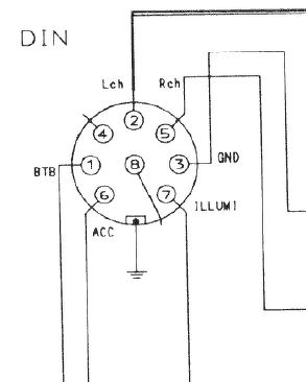

Hozzám került egy Pioneer GM 2200 as erősítő. Szeretnék egy kis segítséget kérni a bekötéséhez. A +/- megvan, de remote jel nélkül nem működik. A bekarikázott csatlakozón melyik lábra kössem a +12Voltot? Nekem a csatolt bekötési rajzon nem jön át, hogy mit hová kössek. A Franciát nem értem, a fordító meg nem jól fordít. A hozzászólás módosítva: Júl 13, 2017
Szia! Itt van angol rajz is: Bővebben: Link
Meg az itt lévő kapcsolási rajz feliratait is ha megnézed: Bővebben: Link akkor úgy tűnik, hogy az egyik az valami "illumi", valami világítás lehet, a másikat az akkura kell kötni biztosítékon keresztül, meg van a remote amit meg ugyanúgy tápra...
Akkor a hangszóró csatlakozó mellett lévő két tűt kössem össze és mehet a +12Vroltra?
Ez jó kérdés megnézve megint a rajzot, de ott van nálad az erősítő nézd meg... ezek alapján már azt a 3 pontot be tudod azonosítani, gondolom...
A tápnál ha megnézed van egy dióda párhuzamosan, védelemként, a biztit gondolom azért írják, ha mégis fordított polaritás kerülne a tápláb helyére, hogy akkor a dióda teljesítse a feladatát és nyomja ki a biztit, és ne felrobbanjon... (meg elkó is van ott, szóval a polaritásra figyelj) Szóval a rajz alapján úgy tűnik, hogy földet ne köss egyik pontra se... A legegyszerűbb beazonosítanod belülről a pontokat a rajz alapján,szétszedve a cuccot, hogy akkor melyik láb melyik... De aztán meg magadnak csinálod egyébként is, ha nem vagy biztos a dolgodban, akkor ne csinálj semmit, én egyébként is csak a rajzot linkeltem... A hozzászólás módosítva: Júl 13, 2017
Nagyon úgy néz ki, hogy nem lősz mellé, ha akár a háromból mindre +12V-ot kapcsolsz. Bár mi a fene értelme van a világítás szálnak egy erősítőn? Van rajta egy világító embléma?
