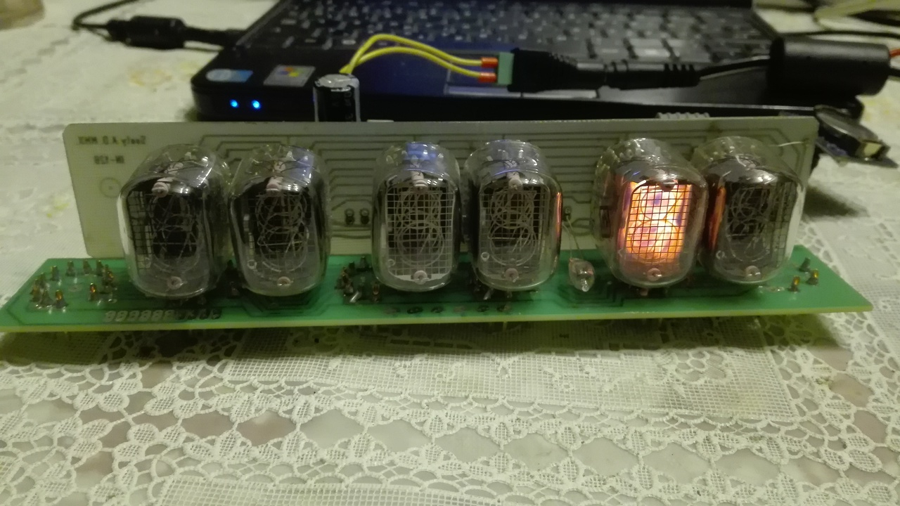

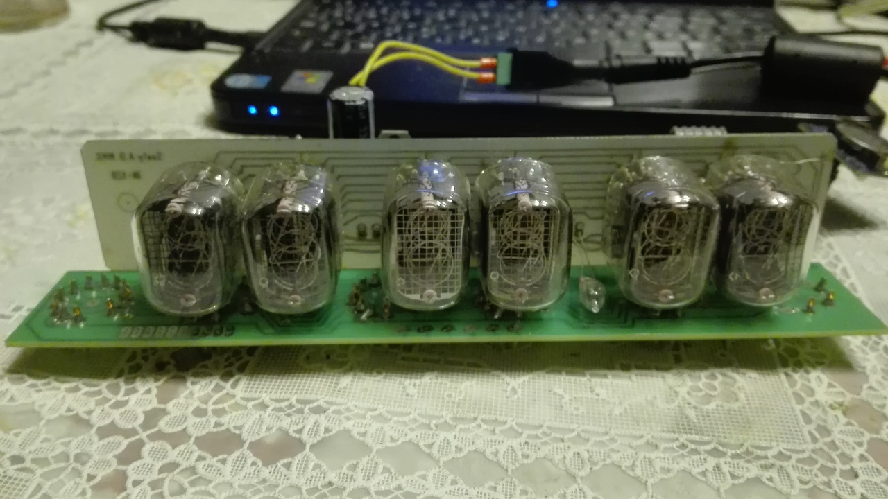

Szia, tesztelem. Sajnos nincs jó dcf vétel most nálunk... Azt látom, hogy az anódvezérlés maradt a régi, azt is próbáltam javitgatni. A nyomogombos kijelzö kikapcsoláskor az utolso anódon marad a feszültség. Az ldr-es változat ilyenkor csúnyán tud derengeni.A portb-re F0 helyett F7 kiirásával orvosolható.
Szia. Ha távirányítóval kikapcsolom az órát, egy cső mindig derengésbe marad! Van erre orvosság? Köszönöm!
Az legtöbbször valami apró rövidzárlat a panelon, esetleg hibás 74141.
