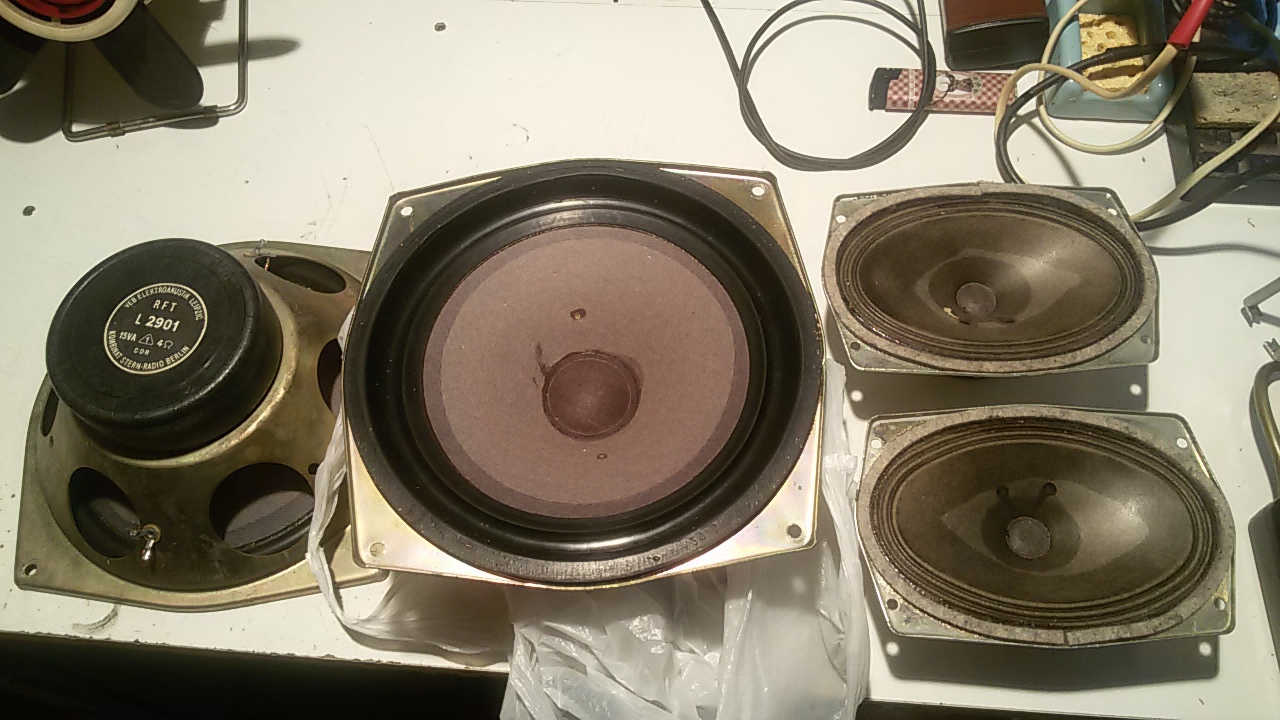

Akkor kérdeznék egy ide vágó dolgot.Szert tettem 1 pár RFT 200mm 8ohm 15VA hangsugárzóra.
A 15VA az tulajdonképp hány wattnak számit?

15-nek. Nagyjából ekkora az elektromos terhelhetősége. Egyébként melyik RFT, L2901 (bár az 4 ohmos)? Ha van típusszám, akkor biztosabban meg lehet mondani.
A hozzászólás módosítva: Aug 7, 2017
(#) blasz válasza P_Laszlo hozzászólására (») Aug 7, 2017 /
Pontosan L2901 és nem 8 hanem 4 ohm most elővettem.Hibátlan állapotban vannak.
(#) P_Laszlo válasza blasz hozzászólására (») Aug 7, 2017 /
Szép. Szeretnéd valamire használni?
Nem hallottam még a hangját,de gondolom az érzékenységével és a hangjával nemigen lehet probléma.Persze azért vettem hogy hallgassam is majd,ha kideritettem a doboz és a hangváltó pontos paramétereit hozzá.

Hááát, igazából nem érzékeny, és a hangja sem szép. 87dB@1W, nincs szép mélye, mert 70-80Hz között rezonál, és 1kHz fölött elég egyenetlen, +-10dB-es kioltások-erősítések vannak a fr.-hangnyomás válaszban.
Eredetileg többnyire a B9225-ös dobozban volt. A doboztérfogat kb. 25, de maximum 30 liter, a jósági tényezők miatt inkább zárt. Szűrni alapesetben 560-680uH körüli induktivitással lehet, de teljesen szépre nem lehet hangváltóval kiigazítani. Az eredeti ovális magasat nagyjából 2kHz körül lehet illeszteni, viszont figyelni kell az egyensúlyra, mert jóval hangosabb, mint a mélyközép.
