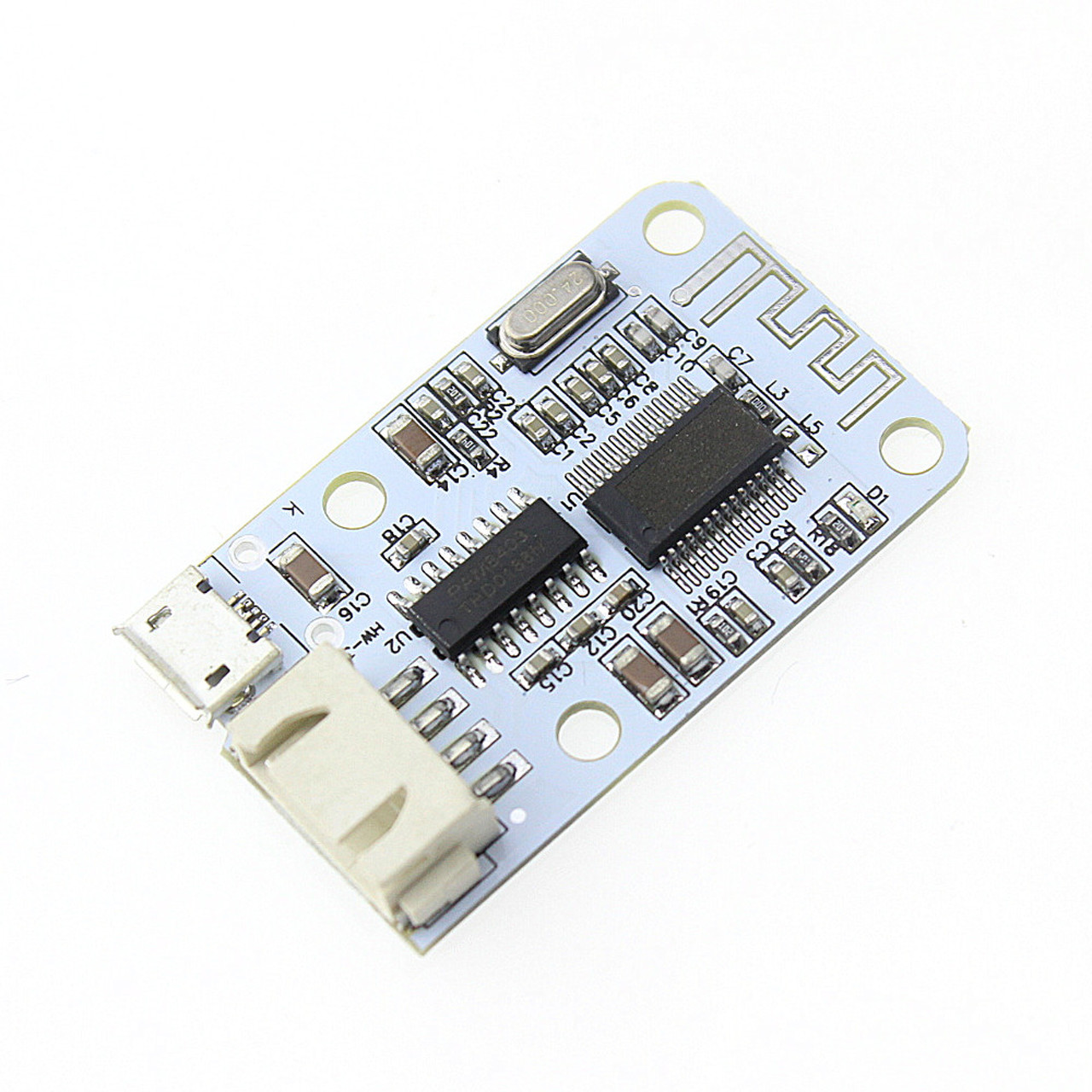

(#) profis hozzászólása Júl 31, 2017 /
Vettem egy ilyen erősítőt, amit mellékelek. Ha rádugok egy tápot, és ráforrasztok két hangszórót, akkor a maga kis 2x3w-os teljesítményével szépen szól. De én amiatt vettem, hogy az erősítőm(2X120W) bemenetére kötöm, és ez mivel bluetoothon kapcsolódik a telefonomhoz, így telefonomról az erősítőre tudok zenét küldeni vezeték nélkül. Ezzel egy kicsit feltuningolnám a régi erősítőmet. De ha rá kötöm az erősítő bemenetére nem szól szépen. Nagy alapzaj van, meg csak torzítás. Mi lehet a gond? Hogy kössem rá, hogy szépen szóljon. Ha akkuról kapja a tápot akkor sem jó. Miért zavarják egymást az erősítővel?
Tápfeszültség: USB DC 5V
Power Interface: Micro USB interfész
Kimeneti teljesítmény: 2 * 3W
Kimeneti interfész: 2,54 * 4Pin
Audió bemenet: Bluetooth audiofogadás
Impedancia tartomány: 4-8 ohm
(#) uniman válasza profis hozzászólására (») Júl 31, 2017 /
PAM8403 IC kimenetei földfüggetlenek...te meg a hangszóró kimenetek mínusz pólusait rövidre zárhattad a GND-re.
Ha megtalálnád a végfok bemeneteit...onnan kellene az erősítőd bemenetére "drótozni" a BT modul kimenetén megjelenő jelet. (Reméljük az már asszimetrikus...)
De erre megfelelőbb fórum is létezik... Bővebben: Link
A hozzászólás módosítva: Júl 31, 2017
(#) Naszrai válasza profis hozzászólására (») Aug 1, 2017 /
Szia! Velhetoen kis tapfeszultseg okan hidba van kotve a kimenet. Esetleg csak a pluszokat kosd a bemenetre es a test legyen a bemeneti csatlakozas testje. Velhetoen a kimenetekre kelleni fog 4...8 ohmos terhelo ellenallast is rakni. (5w-ost)

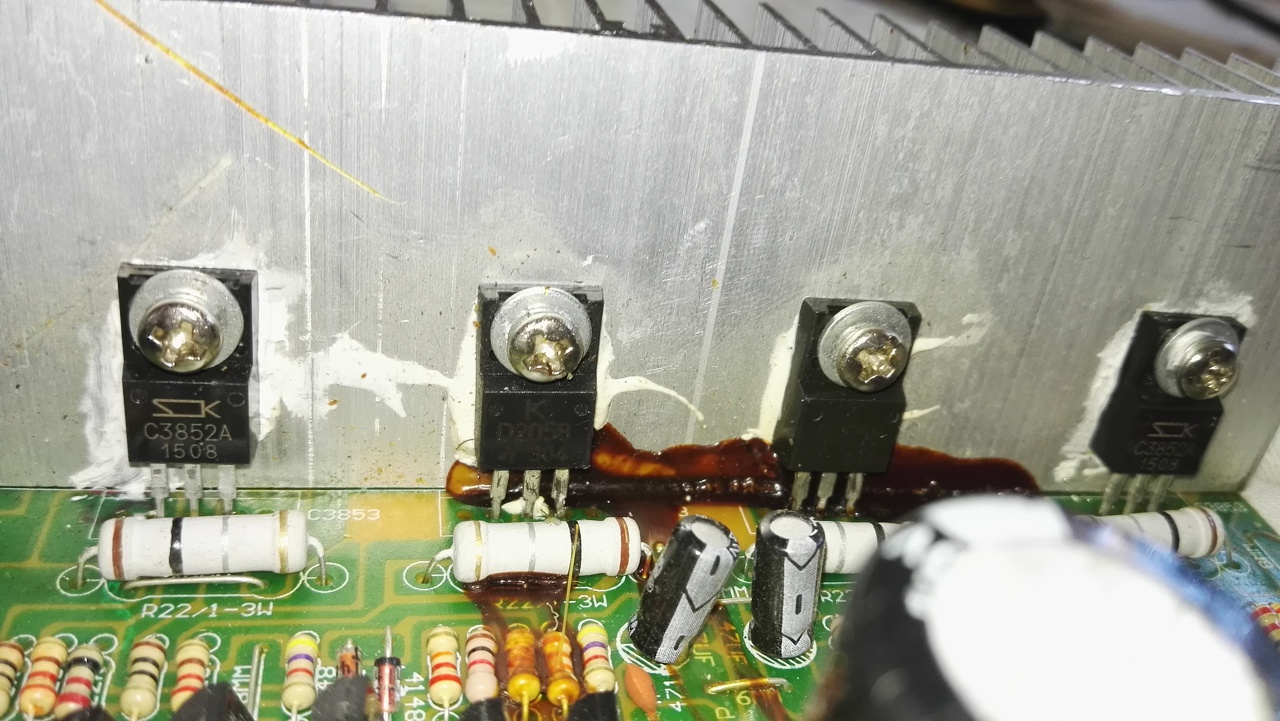

(#) suhanc92 hozzászólása Aug 1, 2017 /
Sziasztok! Van nekem egy Skytec SPA-800-as karaoke két csatornás hangfalam, és utóbbi időben bekapcsolás után a bal csatorna nem működik. Megnéztem, szétszedtem, méricskéltem, (igazából annyira nem vagyok ebben otthon), majd arra a döntésre jutottam, hogy van benne négy darab D 2058 tranzisztor, a D2058 jelzés fölött van egy K betű, és a tranzisztor alján mind a négynek más és más Y jelzése van, tehát Y304-Y60.. stb, tokozása TO220F.
Rámértem a tranzisztorokra és bekapcsolva +-22V folyik a két belső tranzisztoron keresztül, a két szélső tranzisztoron pedig semmi, csak pár milivolt, a panelra bemenőben pedig 42V váltófeszültség megy be.
Van benne egy 7805 Feszültségszabályzó,melyet nem mértem ki, a tranzisztorok előtt egy hosszú sor ellenállás, azok előtt pedig egy hosszú sor TO92-es tokozású tranzisztor - 2n5401,2N5551,S9015,S9014,S9014 és még egyszer ez a sor.
Aztán még egy pár dióda.
Kicseréltem a két szélső nagy D2058 tranzisztort 2SC3852-re de nem nyert..mondhatni gondoltam, hogy nem itt van a hiba, de megpróbáltam a lehetetlent.
Kérlek segítsetek, hogy hol lehet a hiba, nézzem meg a feszültség szabályozót is? Vagy a kicsi tranzisztoroknál lehet a hiba? Vagy esetleg ellenállás?
Segítségeteket előre is nagyon szépen köszönöm!
Képet mellékelek.
A hozzászólás módosítva: Aug 1, 2017
